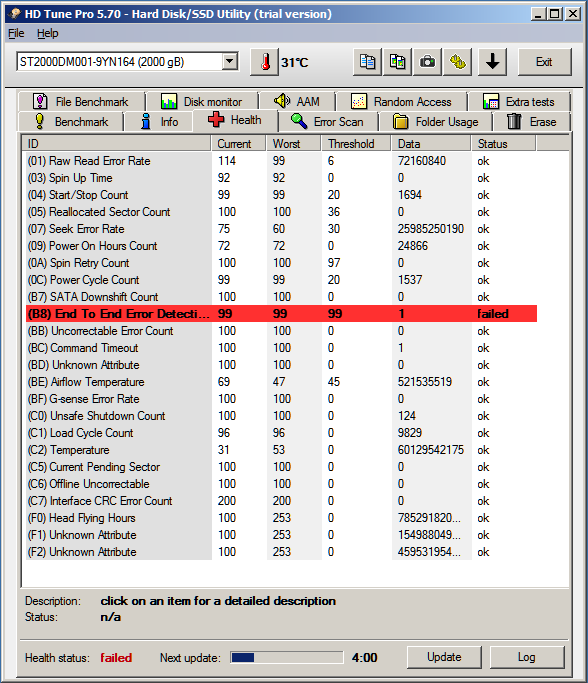

    Aby nie tworzyć wątku o tym samym, chciałbym tutaj poprosić o wyjaśnienie ?
    Mam nadzieję, że wykorzystanie wątku kolegi w tej samej sprawie nie jest naganne ?
    Długo nie byłem na elektrodzie.
    Moderowany przez dt1:
    Witaj z powrotem.
    Ogólnie w cudzym temacie wypada odpowiadać na pytanie Autora zamiast dorzucać kolejne. Dlatego pozwolę sobie jednak wydzielić post wraz z odpowiedzią do osobnego wątku.
    Oto obrazki z danymi z testów dla jednego dysku i różne oceny ?
    Testy wykonane jeden po drugim z krótką przerwą.
    Co znaczy parametr " end to end " i jak ważny jest dla kondycji dysku ?
    I dlaczego jeden program wyświetla alarm, a drugi uznaje to za normę ?
    • Crystal Disk Info wyświetla "Uwaga" przy jednym z dysków Cristal2Tb.png (75.83 KB) Musisz być zalogowany, aby pobrać ten załącznik.
    • Crystal Disk Info wyświetla "Uwaga" przy jednym z dysków HDTune 2Tb.png (36.65 KB) Musisz być zalogowany, aby pobrać ten załącznik.

    Wyświetlam na starym telefonie i nie widzę wartości, ale schemat znany. HD tune uznaje za awarię sytuację, kiedy wartość przeliczona zbliża się do progowej, a niektórzy producenci dają takie wartości fabrycznie. Crystal Disk Info jest bardziej inteligentny pod względem interpretacji.

    Biorąc pod uwagę, że to seria DM zabezpieczyłbym dane na innym dysku.

    Zatem czeka mnie kupno dwóch, zamiast jednego HDD ( mam dwa PC ) ?
    Co jest w serii DM, że sugerujesz wymianę ?
    Faktem jest, że dysk kupiony na Allegro okazał się bardzo wyeksploatowany(teraz dopiero dowiedziałem się, analizując dane z Cristal), ale jest magazynem , zatem nie jest intensywnie używany.
    Oczywiste jednak że 300 GB danych nie chcę stracić.

    DM mają problemy z oprogramowaniem, ot taka współczesna wersja 7200.11 tylko trudniejsza w naprawie.
    Niestety, dyski należą do tej grupy urządzeń, które mimo wszystko lepiej kupić nowe.
    Toshiba, Hitachi, WD, w tej kolejności.
