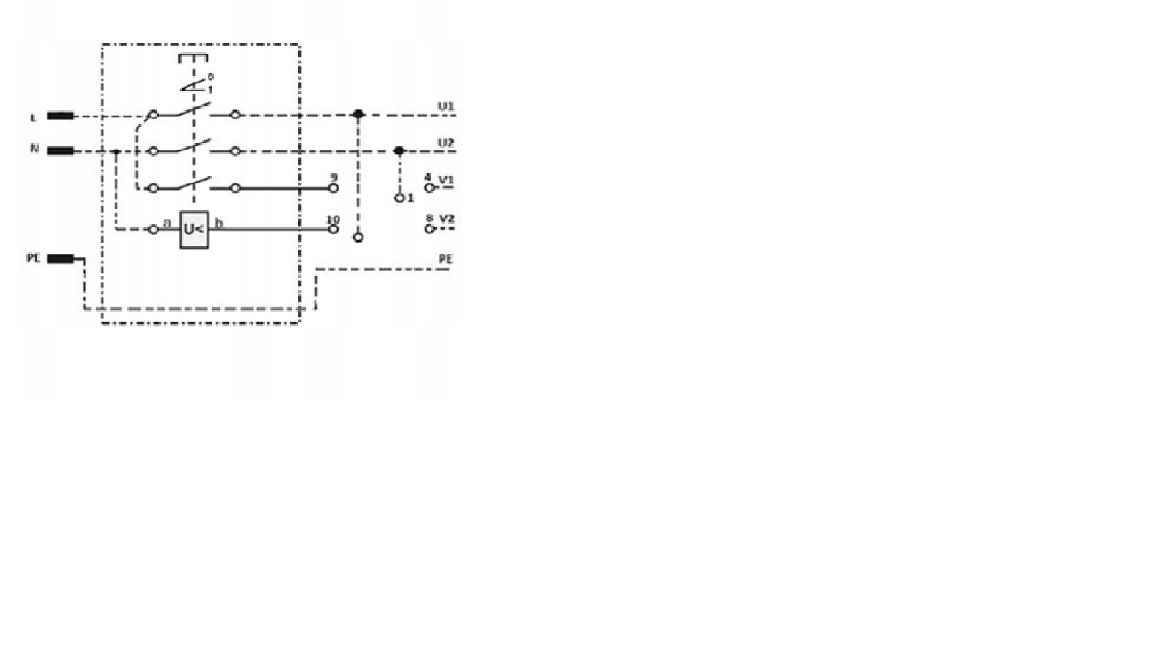

  • #6 21381757
    Domongooo
    Posty: 1
    Witam, posiadam silnik z dwoma kondensatorami, jeden rozruchowy wyłączany wyłącznikiem odśrodkowym, drugi roboczy. Zmiana ułożenia mostków z pionowego na poziome przynosi efekt w zmianie kierunku obrotów, ale chodzi mi o coś praktyczniejszego. Chciałbym zmieniać kierunki obrotów przełącznikiem, lewo prawo. Znalazłem coś takiego "włącznik 1 faz prawo lewo 230 V KOA2TD JD4". I teraz mam problem, czy to zda egzamin. Zakładając, że U1 i W1 - to uzwojenie główne, a pomocnicze to V1 i W2.
    Czy ten przełącznik się sprawdzi? Jak to podłączyć. Proszę o pomoc.
    Schemat podłączenia silnika jednofazowego z kondensatorami rozruchowym i roboczym.
    Schemat połączeń przełącznika do zmiany kierunku obrotów silnika jednofazowego.
