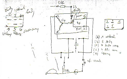

    Podaje schemat polaczenia jesli jest to silnik jednofazowy z wylacznikiem odsrodkowym .Silnik musi stanac oby obroty sie zmienily tz. musi z powrotem wlaczyc sie wylacznik odsrodkowy ,aby silnik zmienil obroty.

    Silnik ten chce zamontować do sterowania metalowymi żaluzjami zamontowanymi zamiast drzwi, do tego potrzebne są obroty lewo - prawo, zapewne coś do zabezpieczenia by w czasie pracy np w lewo nie można przełączyć w drugą (dopiero po zatrzymaniu się silnika). Problem w tym że nie wie co należy do silnika podłączyć (z tego co wyczytałem to kondensator) ale jak co i gdzie nie mam pojęcia by mu pomóc, więc zwracam się z tą prośbą do Was.
    ps. czy istnieje możliwość zamontowania samoczynnego wyłącznika, tak by silnik się wyłączał gdy puszcze załącznik (tak jak w dzwonku że po puszczeniu odłącza dopływ i przestaje dzwonić) a po ponownym naciśnięciu zmienia się kierunek pracy silnika
    prosiłbym o ewentualne schematy lub opis jak dla laika...
    pozdrawiam i z góry dziękuję
  • #7 5009972
    Dioda52
    Posty: 932
    Pomógł: 71
    Ocena: 313
    Z tego co widze to silnik pochodzi z pralki automatycznej . Do wykorzystania trzeba uzyc tylko uzwojen potrzebnych do pracy niskoobrotowych ,aby miec mozliwosc przelanczania w prawo i w lewo.Sa to uzwojenia narysowane na schemacie po lewej stronie w ukladzie gwiazdy .Po zostale uzwojenia sa niepotrzebne (wysokoobrotowe ) poniewaz posiadaja tylko jedne obroty.Oczewiscie jest mozliwosc dostania sie do uzwojen i wykorzystac wysokie obroty .Trzeba pamietac ze moc silnika wynosi tylko okolo 60W , a gabaryty sa dosc duze , dzieki temu jest duzy moment obrotowy , przy malych obrotach .Nalezy uzyc miedzy uzwojeniami po lewej stronie kondensator o pojemnosci 16uF na 350-400V napiecia zmiennego , lub dwoch kondensatorow polaczonych rownolegle o pojemnosci 7,5uF.Stosowane byly obie wersje w pralkach .Jesli trzeba bedzie schemat jak to polaczyc to go narysuje , ale dopiero kolo niedzieli .
