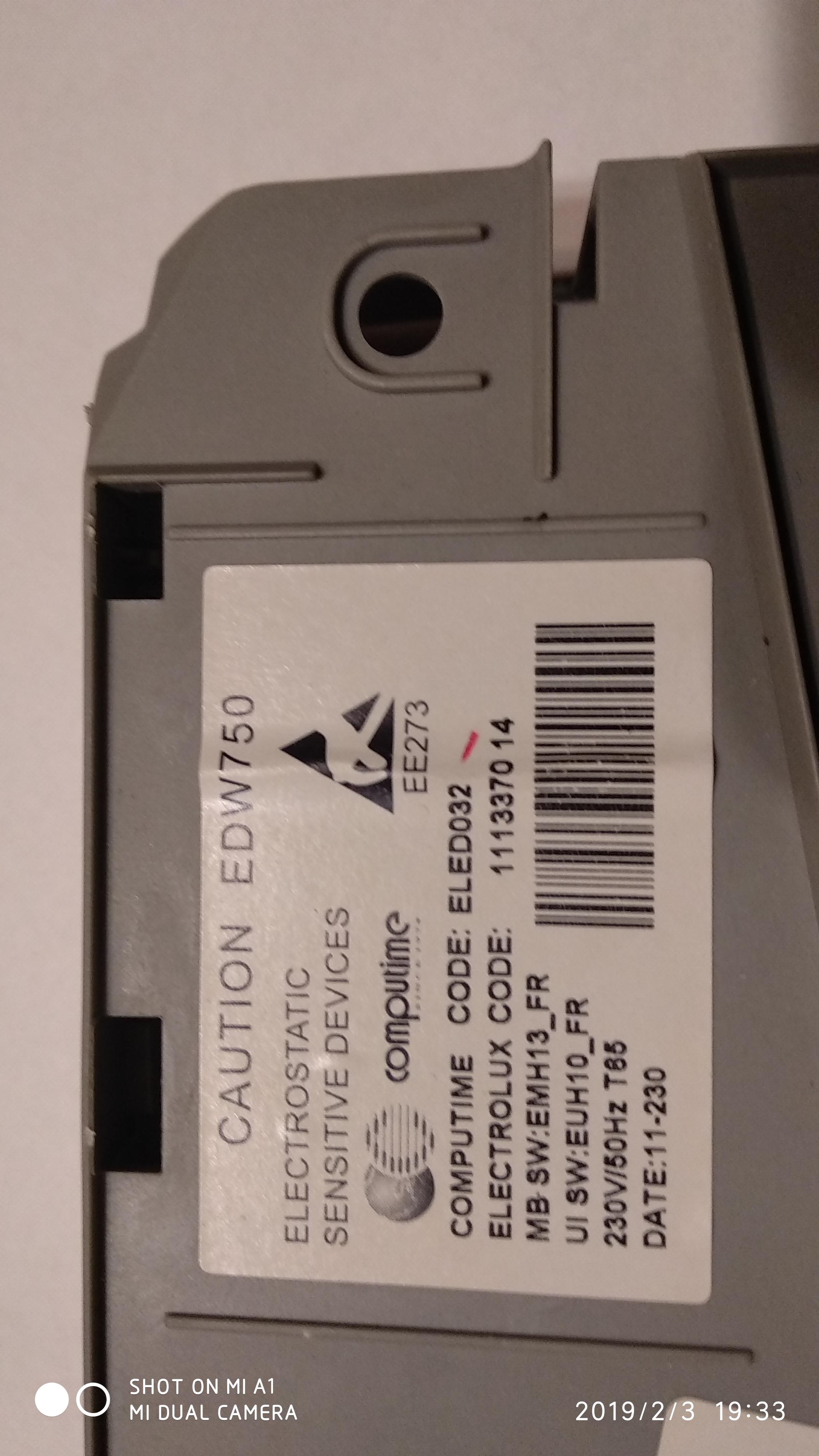

    W trakcie pracy zmywarka stanęła i już nie daje się jej włączyć. Moje podejrzenie padło na moduł. Po rozebraniu nie widać przerwy, czy widocznego uszkodzenia, ale w pobliżu jednego opornika widać przysmalenie. Czy jest szansa naprawy modułu?
    Electrolux ESI 64030 X - Zmywarka nie włącza się, uszkodzony moduł.IMG_201902...193209.jpg (3.81 MB)Musisz być zalogowany, aby pobrać ten załącznik. Electrolux ESI 64030 X - Zmywarka nie włącza się, uszkodzony moduł.IMG_201902...193219.jpg (2.87 MB)Musisz być zalogowany, aby pobrać ten załącznik. Electrolux ESI 64030 X - Zmywarka nie włącza się, uszkodzony moduł.IMG_201902...193229.jpg (3.73 MB)Musisz być zalogowany, aby pobrać ten załącznik. Electrolux ESI 64030 X - Zmywarka nie włącza się, uszkodzony moduł.IMG_201902...193254.jpg (3.18 MB)Musisz być zalogowany, aby pobrać ten załącznik. Electrolux ESI 64030 X - Zmywarka nie włącza się, uszkodzony moduł.IMG_201902...193314.jpg (3.64 MB)Musisz być zalogowany, aby pobrać ten załącznik. Electrolux ESI 64030 X - Zmywarka nie włącza się, uszkodzony moduł.IMG_201902...193351.jpg (555.36 kB)Musisz być zalogowany, aby pobrać ten załącznik.
    Przyjrzyj się dokładnie. Masz uszkodzony rezystor R67 i układ LNK362. Szansa jest.
