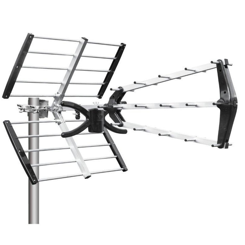

    Kabel OK, ale z tyloma przejściówkami może być problem. Nie dość że mają kiepską trwałość, to jeszcze mocno tłumią sygnał.

    Alex5720 napisał:
    W pierwszym pomieszczeniu (...) jakość jest znakomita, a w drugim już nie.
    W wyniku spadku siły sygnału poniżej minimum, następuje pogorszenie jego jakości lub zanik.
    Im wyższa częstotliwość, tym większe tłumienie instalacji. Masz ok. 20m kabla i rozgałęźnik 1/2. To tłumienie w sumie ok. 6-7 dB. Tylko na jednej przejściówce możesz mieć podobne lub większe.
    Jaka to telewizja - naziemna czy satelitarna?
    Alex5720 napisał:
    do tej pory używałem zwykłych złączek f nakręcanych na kabel. Chciałbym teraz użyć złącz f kompresyjnych i oczywiście zaciskarki. .
    Czy zastosowanie tego typu złączek poprawi jakość sygnału?
    Jeżeli nakręcane złącza były dobrej jakości, dopasowane do średnicy kabla i zainstalowane prawidłowo, to poprawy może nie być lub będzie minimalna.
    Zastosowanie złącz kompresyjnych to oczywiście dobry pomysł, ale gdybyś tylko dla tych kilku sztuk miał kupować zaciskarkę, to nie ma najmniejszego sensu.

    A nie można zastosować rozgałęźnika 1/2 w jakiejś szczelnej puszce już przy samej antenie i puścić kable bezpośrednio do tych dwóch pomieszczeń bez zbędnego "kręcenia"?
    Jaka to lokalizacja instalacji i jaką antenę Kolega do niej zastosował?

    Alex5720 napisał:
    A obecnie z powodu remontu
    Skoro masz remont, to może jest okazja położyć kable tak, by nie trzeba było stosować przejściówek.

    O tym samym pomyślałem _kli_. Remont to dobra okazja na modernizację instalacji i zrobienie wszystkiego zgodnie ze sztuką dobrych praktyk.
    Antena kierunkowa... a z ilu elementów się składa, jakieś zdjęcie..
    Swoją drogą tzw. przejściówki okienne strasznie tłumią.

    Alex5720 napisał:
    Mam pytanie do tej pory używałem zwykłych złączek f nakręcanych na kabel. Chciałbym teraz użyć złącz f kompresyjnych i oczywiście zaciskarki.
    Nie ma to wpływu na siłę i jakość. Wiele tematów na elektrodzie było o przejściówkach i problemach z nimi.
    Robić tak aby wyeliminować przejściówki.

    Alex5720 napisał:
    Winne pogorszeniu są przejściówki?
    Tak. Już Ci to 3 osoby napisały.
