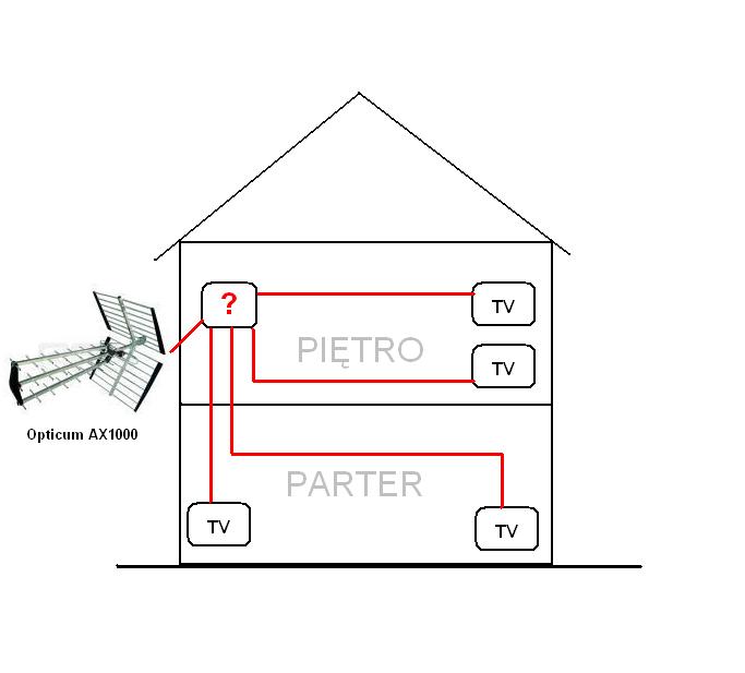

    witam,
    chciałbym stworzyć prostą instalację do odbioru tv naziemnej
    Jak podzielić sygnał DVB z anteny Opticum AX1000 na 4 telewizory?
    jakie urządzenie powinienem zamontować w miejscu oznaczonym znakiem zapytania aby bez problemu podzielić sygnał z anteny?
    jako antenę upatrzyłem sobie Opticum AX1000. mogę oczywiście wymienić ja na jakąś inną jeśli zajdzie taka potrzeba.
    sygnał powinien być tak podzielony aby można było podłączyć do znaku zapytania:
    - jeden telewizor z wbudowanym tunerem dvb
    - 2 tunery (np. CABLETECH URZ0083E)
    - jeden tuner T-HD 1000
    pozdrawiam

    Rozdzielacz taki jak ten Link ale to jest opcja dla idealnych warunków odbioru. Jeżeli w instalacji antenowej konieczne będzie wzmocnienie sygnału to trzeba pomyśleć nad innym rozwiązaniem.

    Zależy jak silny będzie sygnał oraz ile kabla będzie od znaku zapytania do TV oraz między anteną i znakiem zapytania.
    Tam na pewno musisz dać spliter z co najmniej 4 wyjściami i być może wzmacniacz.

    do nadajnika jest jakieś 20 km. wolę dać jakiś wzmacniacz żeby potem nie było problemów. pytanie tylko jaki?
    jeżeli idzie o długość kabla to zakładam max 10 m od znaku zapytania do odbiornika.

    Wzmacniacz nie będzie potrzebny a przynajmniej na początek bym tak próbował ze względu na malutką odległość.
    Wzmacniacz może tylko pogorszyć sprawę.

    20 km w dobrych warunkach, to bez wzmacniacza. To właśnie wzmacniacz może narobić problemów. 10 m dobrego przewodu >95 dB nie sprawi żadnego problemu. Wystarczy rozgałęźnik poczwórny.

    spróbuję więc z samym rozdzielaczem bez wzmocnienia. gdyby to jednak nie poskutkowało to czy chciałbyś wskazać jakiś konkretny produkt ze wzmocnieniem?

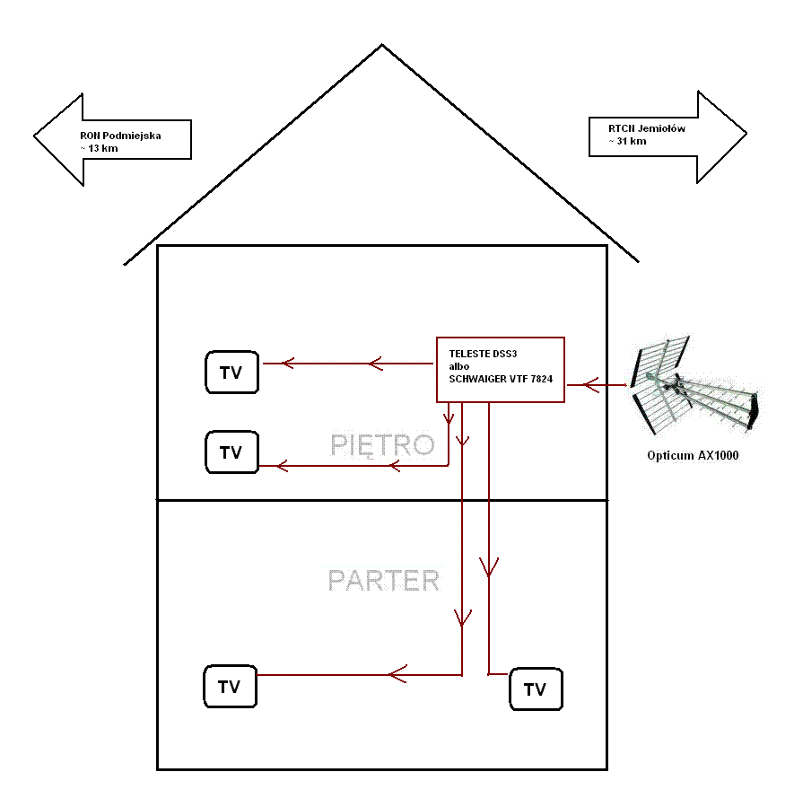

    Z braku czasu i w związku z kiepskimi warunkami atmosferycznymi przy pierwszym podejściu instalację ograniczyłem do zestawu Opticum AX1000 + CABLETECH URZ0083E czyli antena + jeden odbiornik. Antenę ustawiłem na RTCN Jemiołów. Łapałem 3 MUXy (1 i 2 z Jemiołowa oraz 3 z RON Podmiejska). Wszystko do momentu kiedy zapragnąłem podzielić sygnał na w sumie 4 odbiorniki czyli zgodnie z pierwotnym założeniem.
    Zastosowanie rozgałęźnika SCHWAIGER VTF 7824 spowodowało całkowity zanik MUX 3 oraz pogorszenie siły/jakości MUX 1 i 2 (przycinanie obrazu/pixeloza raz na kilkanaście sekund). Może to wina rozgałęźnika? Akurat miałem pod ręką TELESTE DSS3. Niestety taka sama - kiepska sytuacja. Wychodzi na to, że łapię za słaby sygnał aby podzielić go pasywnym rozgałęźnikiem.
    I teraz pytania: Czy aby skutecznie i z dobrą jakością odbierać wszystkie 3 MUXy + MUX4 (TV Mobilna od Polsatu) lepiej jest:
    1. zmienić położenie anteny na przeciwległą ścianę budynku (patrz rysunek) i skierować go na RON Podmiejska (nadawca MUX3) i liczyć na to, że złapie Jemiołów?
    2. zamontować jakiś wzmacniacz sygnału - jeśli tak to jaki i w którym miejscu instalacji (rysunek)?
    3. Zakupić inną antenę (jaką) i zamontować ją np. na dachu na jakimś mini-maszcie kominowym?
    Poniższy rysunek przedstawia obecną instalację. Przybliżone odległości do nadajników obliczone przy pomocy geoportal.gov.pl
  • #24 12224885
    11111olo
    Posty: 13609
    Ocena: 795
    Dołóż przedwzmacniacz antenowy (taki do puszki). Jak wejdzie to daj LNA-101 - powinien wystarczyć.

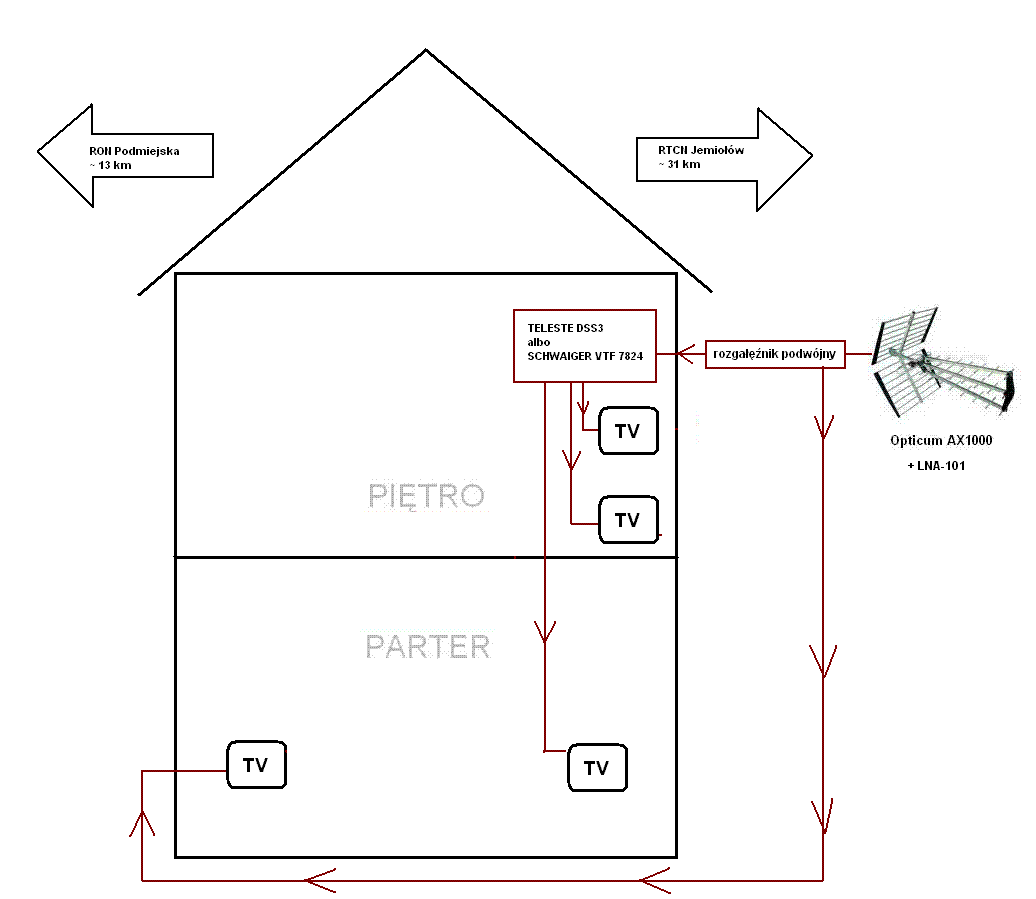

    to jeszcze mi tylko podpowiedz kolego czy mogę sygnał za anteną i przedwzmacniaczem LNA-101 rozdzielić najpierw rozgałęźnikiem podwójnym i jeden kabel puścić do trójnika celem dalszego rozdzielenia na 3 telewizory a drugi bezpośrednio do telewizora (tak jak na obrazku)?
    Może to trochę dziwnie wyglądać, ale chcę wykorzystać w części istniejące kable pozostałe po satelicie.
    Oczywiście rozgałęźnik podwójny byłby w jakiejś szczelnej zewnętrznej puszce instalacyjnej.
  • #26 12228199
    11111olo
    Posty: 13609
    Ocena: 795
    Tak można ale to spowoduje kolejne straty sygnału. Ten kabel po satelicie pewnie jest wiekowy? Może lepiej jak go przedłużysz aby starczył do rozgałęźnika?

  • #28 12232864
    poldek111
    Posty: 59
    Ocena: 4
    Warto położyć nowy kabel, szczególnie jeśli stary był wystawiony na działanie warunków atmosferycznych

    irekr
    Posty: 9682
    Pomógł: 1192
    Ocena: 1235
    Tak podglądam temat i nabieram przekonania, że popełniasz gdzieś jakiś prosty błąd.
    Podajesz odległość 31 km do Jemiołowa i 13 km. do Podmiejskiej. Nie podajesz dokładnie swojej lokalizacji - chodzi mi o pozycje geograficzną - ale z doświadczenia wiem że stojąc na dachu TON Podmiejska w dobrej widoczności widać gołym okiem maszt w Jemiołowie i nie wierzę że w tej odległości masz za słaby sygnał.
    Czy jesteś pewny jakości kabli połączeniowych?
    Wysoce prawdopodobnie - na podstawie tego co opisujesz - ze któryś z nich ma oplot mocno skorodowany lub wręcz przerwany...
    I drobna uwaga do dekodera T-HD100 Cyfrowego Polsatu. Nie wiem czy masz na niego wykupiony abonament ale do prawidłowego odbioru MUX4 trzeba mieć oddzielna antenę w polaryzacji PIONOWEJ dołączona do właściwego gniazda antenowego.
    MUX4 jest nadawany w Gorzowie przez dwa nadajniki na kanale 55, w tej odległości odbiór powinien być "na drucie" .
  • #30 12235508
    tyle
    Posty: 31
    Ocena: 14
    witaj,
    za słaby sygnał ma dopiero po przepuszczeniu go przez rozgałęźnik. Domyślam się, że to on powoduje jakieś tłumienie sygnału. Bezpośrednie połączenie anteny i dekodera daje doskonały obraz ze wszystkich trzech MUXów. MUX3 ginie całkowicie a MUX 1 i 2 tracą na sile/jakości do podłączeniu przez rozgałęźnik. Dlatego też rozgałęźnik (a raczej dwa które testowałem) jest głównym podejrzanym.
    Jestem pewien jakości kabli. Ten łączący antenę z rozgałęźnikiem jest w bardzo dobrym stanie natomiast te za rozgałęźnikiem są nowe, dopiero co układane.
