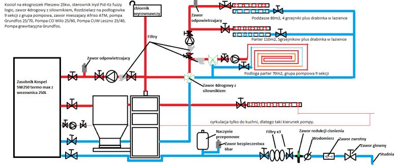

    Witam wszystkich. Jestem w trakcie kapitalnego remontu starego domu z 1903roku.
    Jestem teraz na etapie instalacji CO i CUW.
    Zwracam sie do was z prosba o pomoc bo mam juz dosc "Fachofcuw", poniewarz niestety takich mam w okolicy, normalnie brak sil i slow.
    Co sadzicie o tym rysunku? co zle, co poprawic? Martwi mnie Cyrkulacja czy w ogole to zadziala w ten sposb.
    Bedze wdzieczny za wszystkie uwagi, sugestie, a nawet ktytyke. Ocena schematu instalacji CO i CUW w domu z 1903 roku - wątpliwości co do cyrkulacji

    Jak dla mnie to jest ok, dałbym rozdzielacze z odpowietrzeniem, pompę przy cyrkulacji obrócił o 180° i dorzucił zawory zwrotne do pomp, ale niech ktoś jeszcze to potwierdzi bardziej doświadczony :)

    Brak pompy obiegu kotłowego i zaworów zwrotnych, reszta w porządku. Do czego Ci tak mocne pompy? Ile masz metrów do ogrzania, że kocioł aż 25 kW?

    Na kazdym rozdzielaczu mam odpowietrzniki, tylko nie zaznaczylem na rysunku. Pompe cyrkulacyjna tez myslalem dac w strone zasobnika tylko nie jestem pewien czy pchnie przez rozdzielacz az do kuchni (okolo 12metrow).
    Pompy kotlowej nie stosowalem poniewaz mam bezpieczny powrot na zaworze 4drogowym z silownikiem.
    Mam 180m2 powieszchni grzewczej w tym 70m2 podlogowki i 9 grzejnikow w tym 2 lazienkowe. W przyszlosci chce rownierz podlaczyc do instalacji garaz jakies 50m2 dlatego 25kw.

    Pompa cyrkulacji - jak najbardziej w kierunku zasobnika. Jeśli powrót cyrkulacji będzie z baterii w kuchni to da radę popchnąć - to jest układ zamknięty.
    Oczywiście zawory zwrotne na wszystkich pompach.

    Wiec zmieniam kierunek pompy cyrkulacyjnej w strone zasobnika.
    Zawory zwrotne montuje sie przed czy za pompami i czy maja byc klapowe czy sprezynowe?
    Mam jeszcze jedno pytanie odnosnie naczynia przelewowego, czy jest opcja zeby ono tez grzalo? bedzie bardzo wysoko okolo 4 metry nad najwyzej polozonym grzejnikiem i przy samej kalenicy, nie chcialbym zeby przypadkiem zamarzlo.

    Odwrotnie kolego rura powrotną wepnij od spodu a rurę z zasilania od boku.

    Jak to do mnie, to po to aby skutecznie podnieś temp. powrotu do kotła. Sam zawór 4d nie wystarczy, chyba że będzie 2".

    Kardynalny błąd , pomiędzy zasobnikiem a naczyniem przeponowym i zaworem bezpieczeństwa nie wolno stosować zaworów.

    Zawsze tak montuje i powiedzmy przy ustawieniu pieca na temperaturę 65 ° na powrocie jest 60° i powiem Ci że nawet na piecu spiętym miedzią fi28 tak działa że nie ma większej różnicy jak 5-10° (oczywiście jak nie pracuje pompa od CWU bo jak pracuje to temperatury są praktycznie takie same), tak więc 2" nie są potrzebne.
    Kolega GBW ma rację pomiędzy zasobnikiem a naczyniem i zaworem bezpieczeństwa nie może być zaworu, bo jeśli nawet przypadkiem Ci go ktoś zamknie to będziesz miał bombę z bojlera....

    Poprawilem rysunek, tylko powiedzcie mi jeszcze prosze w ktorym miejscu wstawic te zawory zwrotne i jakie. Ocena schematu instalacji CO i CUW w domu z 1903 roku - wątpliwości co do cyrkulacji
    Jeszcze nie wiem czym bede sterowal podlogowka, na rozdzielaczu z grupa pompowa jest zamontowany zawor mieszajacy afriso ATM, wiec mysle ze zaloze na niego silownik i zaloze termostat pokojowy w salonie. Mam duzy salon otwart z kuchnia i jadalnia 50m2 bez grzejnikow. Macie moze jakis pomysl jak dobrze sterowac podlogowka?
    Jeszcze jedno pytanie, jest sens wstawiac zawor roznicowy? zadziala to grawitacyjnie?

    Zawory zwrotne powstawiaj za pompami, zlikwiduj ten jeden zawór za pompą do CWU bo nie potrzebie je dublujesz za odpowietrznikiem masz następny, na dojściu zimnej wody przed zasobnikiem wstaw sobie zawór spustowy żebyś w razie czego miał jak spuścić wodę z bojlera, według mnie nie masz sensu wstawiać zaworu różnicowego bo na grawitacje to Ci to nie będzie grzało, a co do sterowania ogrzewaniem podłogowym to sobie poczytaj tutaj: http://pl.kan-therm.com/system_kan_therm/syst...stem_kan_therm_rail/automatyka_kan_therm.html , ja to stosuje i nie mam z tym problemów.
    Ja bym dał max 20kW, a raczej mniej ( 17kW) i tyle będziesz potrzebował w mrozy -20 stopni.
    Zawsze można wtedy podnieść temp. na kotle , bo w 90% dni sezonu grzewczego będziesz miał za dużo mocy. Stare domy wcale nie sa takie zimne, ( ma nadzieję że remont objął podłogę i jej należyte ocieplenie skoro jest podłogówka) a ponadto maja świetną akumulację ciepła.
    Przy zasilaniu zbiornika powinien być zawór zwrotny tylko do zbiornika+ grupa bezp.+ wspomniany wyżej zawór spustowy.
    Przy tych mocach kotła wystarczy pojedyncza rura bezpieczeństwa/wznośna min. 25mm.

    Pompa kotłowa powinna być by układ 4D pracował stabilnie, robiłem takie instalacjie na jednej pompie , która pracowała w obiegu kotłowym lub CWU- przełączane dużym zaworem 3D termostatycznym z głowica z kapilarą w zbiorniku CWU.
    Zamiast pomp grundfossa, wilo zastosuj równie dobre, znacznie tańsze, bo polskie LFP np EPCO, czy experia .
