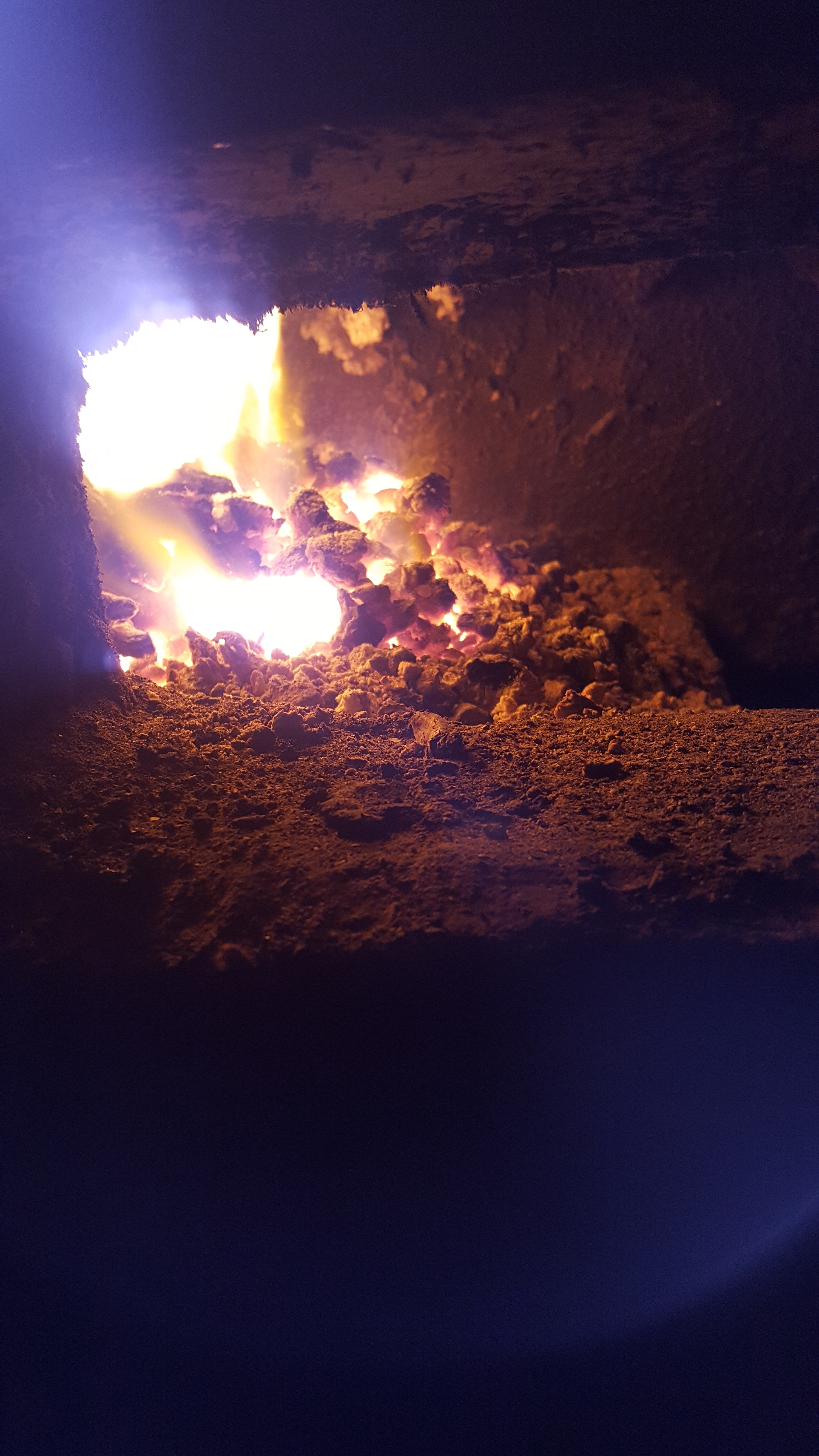

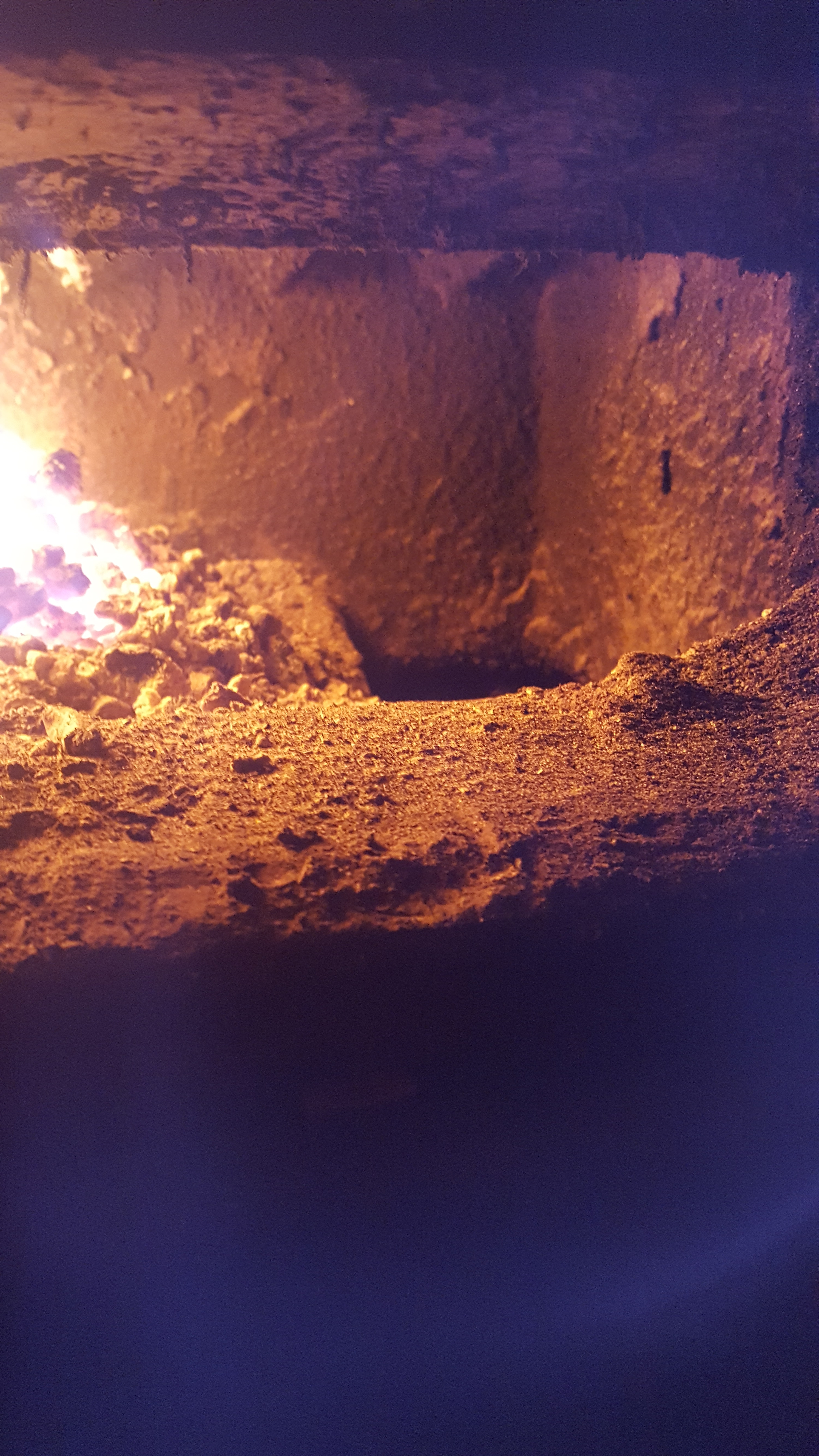

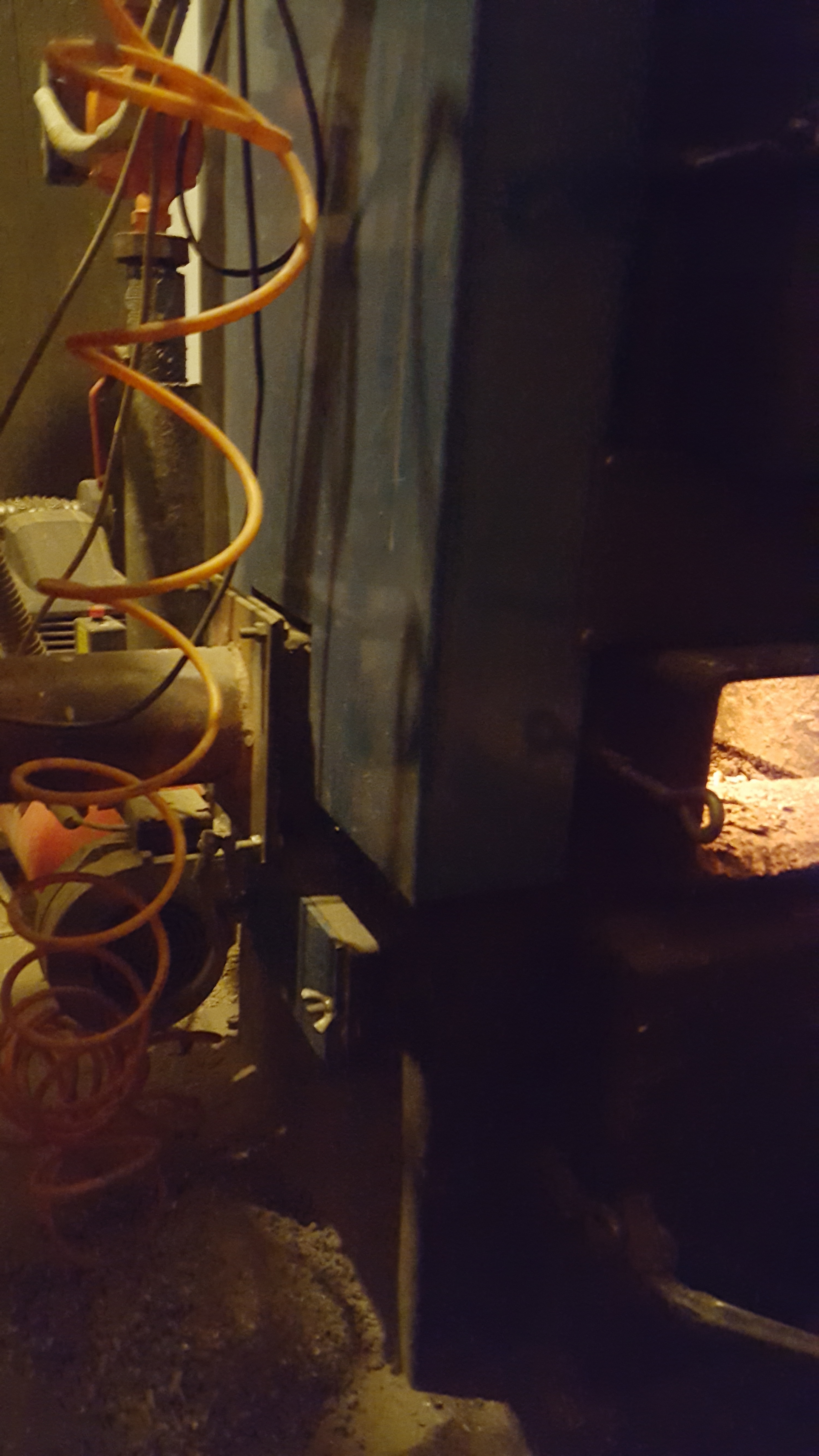

    Witam. Starałem się poszukać informacji odnośnie takiego pieca i ustawień, ale niestety ciężko znaleźć piec z takim paleniskiem.
    Widział ktoś kiedyś coś takiego i orientuje się jak mniej więcej ustawić taki piec?
    Ustawienia które teraz mam to m.in
    Czas podawania 2s
    Pomiędzy podawaniami 5 min 30 s
    Przy tym co widziałem to są to bardzo złe ustawienia, ale jest to na tyle dziwne że przy ustawieniach mniej więcej które wyczytałem czyli np czas podawania 5 sekund i co 40 sekund ten piec byłby zasypany i dobry węgiel spychany w prawo do pojemnika na popiół.
    kompletnie nie wiem co robic ,w ktora strone isc z ustawieniami, dodam że ekogroszek który posiadam to 29mj, piec jest na tym samym poziomie co cały budynek z tym że musi pokonać pod ziemią około 7 metrów z kotłowni do domu, około 90m2 do odpalenia i z tego co się orientuję to piec 25kw,I w tej chwili widzę że w całą dobę spali około 30 do 35 kg
    Generalnie chodzi o to że podajnik podaję z boku do paleniska, następnie węgiel się pali w palenisku i siłą z podajnika węgiel jest przesuwany w prawo po czym spada w dół do pojemnika na popiół
    Niestety dopiero co założyłem konto więc filmik z yt jak wygląda ten piec podrzucilbym osobom zainteresowanym na priv Jak ustawić piec na ekogroszek z bocznym podajnikiem? 25kW, 90m2, 29MJ Jak ustawić piec na ekogroszek z bocznym podajnikiem? 25kW, 90m2, 29MJ Jak ustawić piec na ekogroszek z bocznym podajnikiem? 25kW, 90m2, 29MJ

    Spróbuj 8s podanie przerwa 110s i podnieść jeden stopień nadmuch

    Co znaczy podnieść nadmuch? Sa ustawione co 5 min na 60 sekund i moc po 70%

    Nie wiem jaki sterownik. Podnieś moc jak się da i zmniejsz czas na 3 min 60 sekund zostaw.

    A ja dobierałem czasy w taki sposób i dobrze mi spala. Czas podawania mam na 3 sekundy, a czas spalania czyli odstęp między podaniami mam ustawiony na 15 minut (przy 60% mocy nadmuchu, choć wydatek powietrza jest ustawiany indywidualnie dla każdego pieca w ramach warunków spalania). Na pewno wydłuż czas spalania (czas między podaniami węgla)
    A czas podawania ustaw tak, żeby węgiel nie spadał z paleniska póki się nie wypali pierwsze 5cm (dla podajnika tłokowego) i tu strzelam jakieś 3cm paliwa w głąb na palenisku z podajnikiem ślimakowym.
