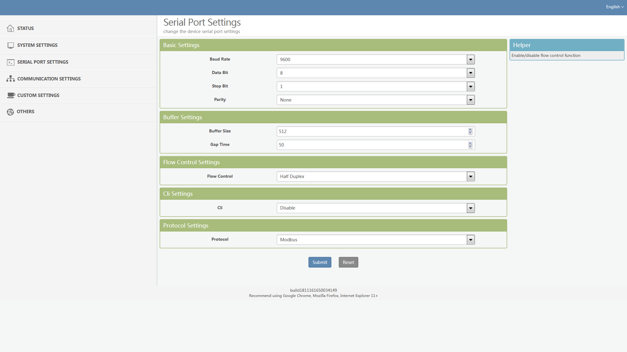

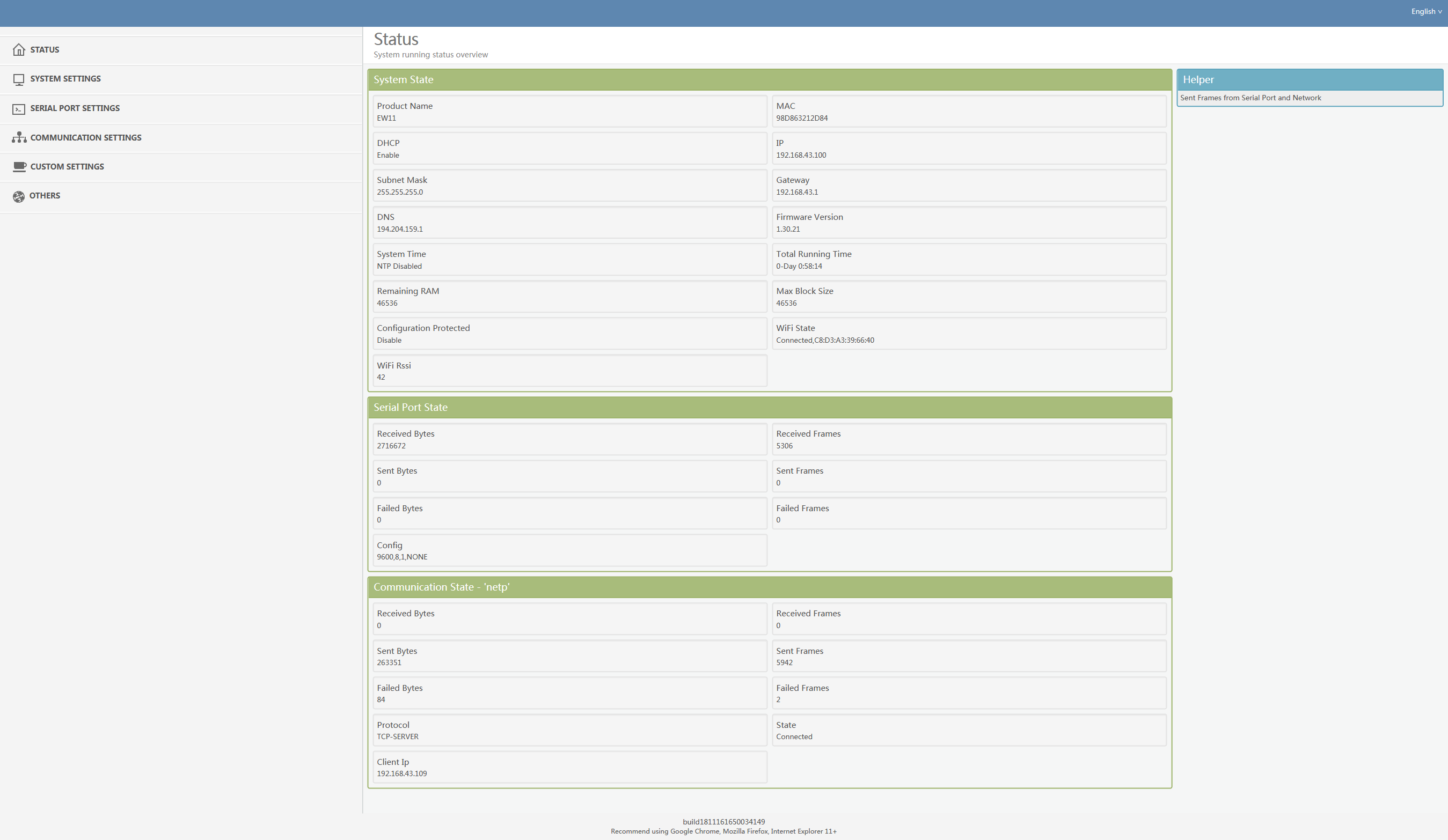

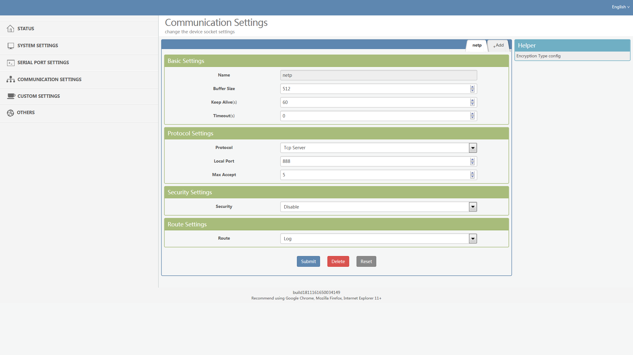

    Podłączyłem interfejs RS485 > WiFi (EW-11 od chinola) do zasilania w inwerterze (5 V na płycie inwertera, pod złączami CAN i RS) i do złącza RS485.
    PIN 1: RxD RS 485 - B / RS 485 -
    PIN 9: TxD RS 485 - A / RS 485 +
    Adres RS ustawiony na 1.
    Interfejs wysyła dane do wirtualnego portu na kompie przez WiFi, ale są to dla mnie nieczytelne informacje.
    Wygląda na to, że komunikacja z PACkiem jest, dioda komunikacji na EW-11 mruga, połączenie jest, ale może źle ustawiłam parametry połączenia?
    Może ktoś zna EW-11 i podpowie co tam można jeszcze pomajstrować?

    A w tym ew11 ustawiasz protokół modbus i adres? Czy na komputerze masz jakieś oprogramowanie? Jak czytasz dane z wirtualnego portu na komputerze?

    Jeśli ustawię modbus to nie ma komunikacji. Brakuje mi informacji co i jak wysyła PAC na tym RS485.
    Niestety nie znam się na komunikacji RS a informacji o protokole jaki wykorzystuje PAC nie mogę znaleźć informacji. EW-!! wysyła do portu na kompie takie informacje:
    5B 30 2D 30 3A 34 34 3A 35 38 5D 3C 75 61 72 74 3E 20 72 65 63 76 5F 62 79 74 65 3D 31 39 33 38 39 34 34 2C 72 65 63 76 5F 66 72 61 6D 65 3D 33 37 38 37 0D 0A 5B 30 2D 30 3A 34 34 3A 35 38 5D 3C 70 72 6F 63 65 73 73 3E 20 6D 6F 64 62 75 73 20 69 6E 66 6F 20 69 73 20 4E 55 4C 4C 21 0D 0A 0D 0A
    102 36302 NET 33 [0-0]<uart> recv:512-byte
    5B 30 2D 30 3A 34 34 3A 35 38 5D 3C 75 61 72 74 3E 20 72 65 63 76 3A 35 31 32 2D 62 79 74 65 0D 0A
    103 36504 NET 98 [0-0]<uart> recv_byte=1939456,recv_frame=3788
    [0-0]<process> modbus info is NULL!
    5B 30 2D 30 3A 34 34 3A 35 38 5D 3C 75 61 72 74 3E 20 72 65 63 76 5F 62 79 74 65 3D 31 39 33 39 34 35 36 2C 72 65 63 76 5F 66 72 61 6D 65 3D 33 37 38 38 0D 0A 5B 30 2D 30 3A 34 34 3A 35 38 5D 3C 70 72 6F 63 65 73 73 3E 20 6D 6F 64 62 75 73 20 69 6E 66 6F 20 69 73 20 4E 55 4C 4C 21 0D 0A 0D 0A
    104 37768 NET 163 [0-0]<uart> recv:512-byte
    [0-0]<uart> recv_byte=1939968,recv_frame=3789
