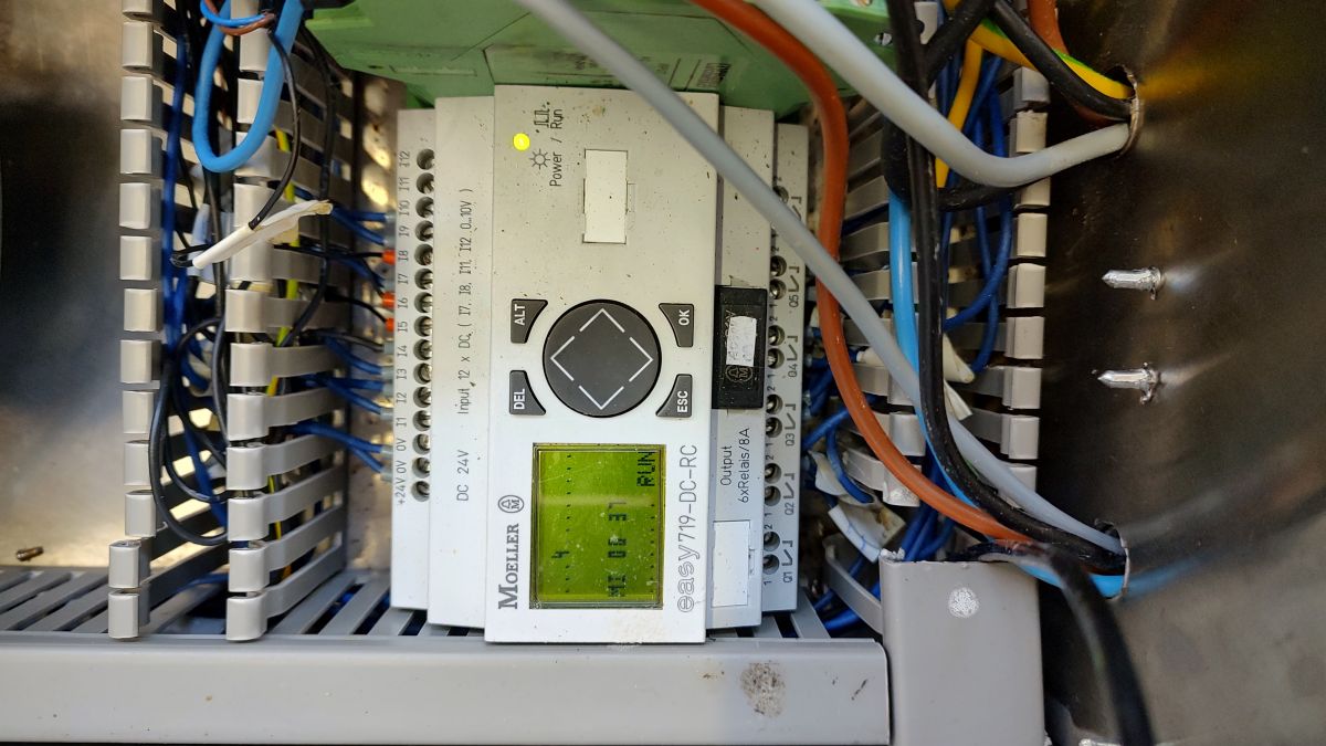

    Czy ktoś pomoże w edycji programu w sterowniku MOELLER (EATON)
    Pracuje on w kulkowni do ciasta. Aktualnie podaje on 2 lub 3 kulki na danej szerokości a zależy mi by podawał 3 lub 4.
    Uczę się tego programowania, ale bardzo mi zależy na czasie a sam nie poradzę sobie z tym z wiedzą jaka aktualnie mam..
    -o---------o-
    -o----o----o-
    -o--o--o--o- na tym trybie mi zależy..
    Wybór 2 lub 3 jest realizowane przez przycisk podpięty pod i10
    Są też wolne jeszcze 2 wejścia i11, i12 więc może lepiej dopisać kolejną linię i zastosować kolejny przycisk lub ten zmienić na przełącznik ..
    Czy ktoś jest w stanie mi pomóc.
    Załączam zdjęcia sterownika, schemat, zgrany program
    Sterownik MOELLER (EATON) z wyświetlaczem w szafie sterowniczej.
    Z góry dziękuję..

    Nie znałem dobrze programowania drabinkowego, ale w sobotę troszkę się podszkoliłem i w niedzielę program zmodyfikowałem sam.. pierwsza wersja z małym błędem, ale poprawiłem już przy maszynie i DZIAŁA. Zrobiłem nawet więcej niż chciałem, sterownik jest stary i możliwości ograniczone, ale wolnych linii programu było jeszcze 36 z 128. Co do modyfikacji programu to można to zrobić w dowolnej wersji oprogramowania easySoft, problem może się jedynie pojawić przy wgraniu..
    Ja użyłem darmowej wersji 6.98 do tego sterownika, a że posiadam kabel nowszy EASY800-USB-CAB to w tym przypadku zastosowałem na szybko wykonany kabel z przewodu USB zakończony drucikami do wpięcia pojedynczych żył i KONWERTER USB-TTL.. użyłem tego co myślę że każdy posiada..

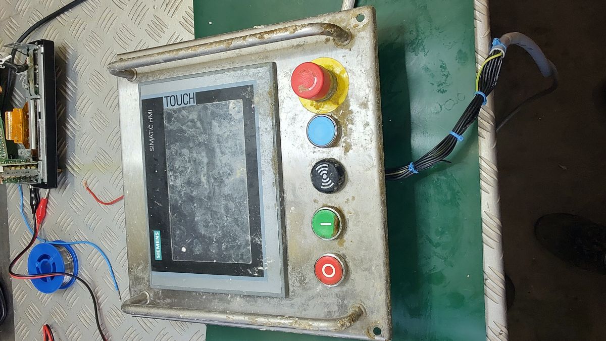

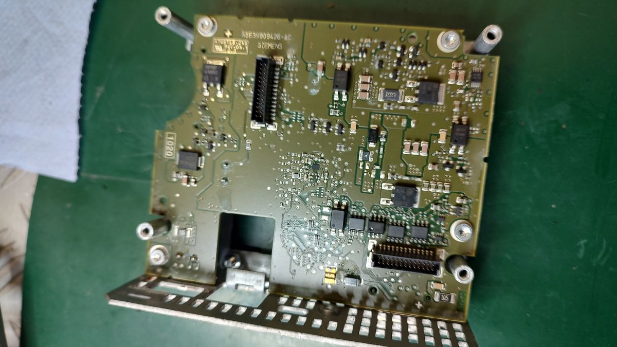

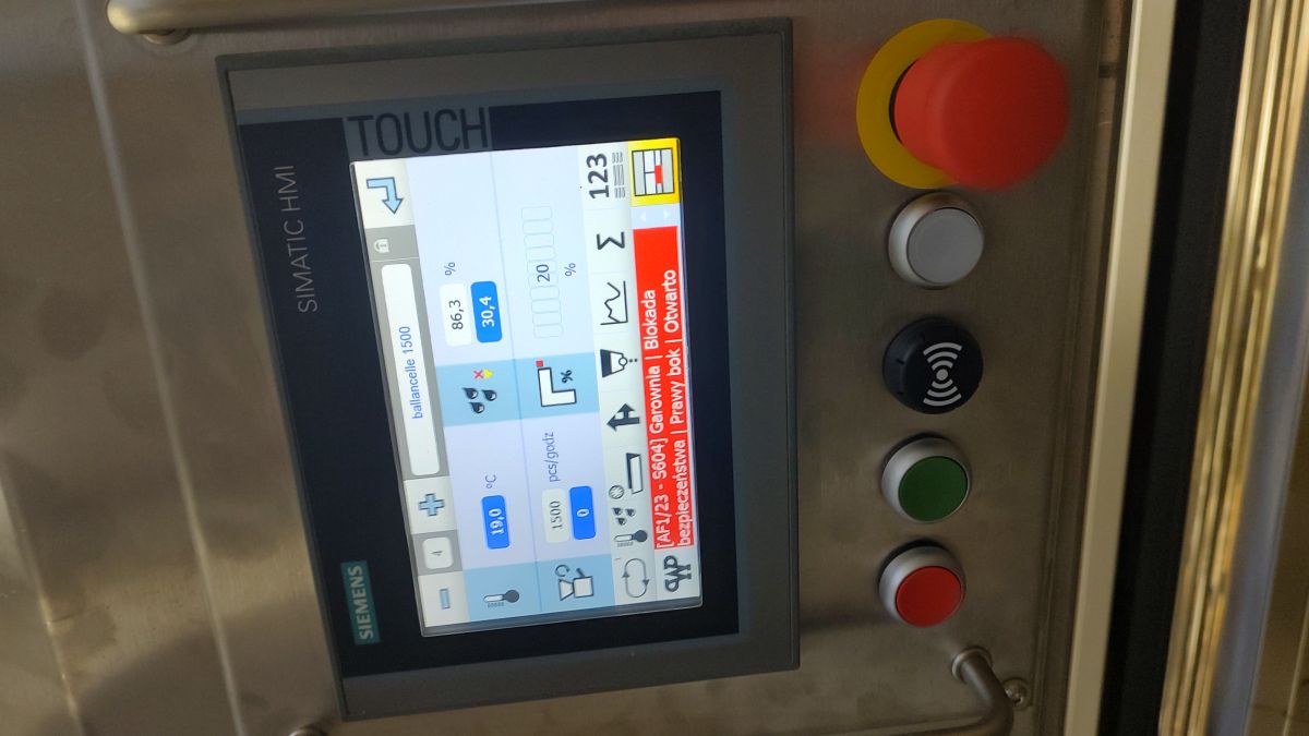

    Zajmuje się głownie Siemensem, naprawą paneli simatic, ale sporo tez z firmy B&R..
    Ale dostałem wyzwanie z Moeller i nie odpuściłem..

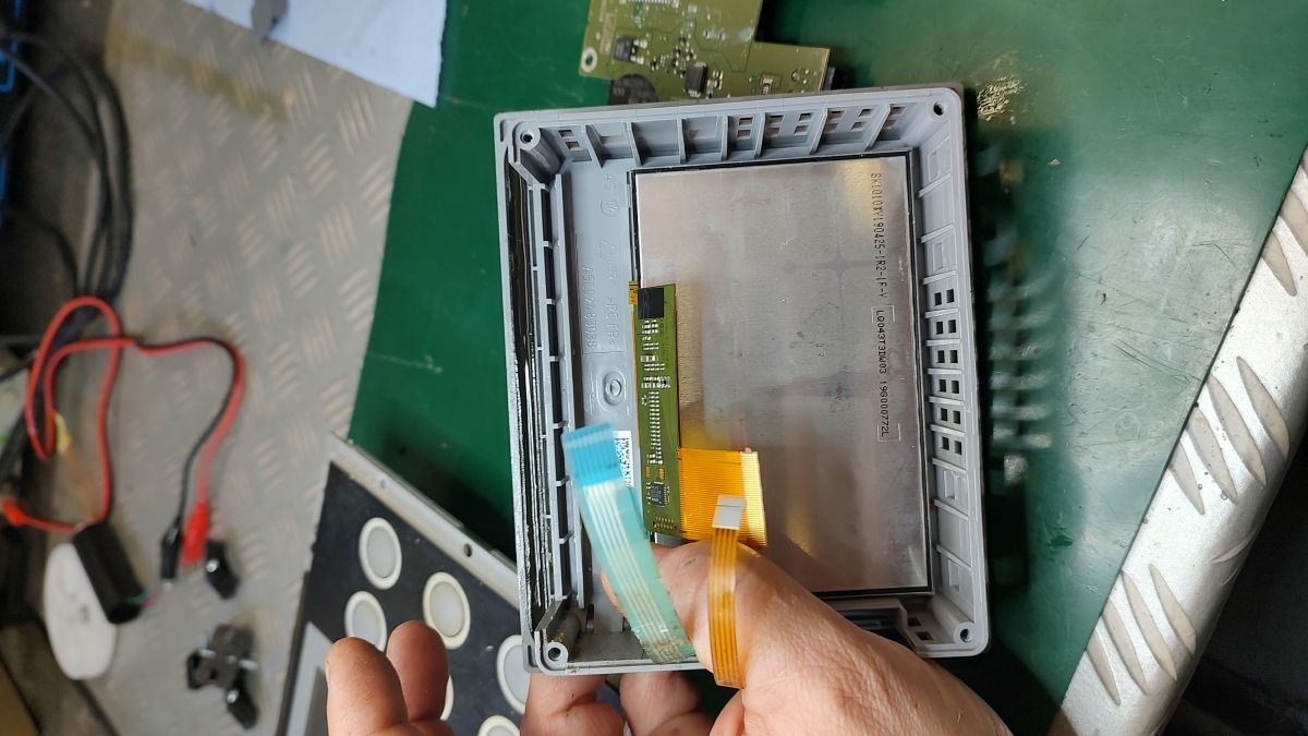

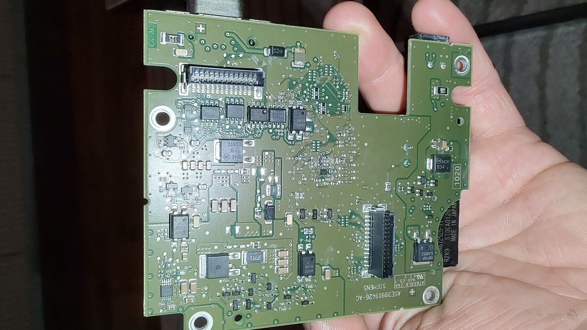

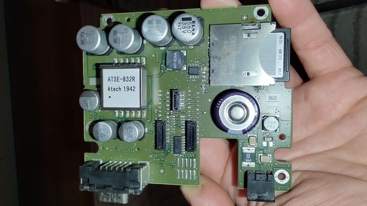

    Niestety są operatorzy, którzy nie dbają o sprzęt, ale i uszkodzeniu ulegają płyty główne..
    Przykładowy panel przed i po..
    Zużyty panel sterowania Siemens SIMATIC HMI z przyciskami.
    Panel dotykowy Siemens HMI z wyświetlaczem i przyciskami.
    i inne w marnym stanie..
    Panel sterowniczy otwarty w celu naprawy, widoczne podłączenia taśmowe.
    Płyta główna Siemens z widocznymi komponentami elektronicznymi.
    Zbliżenie na płytę główną z różnymi elementami, w tym kondensatorami i gniazdem kart.
    Zbliżenie na płytę główną trzymaną w dłoni.

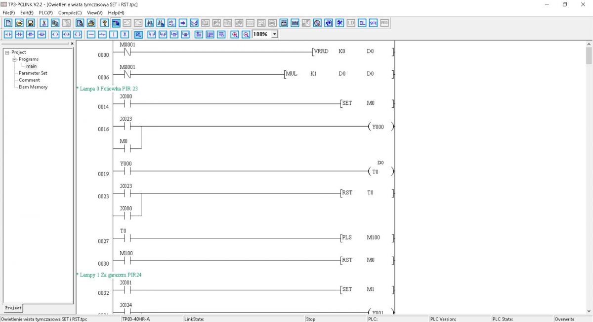

    Jeżeli chodzi o Moellera to są to dość proste konstrukcje.
    Znajomość LD (drabinek) i FBD to podstawa, która umożliwia przesiadanie się ze sterownika na sterownik.
    W zeszłym roku trafiła mi się okazja kupna, mało znanych sterowników Teco. Nówki, ale za grosze. Kupiłem ich 8 sztuk.
    Zrobiłem już na nich kilka aplikacji:
    https://www.elektroda.pl/rtvforum/topic4070581.html
    Oczywiście są pewne różnice, ale na szczęście znikome.
    Dokumentacja tych Teco w j.polskim jak i w j. angielskim jest dość lakoniczna. Brakuje wyjaśnienia budowy składni.
    Jeżeli chodzi o Moellera to dokumentacja jest naprawdę dopracowana. Rozpoznając te sterowniki Teco m.in. posługiwałem się właśnie instrukcją Moellera :)
    Aplikacja do tworzenia programów zaś jest ascetyczna do granic możliwości i tu już po prostu trzeba pamiętać oznaczenia i symbole:
    Zrzut ekranu aplikacji do programowania PLC z drabinką logiki w edytorze.
