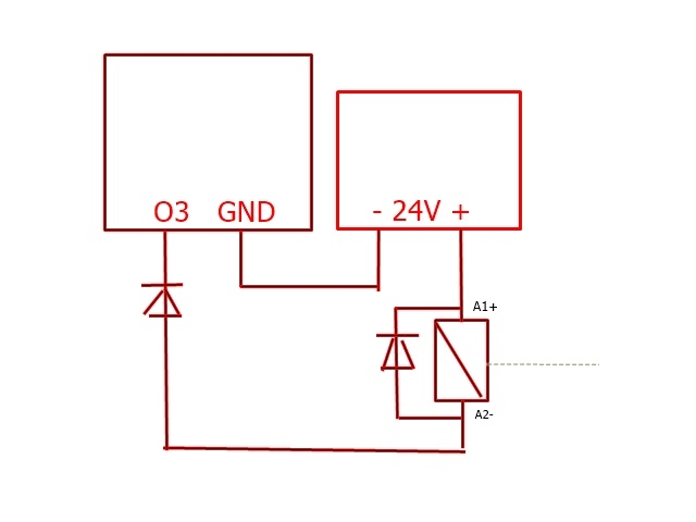

    Podłączyłem przekaźnik WAGO 788-354 pod jedno z wyjść centrali (GND centrali z A2- przekażnika oraz O3 centrali z A1+ przekaźnika) i w sumie nie zdziwiłem się że po włączeniu wyjścia O3 w centrali przekażnik się nie załączył. Jak rozumiem napięcie sterujące z centrali jest 12V , a ten przekaźnik potrzebuję 24V.
    Tak się składa że mam w swoim "domowym laboratorium" zasilacz MeanWell MDR-60-24 (24VDC) i mógłbym go wykorzystać jednak wciąż do końca nie wiem jak to zrobić ponieważ:
    1. Wyjście O3 skonfigurowane domyślnie jako NO - stan wyłączony (zielony) - różnica potencjałów pomiędzy GND a O3 wynosi: 12V
    2. Połączyłem masy zasilacza i centrali (-V zasilacza z jednym z wyjść GND w centrali)
    3. Połączyłem zasilanie z zasilacza (+V) do styku (A1+) przekaźnika
    4. Podłączyłem wyjście O3 z centrali do drugiego styku przekaźnika (A2-)
    Co się dzieje (i w sumie jest to dla mnie jak najbardziej logiczne przy takim połączeniu) ...
    Na styku (A1+) przekaźnika mam 24V z zasilacza, na styku (A2-) mam 12V z centrali .. co powoduje że różnica potencjałów między stykami ok. 12V i dioda na przekaźniku lekko się świeci - przekaźnik nie podaje napięcia 230V. (Jest lepiej niż przy pierwszej próbie podłączenia bez zewnętrznego zasilacza)
    Włączam wyjście O3 w centrali i w tym momencie różnica potencjałów na stykach zmienia się na 24V i dioda na przekaźniku mocno się świeci - przekaźnik podaje napięcie 230V. (Jest dobrze)
    Gdy wyłączam wyjście O3 w centrali to różnica potencjałów pomiędzy stykami spada do ok.12V (a w rzeczywistości do około 10V) dioda znowu przygasa ... ale przekaźnik wciąż podaje napięcie 230V. (To mi się nie podoba ale może po kolejnym kliknięciu zgaśnie ....)
    Kolejne włączanie/wyłączanie wyjścia O3 już nie zmienia stanu wyjścia 230V przekaźnika - dioda na nim tylko świeci mocniej bądź słabiej ale przekaźnik ma wciąż styki wyjściowe zwarte. (Nie o to mi chodziło)
    Dodam że przekaźnik działa ok gdy na styk (A2-) podam (-V) z zasilacza.
    Wygląda na to że przekaźnik reaguje na różnicę potencjałów w wysokości 24V a na 12 V już nie bardzo.
    Wobec tego pytanie czy to dobrze połączyłem i ustawiłem wyjścia w centrali ... czy ten przekaźnik jednak się do tego nie nadaje.

    Przekaźniki mają taką właściwość, że włączają się i wyłączają przy różnych napięciach. Przykład: Twój przekaźnik będzie potrzebował do włączenia napięcia 18V, ale będzie się wyłączał dopiero przy spadku napięcia poniżej 10V.
    Zamiast kombinować z dodatkowym zasilaczem i odejmowaniem napięć z dwóch źródeł, zastosuj przekaźnik na 12V.

    Ze strony Ropama dostałem informację że można to też zrealizować przy pomocy takiego schematu (to są chyba diody prostownicze .... o ile dobrze to rozczytałem).
    Sterowanie przekaźnikiem WAGO 788-354 z centrali OPTIMA
    Pomysł wymiany przekaźnika w podstawce jest bardzo dobrym pomysłem. :D i chyba możliwym do zrealizowania aczkolwiek podobnym niejako do zakupu tych przekaźników które promuje Ropam RM85 12V 1P.
    Niemniej otworzyło mi oczy że ewentualna przesiadka nie musiałaby być bardzo pracochłonna :-)
    edit: ropam ... chwilkę się spóźniłem . Dzięki również :-)
    Dzięki

    PRZEKAŹNIK MINIATUROWY 1P 12V DC PCB RM85-2011-35-1012 RELPOL podmieniony w podstawce WAGO załatwił temat.
