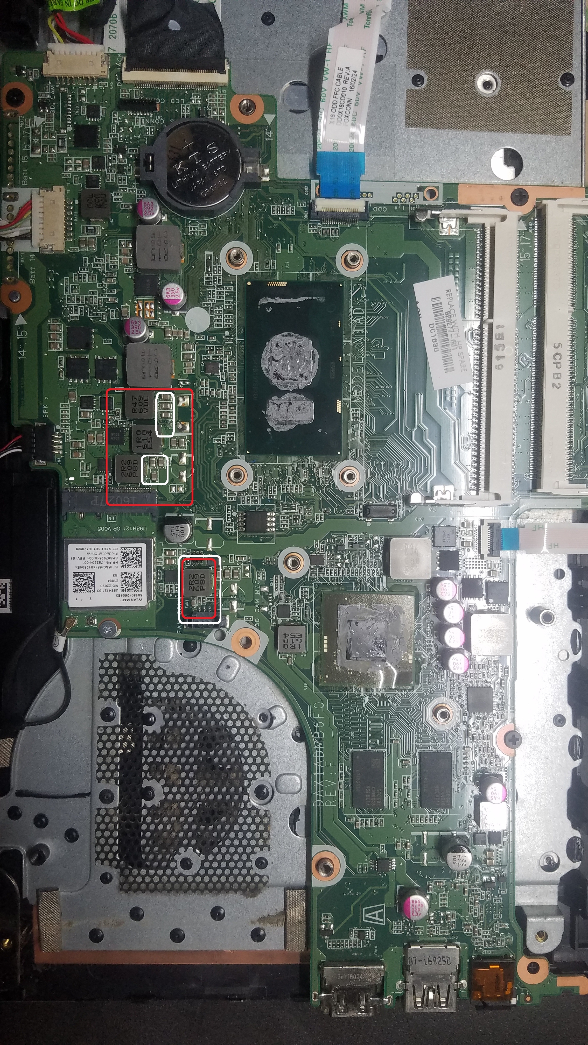

    Laptop a dokładniej model HP 17-g132nw
    Dyski 1T (sprawdzany, Ok)
    Ram 8 GB Samsung PC3L ( raczej OK)
    Zasilacz (Ok)
    Po podpięciu zasilacza próbie uruchomienia. Żadnej reakcji ze strony laptopa. Sprawdziłam zasilacz. Jest sprawny.
    Dodam, że na laptopie nie świeci się żadna kontrolka. Dysk wypięłam, sprawdzałam, jest OK. Ram podobnie. Laptop na sprawnej kości z innego laptopa o takich samych parametrach nie odpal również. Gniazdo zasilania jest OK. Jest na kabelku więc łatwo wypiąć kostkę i sprawdzić było. Zauważyłam, że laptop po samym podpięciu zasilacza, bez uruchamiania przyciskiem nagrzewa się na miedzianej rurce od chłodzenia. Oraz na kilku elementach na płycie głównej.
    W załączonym foto, zaznaczam te miejsca.
    HP 17-g132nw - Brak jakiejkolwiek reakcji na przycisk uruchamiania.
    Elementy w białych okienkach nagrzewają się po około 6-8 s do 49*C. Natomiast inne 29*C.
    Dłużej nie trzymałam podłączonego zasilacza.

    Trzeba oddać laptop do serwisu na diagnozę.

    Tylko serwis .
    Masz specyfikację modelu na i3-6100U 6th gen.Intel Link
    Model 17-g132nw to platforma Quanta X1A (DAX1admb6f0)
    dodatk. gpu: 216-0864018 AMD R7 M360
    kbc: IT8987e - bxa
    SM pod Link
    :!: poprawiłęm , otwiera się teraz

    Dobrze drodzy Panowie a teraz, ktoś podpowie, od czego zacząć?

    Pomiary.
    - np. na przycisku,
    Wg. swoistej "encyklopedii" (podawałem na forum)
    - opcja Szukaj pomoże
    -SM pomoże w zał.

    Pomierz napięcie na pinach przycisku power.
    Pomierz rezystancje w stosunku do masy cewek /obojętnie który koniec/ , które są w czerwonych ramkach.
