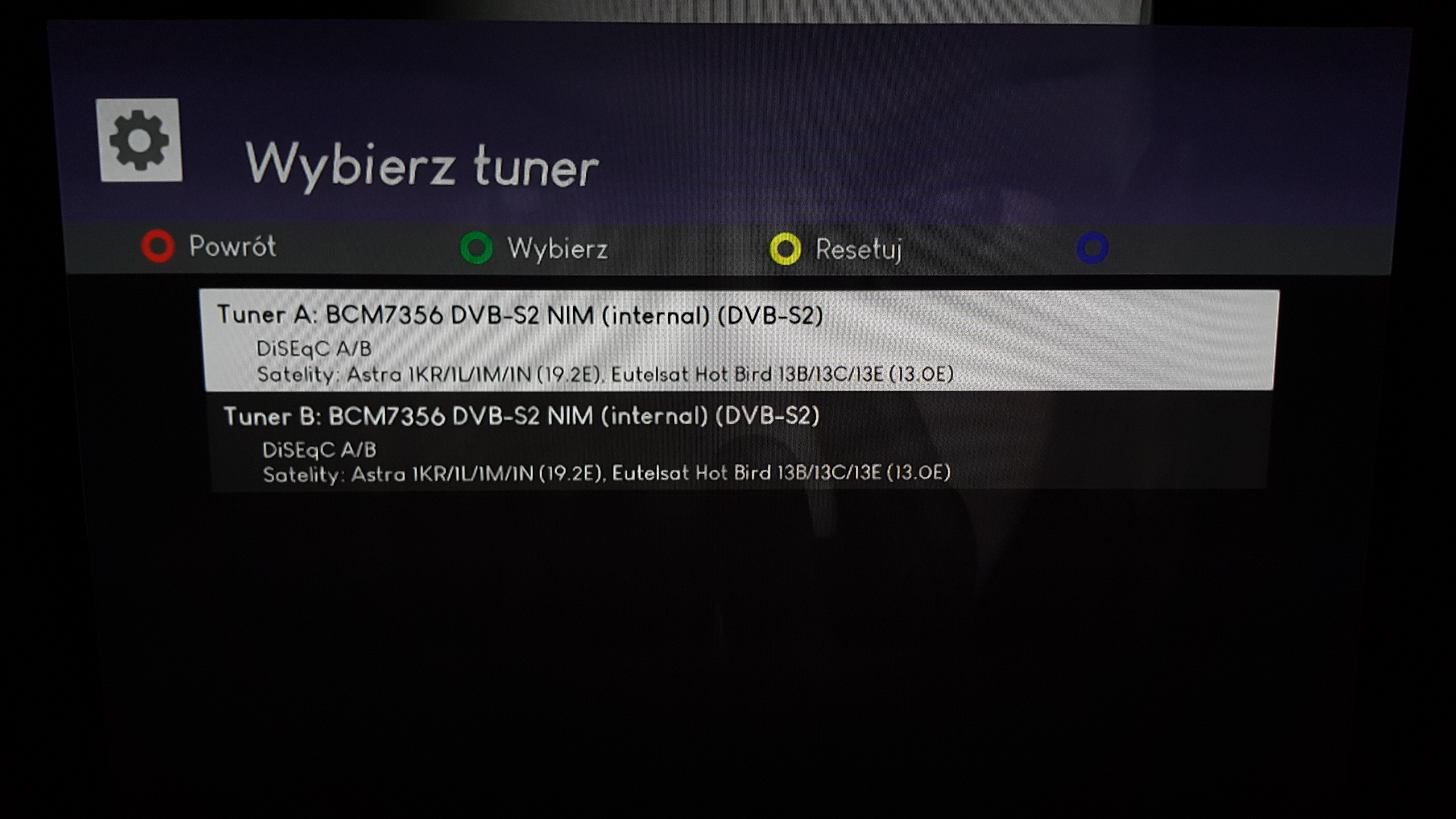

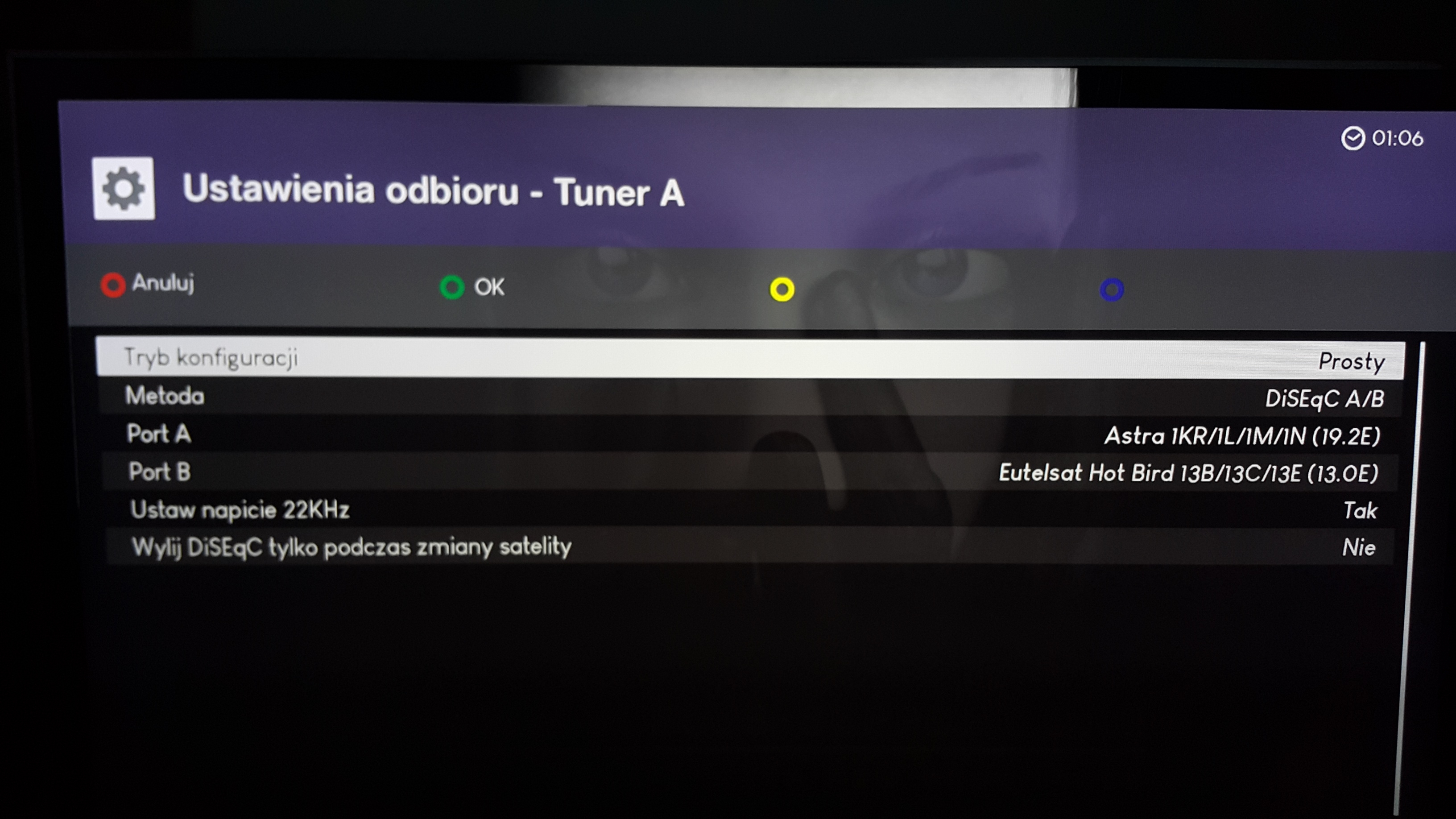

    wodawoda
    Posty: 251
    Ocena: 53
    LeDy napisał:
    To nie jest stary i tani tuner aby go dostawać bez powodu.
    Jak widać powód był, nie odbiera sygnału z satelity.
    Odpowiadając na pytanie, posiadam antenę 90cm z dwoma konwerteramii i DiSeqc. Dekoder, który pracuje na instalacji to Zgemma.
    Załączam zdjęcia ustawień VU+.
    VU+solo2 nie odbiera sygnału z satelity - co sprawdzić?

    LeDy
    Posty: 19138
    Pomógł: 1995
    Ocena: 2947
    Pomiń DiSEq'a i połącz bezpośrednio do konwertera Hotbirda.
    Zmianę portów robiłeś (odwrotnie niż są? AB_BA)
    To wyślij (wylij) powinno być też na TAK.
  • #23 17773460
    wodawoda
    Posty: 251
    Ocena: 53
    DiSEq'a usunę, ale dopiero jak się ociepli, ciężki dostęp do anteny.
    Wszystkie nastawy już opisywałem, Nie da się zmienić z AB na BA, ale zamieniałem miejscami transpondery i nic.
    Bez przesady powinno coś złapać, jak pisałem potrzebuję bardziej pomocy elektronika(gdzie co posprawdzać).
