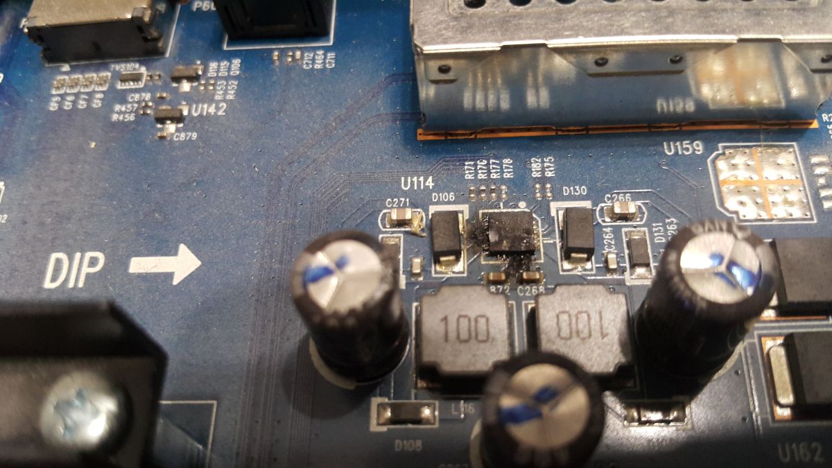

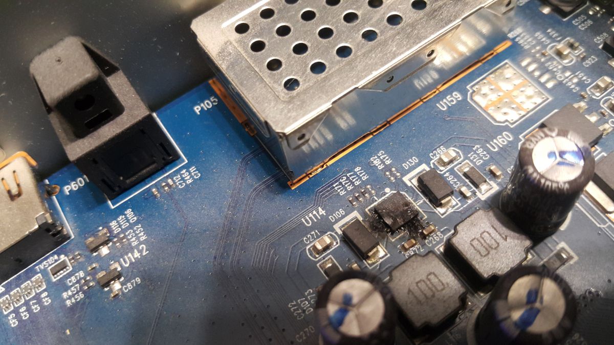

    Naprawa tunera vu+solo4k - brak sygnału sat, uszkodzony układ
    Tuner działa (dvbt2,iptv itp ale brak sygnału sat . Spalona cześć, układ ze zdjęcia. Prawdopodobnie po kapnięciu wodą przy wycieraniu kurzu . Jest szansa gdzieś to naprawić? Ma ktoś może schemat co to za układ

    Przetwornica do głowic, wylutuj zwłoki z PCB, pod elektrolity podłącz zasilacz z ograniczeniem prądowym, jak ruszy to będzie to pewnie ten scalak co inot pokazał, jak umiesz więcej to sobie dorobisz coś o odpowiedniej wydajności prądowej.

    Ja raczej się na tym nie znam ,może Pan wie gdzie można to naprawić, kto się tego podejmię. Cześć bym zamówił na aliexpres ten układ. Konwenter tez nie działa sprawdzałem na innym tunerze pewnie też się spalił .

    Witam. Mam podobny problem. Po burzy glowica nie dziala transporder tvp1 canal plus itp. Tvp2 dziala wiekszosc dziala...Mam solo4k dolozylem dodatkowa glowie t odbiera normalnie.Chce sprobowac z tym ukladem. Chcę kupić taki uklad na aliexpres są takowe ale moje ma oznaczenie na dole mys502 a te które sprzedają mys553 lub mys929
    LBH26L czy to jest jakaś roznica?Co oznacza Mys Chyba że jest jakiś serwis vu+ bo szukam 8 NIKT tego nie naprawia...
    Proszę o informację dziekuje
