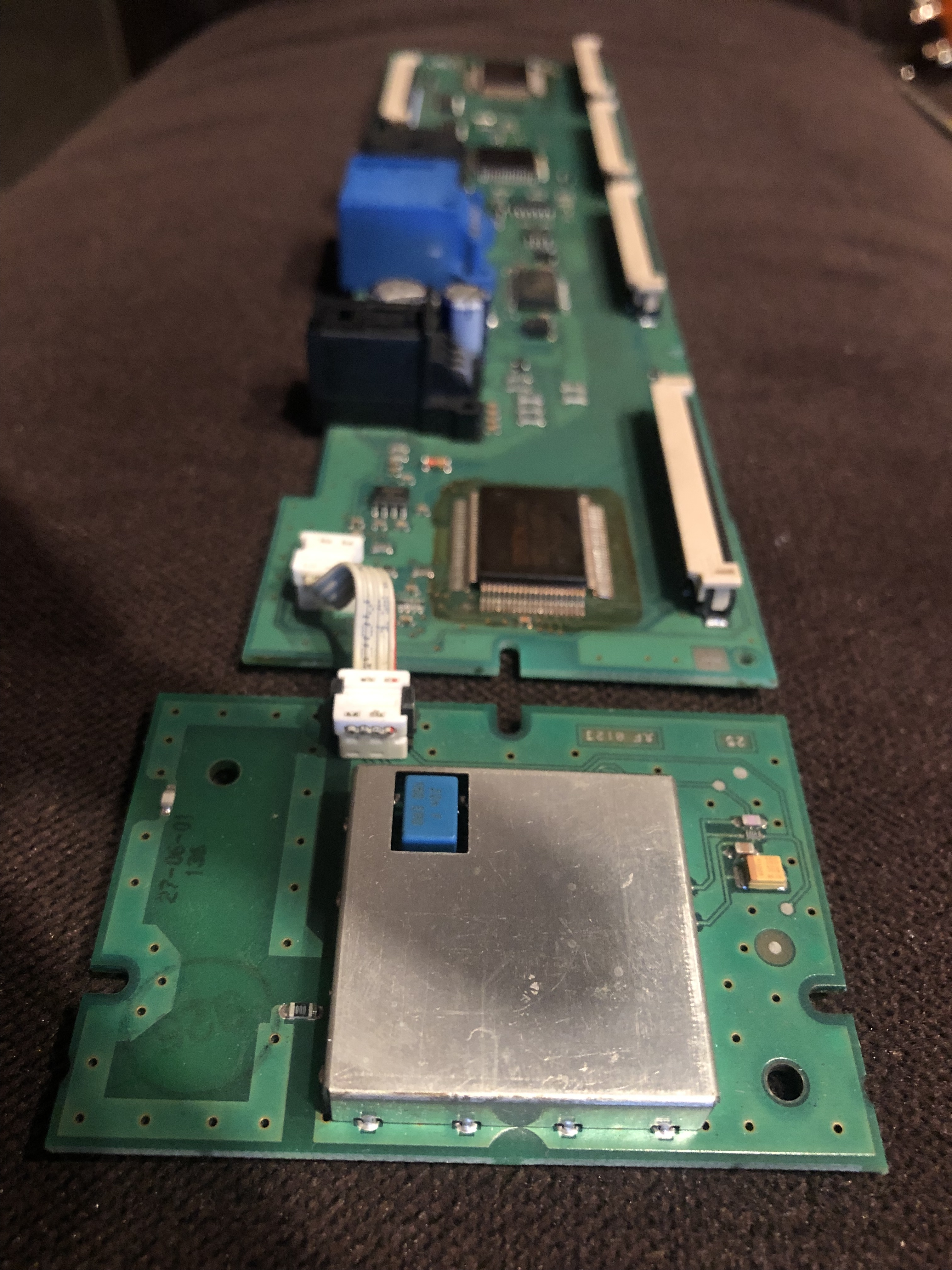

    W samochodzie Renault Espace III jakiś czas temu przestał mi działać pilot od zamka centralnego. Pilot nadaje sygnał jednak centralka nie reaguje. Kupiłem drugi licznik z dwoma pilotami i wszystko działa jednak... problemem jest przebieg ponieważ wszedł ten z dawcy niezgodny z książką serwisową oraz „nowy licznik” nie ma aktywowanego komputera pokładowego. Jest kilka rozwiązań które biorę pod uwagę jednak nie wiem jak się zabrać za ten temat.
    Najprostsze rozwiązanie to przełożenie odbiornika pilotów do mojego licznika, jednak pytanie brzmi: Który element to „centralka odbierająca sygnał kluczyka”?
    Który element przechowuje informacje o przebiegu i czy lepiej oddać to do skorygowania czy przelutować ten element?
    Co do komputera pokładowego to zapewne znajdę informację jak DDT2000 go uruchomić

    Przebieg masz w pamięci 93cs56

    Niestety na płycie nie mogę zlokalizować pamięci 93cs56/CS566
    Jedynie kość z logiem Philipsa jest dla mnie ciężka do odczytania
    Tylko ciekawe w którym miejscu się znajduje... :D
    Do przełożenia z tym zegarze masz procesor HC908,na jednym z twoich zdjęć jest widoczny.
    Pozdr.
    Pozdr.
    Obstawiam że masz na myśli ten procesor:
    Renault Espace III - licznik/sterownik zamka centralnego
    Jeszcze się zastanawiam czy płytka drukowana łączona taśmą nie będzie odpowiedzialna za odbiór sygnału z pilotów. Było by prościej zamienić ten element

    olo114 napisał:
    Wszystkie informacje zapisane sa w motoroli
    Sterownik zamka również się znajduje w motoroli?
    Mam sprawny licznik jednak nie reaguje na piloty i dawcę z dwoma pilotami w którym różni się przebieg/brak komputera pokładowego/brak obsługi kontrolki check engine
    Wiesz może olo czy to wykonalne żeby do mojego licznika jedynie centralkę sterującą zamkiem przerzucić?
