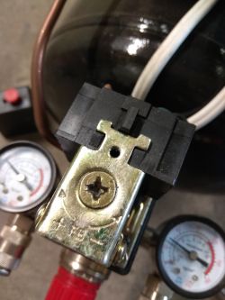

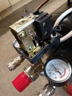

    Witam mam problem z presostatem do sprężarki. Jest to samoróbka na dwóch kompresorach od lodówek i małej butli. Kupiłem nowy tani presostat ale pomimo że sprężarka bije powyżej 6 barów to nie rozłącza. Kręciłem śrubką pod pokrywą ale nic to nie daje próbowałem już skrajnych położeń i nic. Z tego co się dowiedziałem przed zakupem ma on możliwość regulacji 2-12 barów jest to presostat marki Geko. Proszę o pomoc co i jak sprawdzić. Pozdrawiam

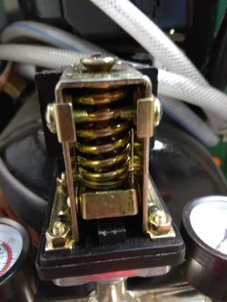

    Często uszkodzeniu ulega gwint w plastiku od regulacji ciśnienia, sprawdź czy kręcąc śrubką dźwignia się przesuwa.

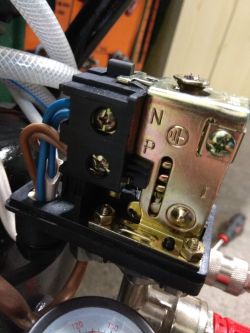

    Przewody podłączyłem jak na zdjęciu po jednej stronie kable do kompresorów ( tam po dwa są w białej izolacji) a po drugiej stronie zasilanie do gniazdka. Czy tak jest ok ? Nie wygląda mi żeby coś się ukręciło.

    Pod sprężyną jest tam wkładka w którą wkręca się śruba. Sprawdź czy wkręcając śrubę ona sie przesuwa.
  • #10 17782825
    DanFal
    Poziom 8  
    Posty: 83
    Ocena: 24
    Tak przesuwa się ściska sprężynę rozumiem że jak się ściska to sprężarka powinna wyłączyć się przy wyższym ciśnieniu ?

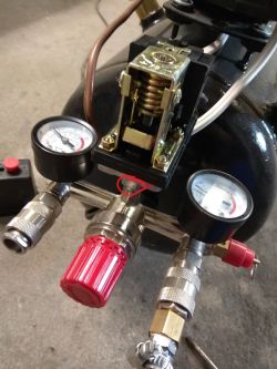

    Nie chodzi o ten na którym wsparty jest presostat.
    Ponadto jeżeli śruba regulacyjna jest maksymalnie wykręcona w kierunku (-) powinien nie dać się załączyć presostat(przy braku ciśnienia w zbiorniku).

    Nie wiem czy dobrze rozumiem chodzi o to miejsce zaznaczone na zdjęciu ? Tam nie zaglądałem da się do tego dostać jakoś ? Jak naprawić presostat Geko, który nie wyłącza sprężarki powyżej 6 barów?
  • #17 17790008
    Sniezynka
    Poziom 33  
    Posty: 1508
    Pomógł: 199
    Ocena: 841
    Jeżeli presostat był w komplecie z zaworem redukcyjnym to wszystko powinno być ok. jeżeli nie to presostat wykręca się po zluzowaniu przeciwnakrętki.

    Jeżeli tak to pokaż jak jest podłączony do zbiornika.
    Z prawej strony powinno być wskazywane ciśnienie w zbiorniku z lewej ciśnienie za reduktorem.
    Napompuj zbiornik do ciśnienia na prawym manometrze ok.6 bar (wyłącz sprężarki ręcznie poprzez wyjęcie wtyczki z sieci), przedtem śrubę ściskającą sprężynę presostatu skręć maksymalnie na (+) , następnie kręć w stronę (-) aż wyłącznik presostatu wyłączy styki.
  • #20 17790230
    DanFal
    Poziom 8  
    Posty: 83
    Ocena: 24
    Działa. Zrobiłem tak krok po kroku i super udało się ustawiłem 6bar wyłączenie a ponownie załącza się przy 4 barach to chyba ok ? Jeszcze pytanie bo mam dwa kompresory z lodówek jeden chodzi cały czas drugi się czasem załączy czasem nie. Nawet nie ma znaczenie czy rozgrzany czy zimny czy duże ciśnienie czy małe, bo działa jak chce. Jest na to jakaś rada czy po prostu dać inny w jego miejsce ? Nawet mam zapasowy tylko nie chce mi się przekładać.
