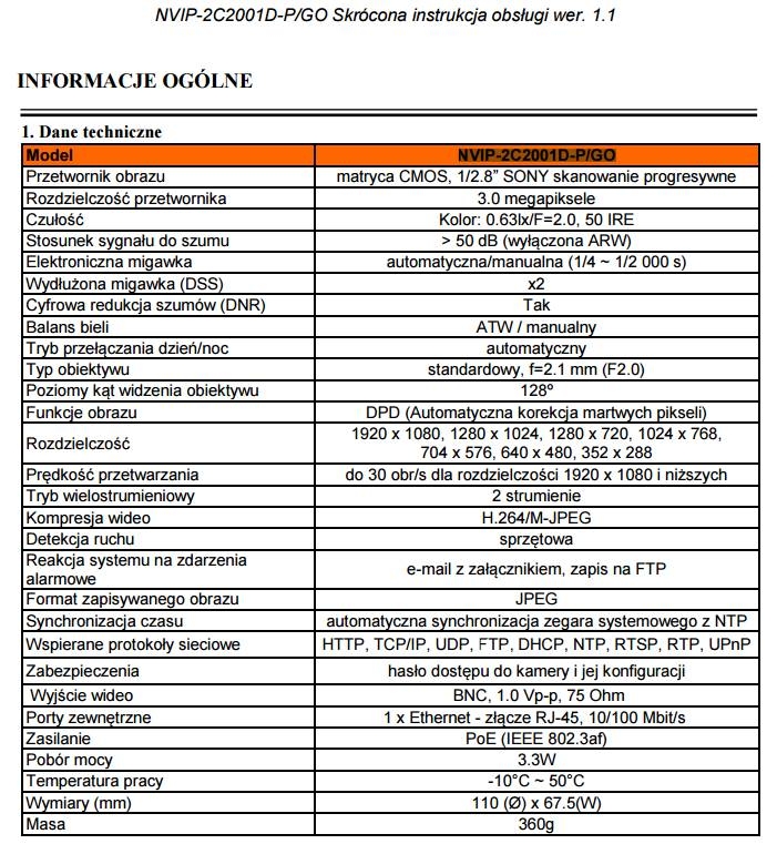

    Próbuję od jakiegoś czasu podłączyć kamerę Novus NVIP-2C2001D-P/GO - do rejestratora BCS.
    Kamera po ip jest widoczna - lecz nie można jej prawidłowo dodać do listy kamer. (dodana cały czas świeci na czerwono).
    Hasła prawidłowe, porty ustawiam jak w innych również na 37777
    Nie wiem dlaczego inne kamery (reszta to same BCS) wykrywana są podwójnie : na porcie 80 oraz 37777, novus tylko na 80.
    Może tu gdzieś tkwi babol.

    Podaj model tego rejestratora BCS
    smootny napisał:
    NVIP-2C2001D-P/GO
    W specyfikacji bark informacji o ONVIF w tej kamerze masz w jej ustawieniach taką opcję ?
    Kamera Novus Nvip-2C2001D-P/GO & Rejetrator BCS
    Może w rejestratorze musisz ją skonfigurować po RTSP. Ta kamera współpracuje z NMS - NOVUS MANAGEMENT SYSTEM
    Często problemem jest brak kompatybilności różniących się od siebie systemów różnych producentów.
    Widzę że kamera ma wyjście video do monitora serwisowego zapewne analogowe może w ostateczności co zapewne cię to nie ratuje przez ten sygnał uda ci się nawiązać komunikację (obraz) z tą kamerą ale to tylko taka alternatywa która nie koniecznie musi być brana pod uwagę.
