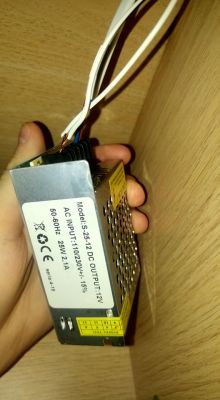

    Witam! Zakupiłem wczoraj transformator MEAN WELL S-25-12 https://www.tme.eu/pl/details/s-25-12/zasilacze-do-wbudowania/mean-well/ oraz białe ledy neutralne lekko ponad metr oraz włącznik/wyłącznik z końcówką do podłączenia do prądu. I wszystko ładnie działa ale stwierdziłem, że ledy za mocno świecą więc dokupiłem ściemniacz dotykowy do profilu led. Coś podobnego do tego http://www.akb-poland.com/sciemniacz-do-profil-led-5-a-60-w-wlacznik.html i transformator brzęczy dosyć głośno między max a minimum. Tzn gdy świeci maksymalnie to jest cicho tak samo jak są przyciemnione na maksa, że świecą bardzo słabo. W czym jest problem? wina transformatora czy ściemniacza?

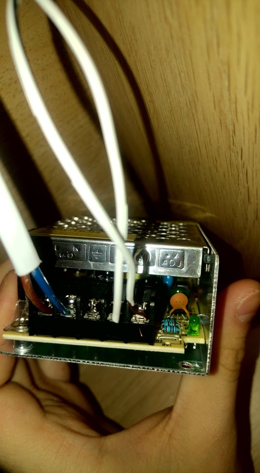

    Niby zasilacz ten sam ale u mnie nie ma potencjometru? Brzęczenie transformatora MEAN WELL S-25-12 przy użyciu ściemniacza LED Brzęczenie transformatora MEAN WELL S-25-12 przy użyciu ściemniacza LED

    Kabelki poprawione i skrócone o połowę aby nie wystawały bez izolacji, rozumiem że mam podłączyć kabelek do środkowej "śrubki" i przymocowac do obudowy zasilacza? Tylko w jaki sposób jeżeli dobrze rozumiem. I ma to znaczenie jeżeli podłączenie do prądu nie ma uziemienia? Czy może zwłaszcza wtedy ma znaczenie największe?

    Zmiana zasilacza na mocniejszy oraz użycie podłączenia do prądu z uziemieniem pomogła. Mimo użycia kontaktu z uziemieniem na słabszym dalej brzęczało, na mocniejszym bez uziemienia również brzęczało ale po zastosowaniu uziemienia przestało :).
