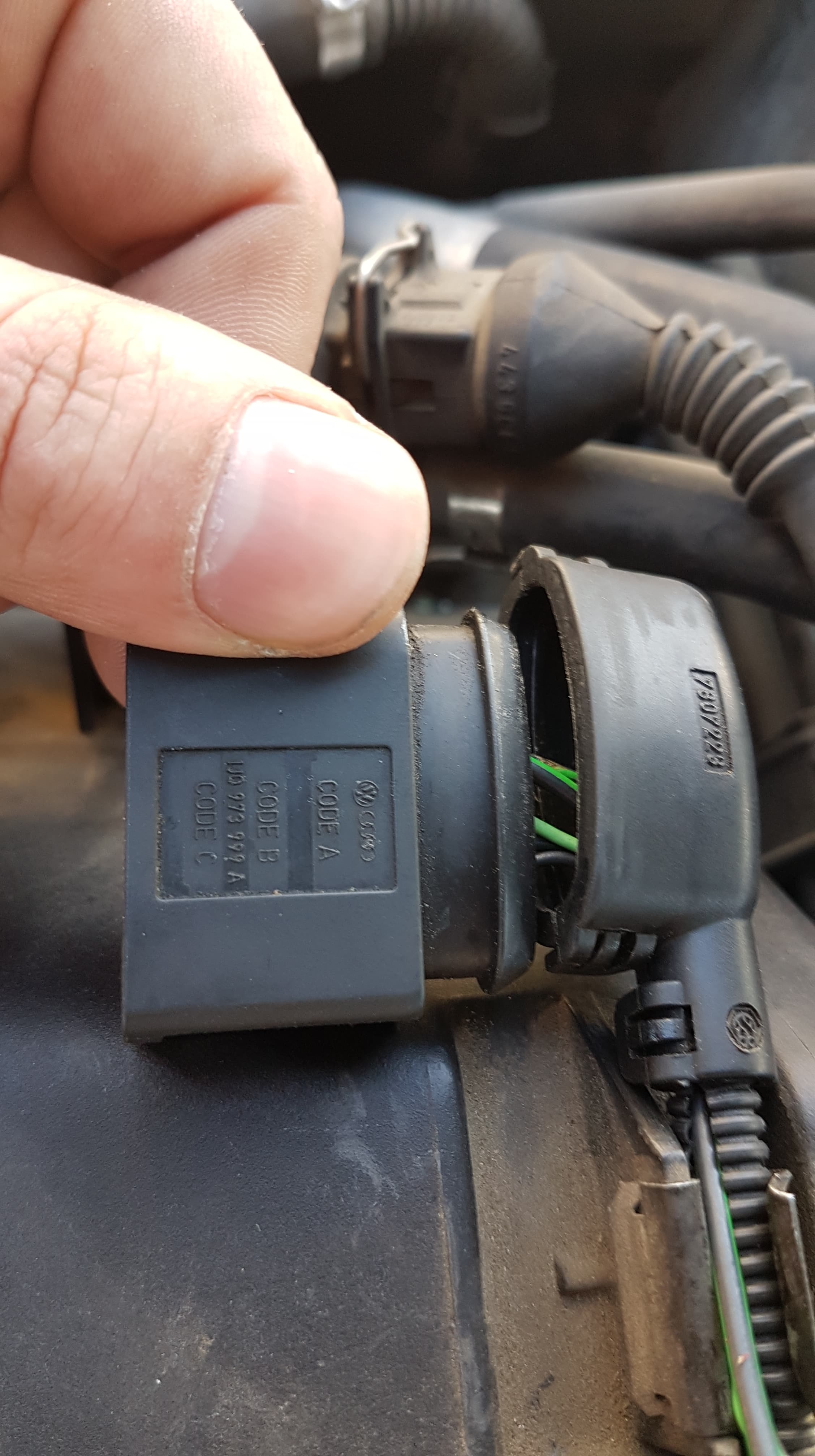

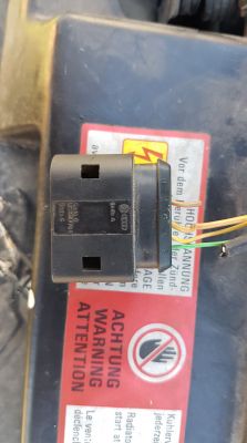

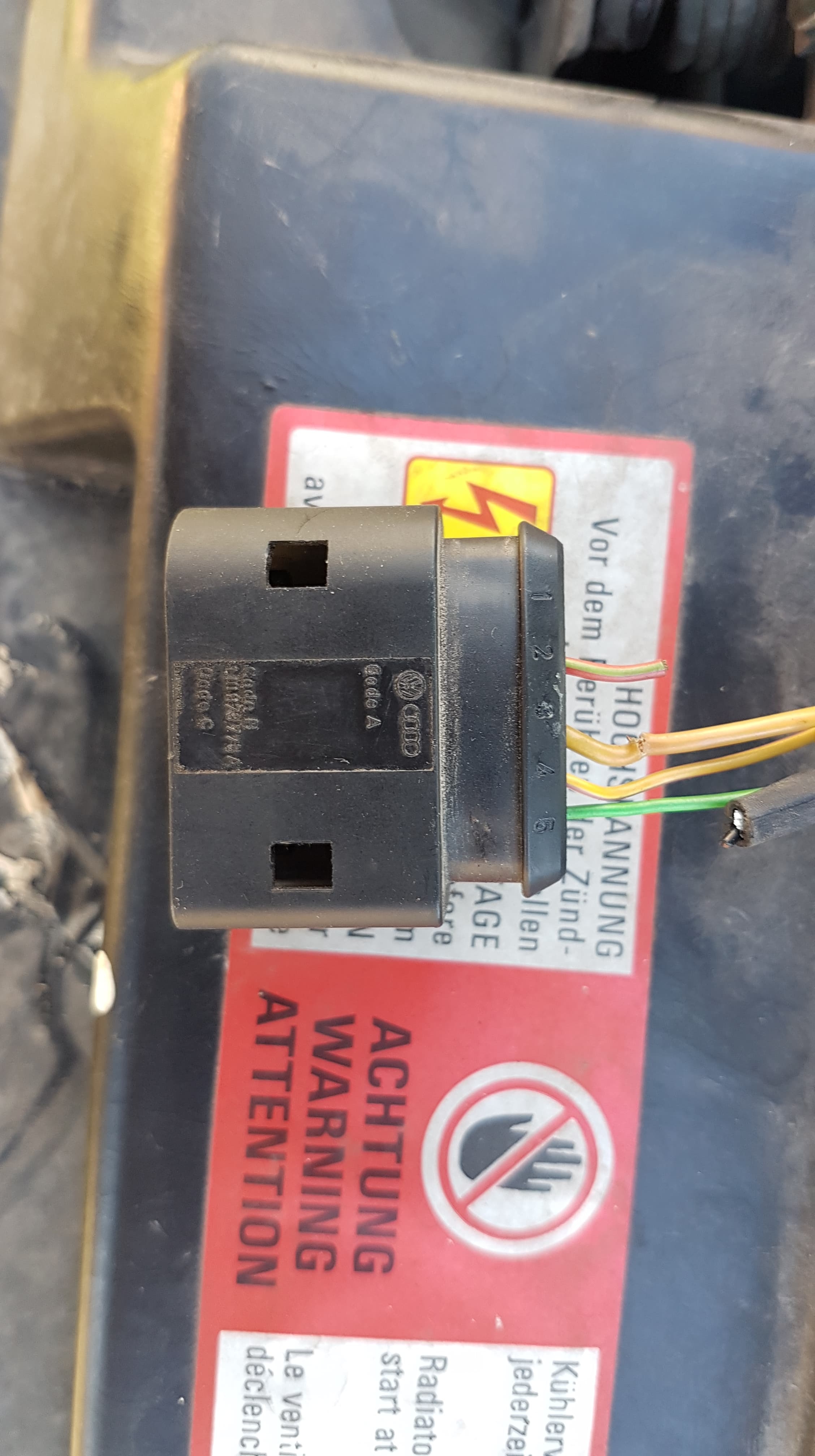

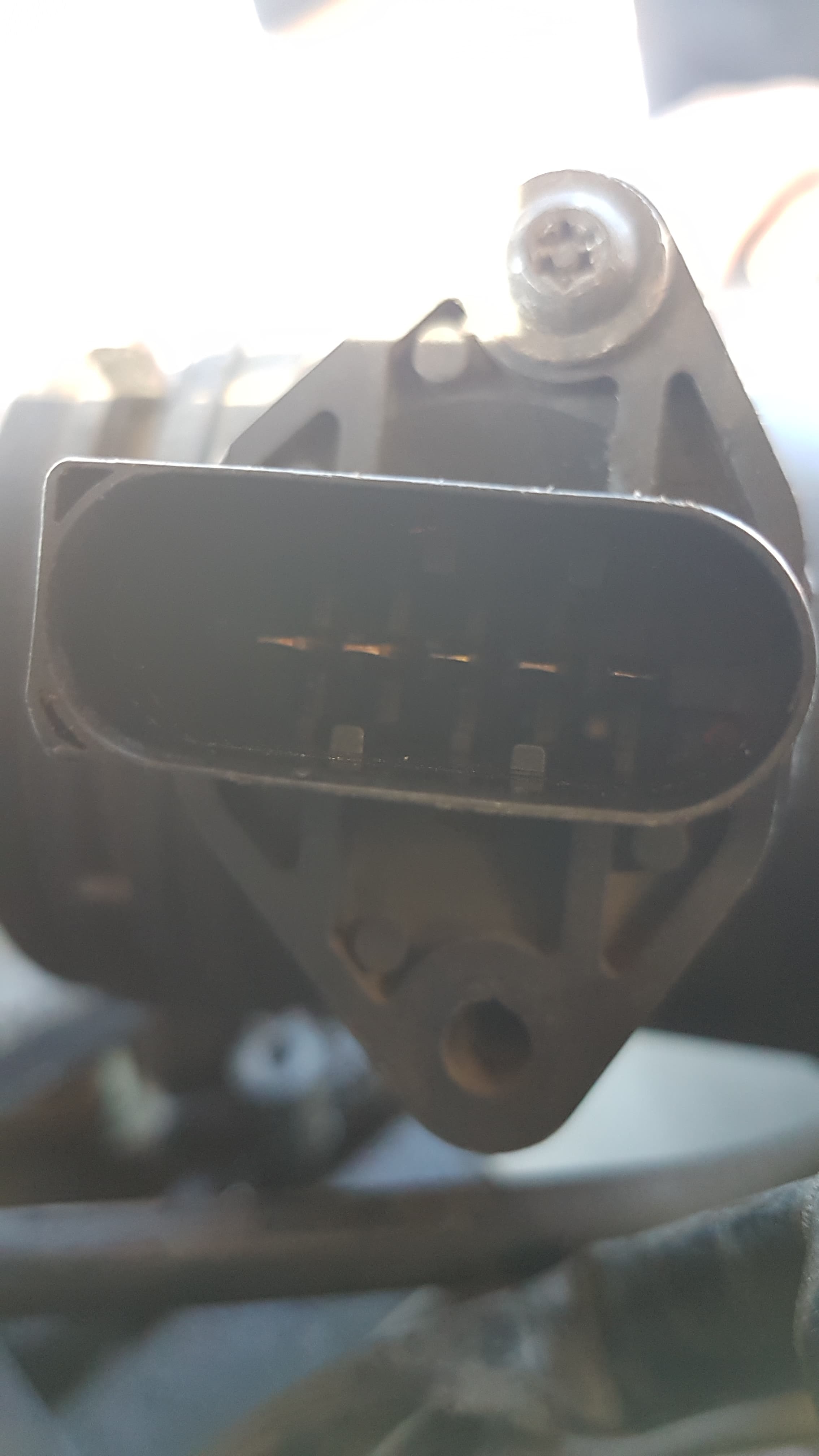

    Witam raz jeszcze. Okazało się, że wtyczką była uszkodzona, nie trzymało mocowanie i przewód był zerwany od przepływki. Po zlutowaniu używanej wtyczki, jeden przewód czarny jest ekranowany, jest on nigdzie nie wpięty ,lużny. Po zlutowaniu i podłączeniu wtyczki, po uruchomieniu auta silnik pracuje bardzo nierówno i tylko do 3 tys obrotow na pedale gazu w podłodze. Sprawdzałem błedy w silniku - zadnego błedu nie wykazał program. Następnie sprawdziłem przepływomierz podłączony na nowej wtyczce w kanale 03 i takie oto wartości wyświetliło (plik doc):
    Sprawdziłem napięcia na samej wtyczce odpiętej z przepływomierza i są następujące wartości:
    PIN z wtyczki 1 pusty
    PIN z wtyczki 2 odczyt 12 V
    PIN z wtyczki 3 odczyt 12V
    PIN z wtyczki 4 odczyt 7V
    PIN z wtyczki 5 odczyt 12V
    Zdjęcia wtyczki nowej i uszkodzonej i ich oznaczenia Audi A4B5 1.8 ADR 1999 r. - Proszę o interpretację błędów w silniku. Audi A4B5 1.8 ADR 1999 r. - Proszę o interpretację błędów w silniku. Audi A4B5 1.8 ADR 1999 r. - Proszę o interpretację błędów w silniku. Audi A4B5 1.8 ADR 1999 r. - Proszę o interpretację błędów w silniku. poniżej:
    Będę wdzięczny za wszelkie pomysly, sugestie, jaka może byc przyczyna. W przepływomierzu brakuje śruby mocującej - tutaj może byc przyczyna. Wtyczka jest z innego auta, ale zlutowane zostały przewody na wzór wtyczki starej.
    • Przepływomierz po przełożeniu audi A4b5.docx (236.54 KB) Musisz być zalogowany, aby pobrać ten załącznik.

    Najważniejsze chodzi mi o schamat wtyczki i jakie powinny byc tam napięcia(bo jak juz bede miał nowy przepływomierz to chce byc na 100% pewien, że wtyczka jest w porządku), bo przepływomierz wiem, że mam koniecznie do wymiany. Jakie przepływomierze polecacie nowy oryginał czy używany oryginał też by pochodzil?
    Dzięki z góry
    U mnie napięcia na odłaczonej wtyczce
    Jedna sonda pomiarowa była na zacisku plus akumulatora a druga sonda w poszczególnych PINach od 2 do 5.
    Znalazłem rysunek wtyczki przepływki w audia4b5, prosze w pliku doc. czy takie maja być napięcia we wtyczce? Dzięki z góry za pomoc.
    I jeszcze jedno pytanie do Was chce kupić jednak przepływkę używana oryginał Boscha czy oznaczenie 0280 218 013 takie mam czy oznaczenie to musi sie zgadzać, czy może być inne oznaczenie ale pasujący przepływomierz pod ten mój silnik?
    • wtyczka przepływomierza.docx (53.56 KB) Musisz być zalogowany, aby pobrać ten załącznik.
  • #8 17865868
    slaw777
    Posty: 1108
    Ocena: 215
    Wymiana przepływomierza załatwiła sprawę.
