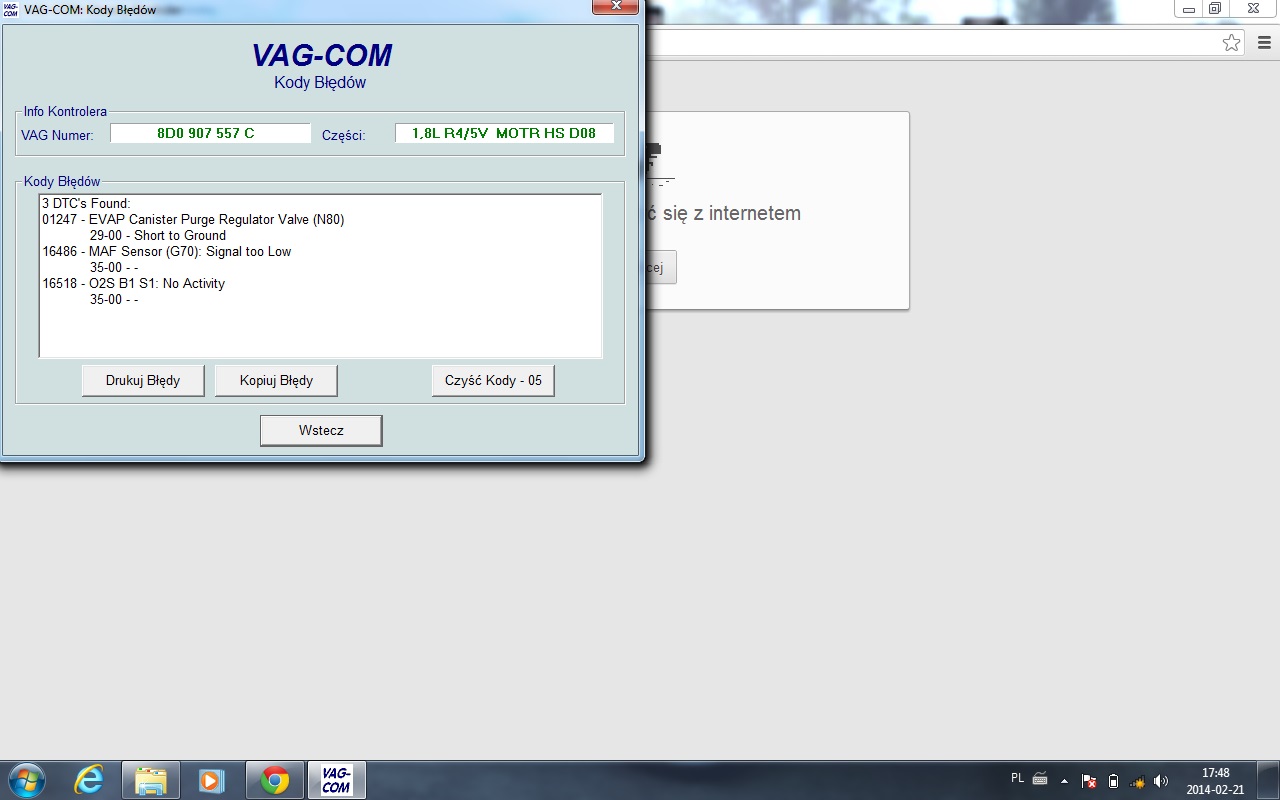

    Tak jak w temacie po wykasowaniu dwa pierwsze błędy 01247, 16486 wracają a trzeci 16518.
    A4 B5 1.8 ADR - Jak usunąć błędy 01247, 16486, 16518?
    Jak wyeliminować usterki aby błędy nie wracały ? Wiem ze na 16486 może pomóc czyszczenie przepływomierza lecz nie wiem jak z 01247 oraz 16518...

    Obrazek jest tak mały ze nic nie widac.
  • #3 13529662
    adamooldzz
    Posty: 31
    Ocena: 14
    Już poprawiłem ;)

  • #5 13530730
    Aleksander_01
    Posty: 12841
    Pomógł: 1167
    Ocena: 3436
    A cóż tu medytować, sprawdź zasilania na evapie i na MAFie i będziesz wszystko wiedział.

  • #8 13530833
    adamooldzz
    Posty: 31
    Ocena: 14
    Na Evapie odrazu po odpaleniu na ssaniu 7.60 V bez ssania 7.52V a na przepływomierzu brak napięcia ;/
    No widzisz jakie to łatwe. Co o za napięcie 7 V, albo 12 albo nic, kombinuj dalej.

  • #16 13809994
    adamooldzz
    Posty: 31
    Ocena: 14
    Dwa błędy dotyczące przepływomierza i zaworku par paliwa zlikwidowane, lecz problem sondy nadal jest

  • #18 13815086
    adamooldzz
    Posty: 31
    Ocena: 14
    Czy jeżeli miernikiem wepnę się w przewód sygnałowy sondy oraz mase auta i sprawdzę napięcie i będzie się wachać 0.2V-0.8V oznaczać to będzie że sonda jest dobra?
  • #19 13815264
    Pawel wawa
    Posty: 16093
    Pomógł: 1262
    Ocena: 4433
    Wcześniejsze usterki naprawiłeś? Jeśli nie, daj sobie spokój z sondą. Co z tego, że będzie ładnie oscylować, jak sterownik nie ma drugiej połowy potrzebnych danych i tych nie weźmie pod uwagę.

    adamooldzz
    Posty: 31
    Ocena: 14
    Tak wcześniejsze usterki zostały usunięte został tylko problem z sondą
