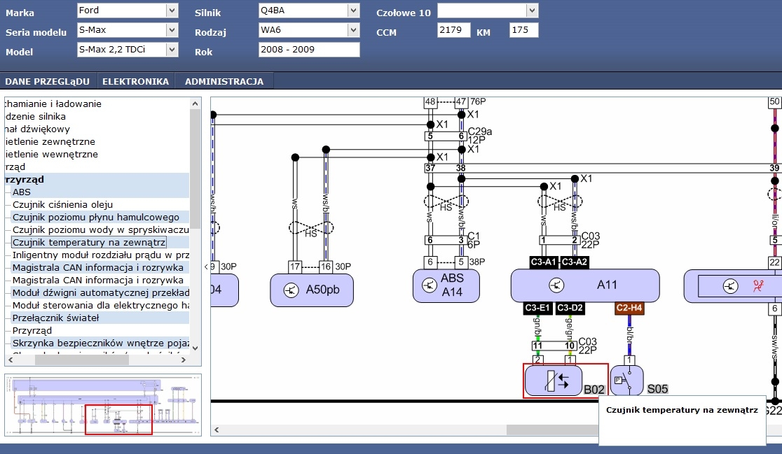

    Mam problem z czujnikiem temperatury zewnętrznej
    Otóż po zamontowaniu nowego (i dwóch innych) na chwilę pokaże dobrą, aż z czasem spadnie do - 15 stopni, każdy tak robi. Przelutowano nową kostkę, wiązka do bezpieczników jest cała, poradzi ktoś?
    #2 17777274
    marcin.koz2910
    Posty: 913
    Pomógł: 91
    Ocena: 387
    Czujnik to oznaczenie (B02) i on leci przewodami do sterownika silnika (A11), tak jak widać na załączonym schemacie.
    Następnie magistralą CAN informacja podawana jest do skrzynki bezpieczników wewnątrz pojazdu, piny 48(can L) i 47(can H), a następnie też po CANie leci do tablicy przyrządów (wyświetlacza).
    Jeśli wg. Ciebie wiązki i czujnik jest OK, to szukał bym usterki w w/w modułach.

    Widzę że na schemacie jest silnik 2. 2, czy w 2.0 TDCI będzie tak samo?
  • #4 17777401
    marcin.koz2910
    Posty: 913
    Pomógł: 91
    Ocena: 387
    A znasz kod silnika będzie najpewniej
  • #5 17777496
    ml3ko_RS
    Posty: 33
    Ocena: 5
    7G9Q, to ten? 140KM
