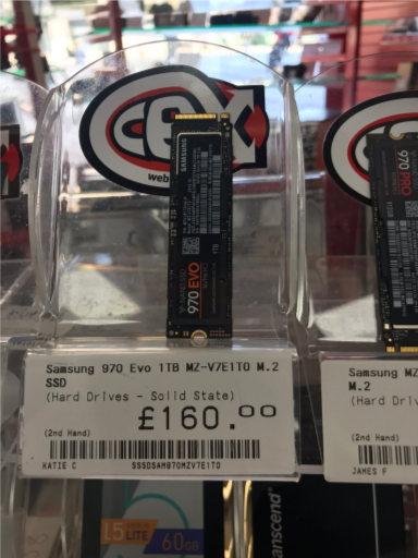

    Potrzebuję ssd jak w temacie za ok 500pln. jaki byście polecili. Używane też wchodzą w grę.

    W UK za 100 funtów to raczej 480-512GB kupisz. Jeśli chodzi o używki, to mało kto sprzeda za pół ceny duży, szybki i dobry dysk, bo jaki miałby mieć powód do robienia czegoś takiego? Najpierw znajdź za te 100 funtów dysk NVMe w okolicach 1TB, a jeśli już to zrobisz, to wklej tutaj - będzie można zobaczyć, co to jest i ocenić, czy jest to warte zakupu.
    W PL za 500 też raczej przyzwoite NVMe 480-512GB się najwyżej kupi. 1TB w tej cenie to może SATA niskiej lub max średniej klasy się dostanie.

    Samsung byłby dobry, ale to już 800 zł.
    CX2 to prawdopodobnie OEM Plextora, jeśli dobrze patrzę to jest to dysk MLC, więc można mu się przyjrzeć bliżej.
    Crucial P1 to dysk na pamięciach QLC, bałbym się jeszcze coś takiego kupić.

    Hej. Już naprawdę muszę kupić. Myślałem o intelu 660p. Ale kiepskie recenzje. Cena 110gbp. Za 140 mam samsunga pm961. Warto dołożyć?
