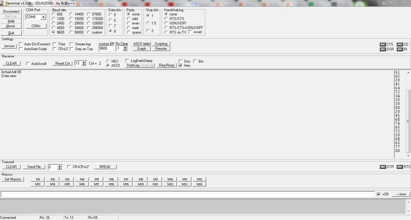

    Proszę o pomoc związaną z komunikacją z Modułem do pomiaru temperatury z interfejsem RS485, AVT1705.
    Zakupiony Kit połączyłem z komputerem za pomocą Konwertera USB-RS485 CH340G.
    Uruchomiłem zgodnie z instrukcją Bray Terminal i założenie zwory w pozycji 3 powoduje wysyłanie pomiaru temperatur i wyświetlanie ich w Bray Terminal. Założenie zwory w pozycji 1 powoduje wyświetlenie bieżącego adresu modułu i wejście w tryb zmiany adresu.
    Problem w tym że nie mam pojęcia co zrobić dalej, w jaki sposób zmienić adres.

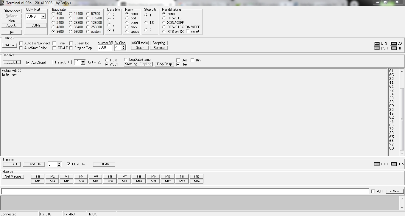

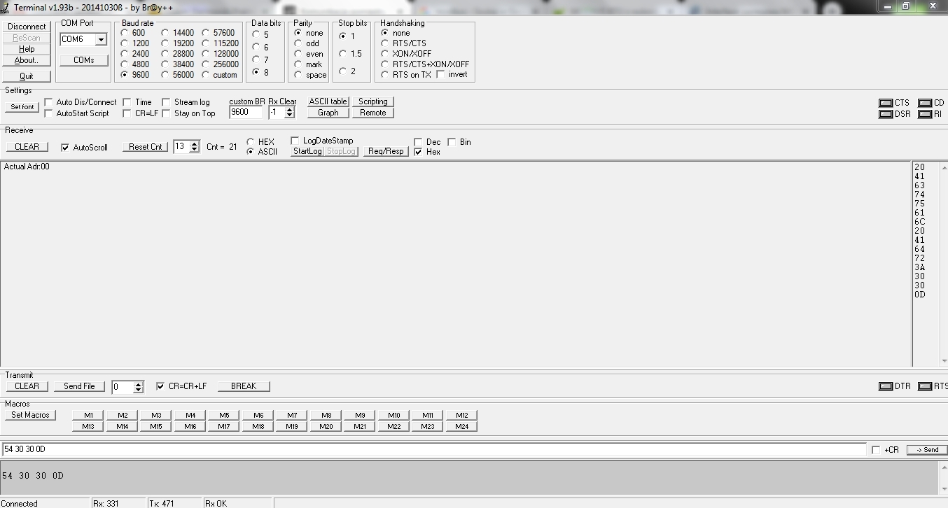

    Być może coś źle robię w Terminalu, bo przy zworce w pozycji :1 moduł zwraca odpowiedź
    Komunikacja pomiędzy modułem do pomiaru temperatury AVT1705 a PLC Fatek
    W pozycji 2 zworki na module próbuję wysłać komendę do modułu o adresie 00 i cisza:
    Pittt bez zworki też próbowałem i nic, dioda na module miga więc teoretycznie jest ok, ale moduł nic nie zwraca, nawet błędu.
    Być może źle wpisuję komendę w terminalu :/

    Przy zworce w pozycji 3 moduł wysyła pomiary temperatury.

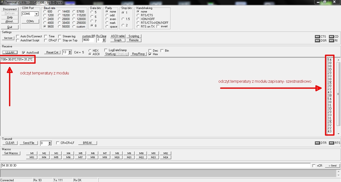

    Masz rację zapis 0x50 to forma zapisu szesnastkowego liczby w językach programowania cytat z wikipedi : C, C++, C#, Java, Python – stosuje się prefiks 0x (zero oraz x) np. 0x102f.
    ale zobacz co zwraca moduł (po prawej stronie) w przypadki kiedy zworka jest w pozycji 3 gdzie co 4 sekundy wysyła pomiar z czujników.
    Próbowałem też już wcześniej komendy 0x54 0x30 0x30 0x3D

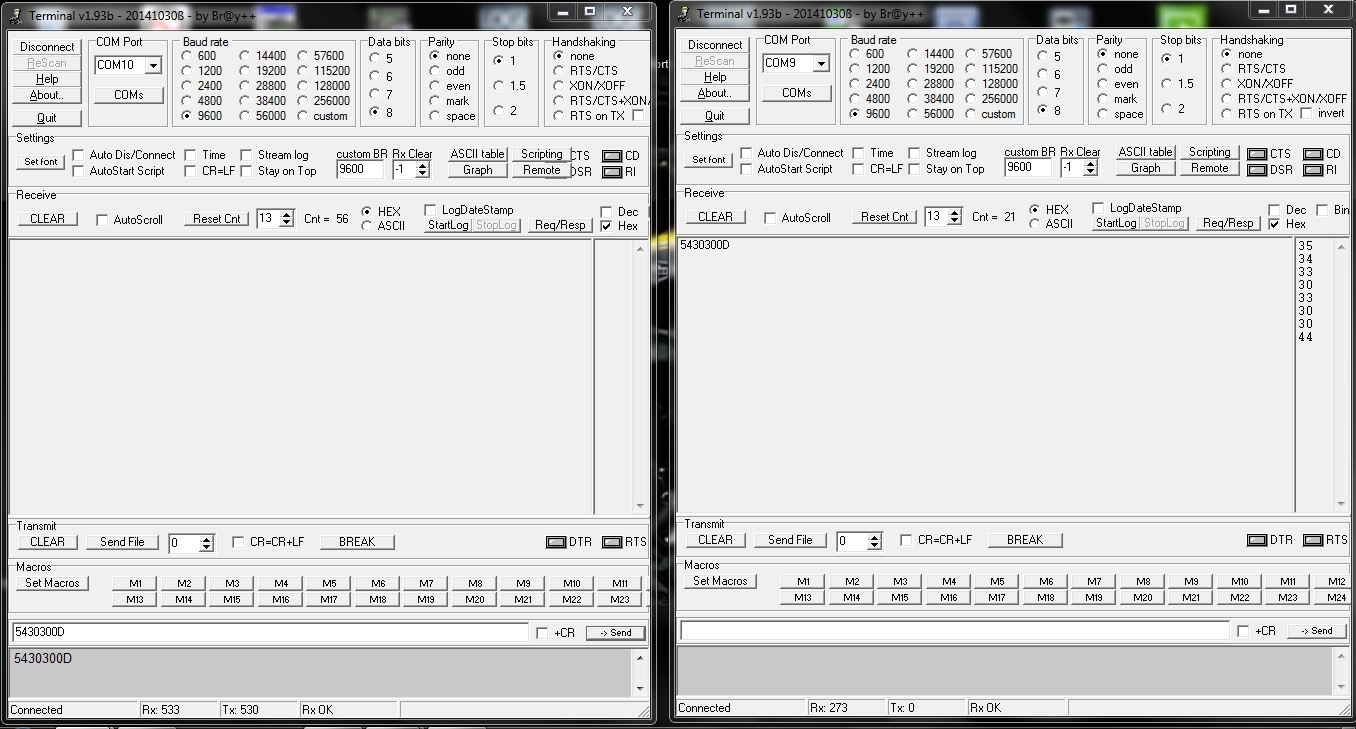

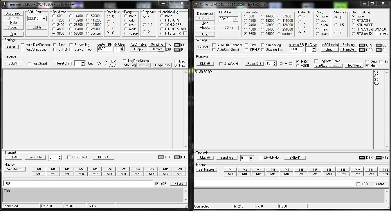

    Uruchomiłem dwa okna Terminala, poniżej wyniki prób:

    Wpisywałem w Terminalu również: T00 <CR>

    No i jaki wniosek ?
    Podpowiedź: popatrz na tablice ASCII

    Wniosek taki że komendy są według mnie prawidłowe, tylko moduł na nie, nie reaguje. Korzystam z tablic ASCII

    Nie widzisz że to co wysyłałeś na pierwszy obrazku nie było szestastkwo, a to co wysyłasz na drugim jest, ale ma niewłaściwą składnię (spacje?) ?
    Jeśli nie widzisz tzn że tematyka programowania nie jest dla Ciebie, bo w niej takie niuanse są niezwykle ważne.
