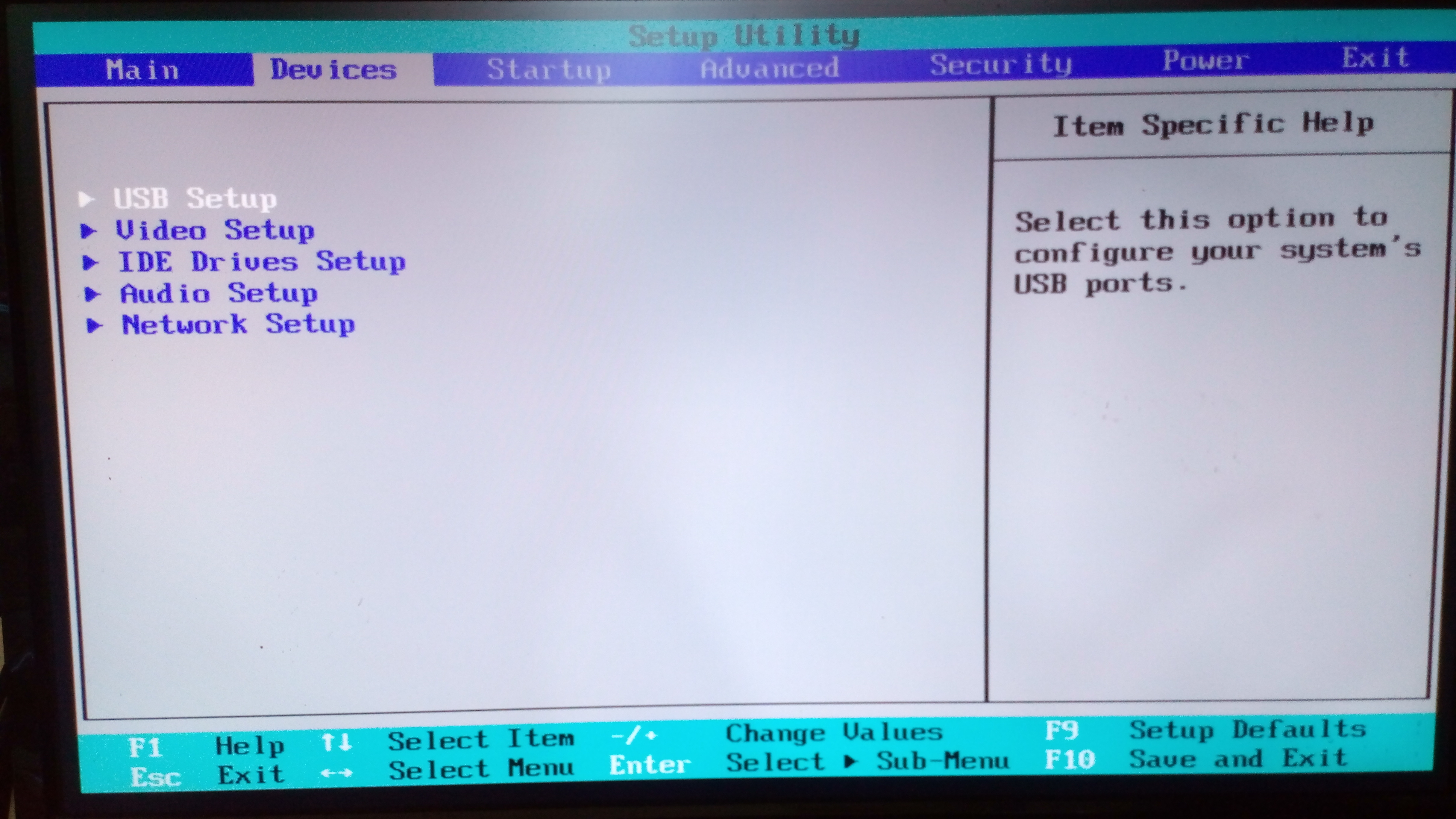

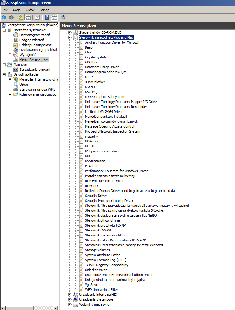

    Szukam w „googlach” i na „elektrodzie” ale nie udaje mi się znaleźć rozwiązania (pewnie nie umiem szukac) więc postanowiłem założyć tu nowy temat. Problem dotyczy sprzętu, ale wydaje mi się że raczej jest natury programowej niż sprzętowej, więc umieściłem go w tym dziale. Gdybym się pomylił co do właściwej lokalizacji to moderator na pewno przeniesie temat do działu „Hardware”.
    Komputer po-leasingowy LENOVO ThinkCentre 9088-ARU z preinstalowanym Windowsem 7 Professional 64-bitowy ma na płycie głównej wlutowane fabrycznie gniazdo LPT. Teraz muszę z tego gniazda skorzystać. Niestety jest problem - w menadżerze urządzeń Windowsa w ogóle nie ma sekcji Porty (COM i LPT). W sekcji Sterowniki niezgodne z Plug and Play również nie ma żadnych portów LPT lub COM. Myśląc że problem jest w ustawieniach BIOS poszukałem w „setup-ie” ale niestety nie znalazłem żadnych opcji w jakikolwiek sposób związanych z LPT lub z COM.
    Lenovo ThinkCentre 9088-ARU Win7 x64 - Brak portu LPT w menadżerze urządzeń Lenovo ThinkCentre 9088-ARU Win7 x64 - Brak portu LPT w menadżerze urządzeń
    Lenovo ThinkCentre 9088-ARU Win7 x64 - Brak portu LPT w menadżerze urządzeńLenovo ThinkCentre 9088-ARU Win7 x64 - Brak portu LPT w menadżerze urządzeń
    Kto z was wie jak (Jak?!) zmusić tego windowsa do „zobaczenia” i prawidłowego obsłużenia wbudowanego portu LPT? I pytanie pokrewne: Dlaczego w tym menadżerze urządzeń tego winowsa nie ma sekcji „Porty (COM i LPT)” kiedy taka sekcja jest widoczna nawet w tych windowsach 7 Prof x64 które są zainstalowane na komputerach nie wyposażonych w COM i LPT?

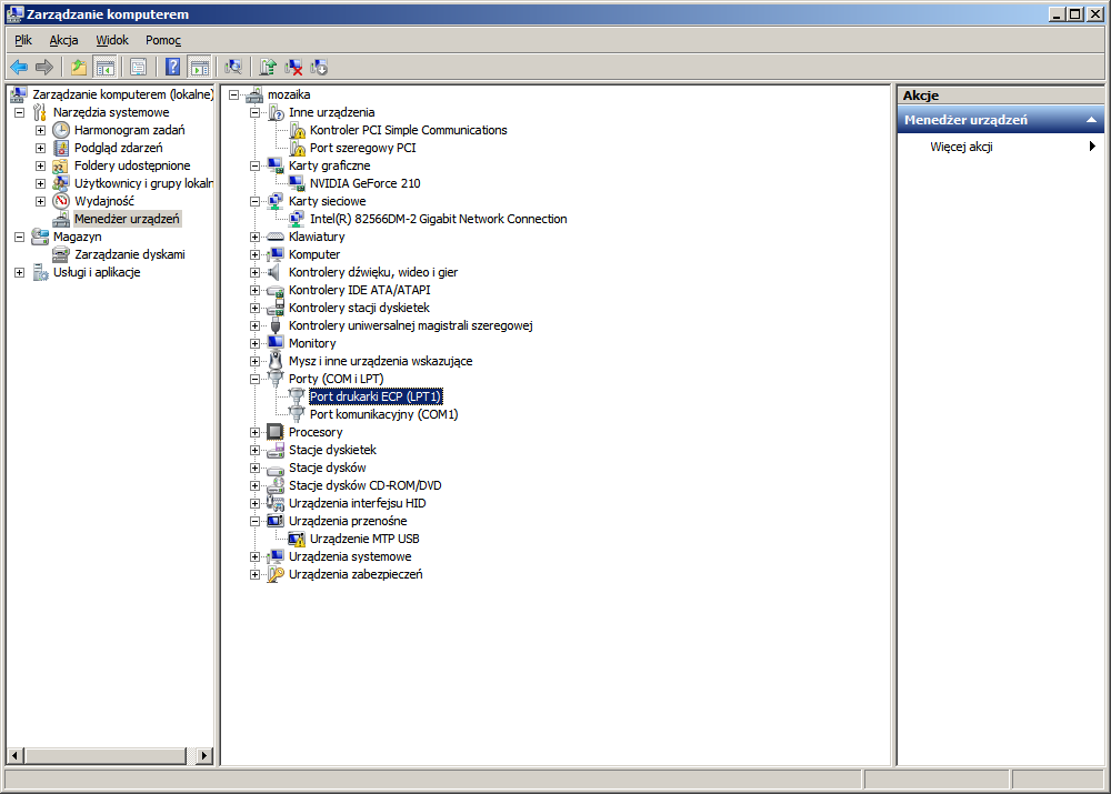

    sylvi91 napisał:
    Na stronach MS podają, że ich 64 bitowy OS nie posiada sterowników do portu LPT.
    Pod ręką mam drugi komputer z 64-bitowym Windowsem 7 Proffesional i w jego menadżerze urządzeń jest sekcja „Porty (COM i LPT)” pomimo tego że na płycie głównej nie ma takich portów. Z tego wynika że jednak MS zapewnia takie sterowniki. Niestety z powodu braku fizycznego portu LPT w drugim komputerze nie mogę z niego (a właściwie z brakującego LPT) skorzystać.

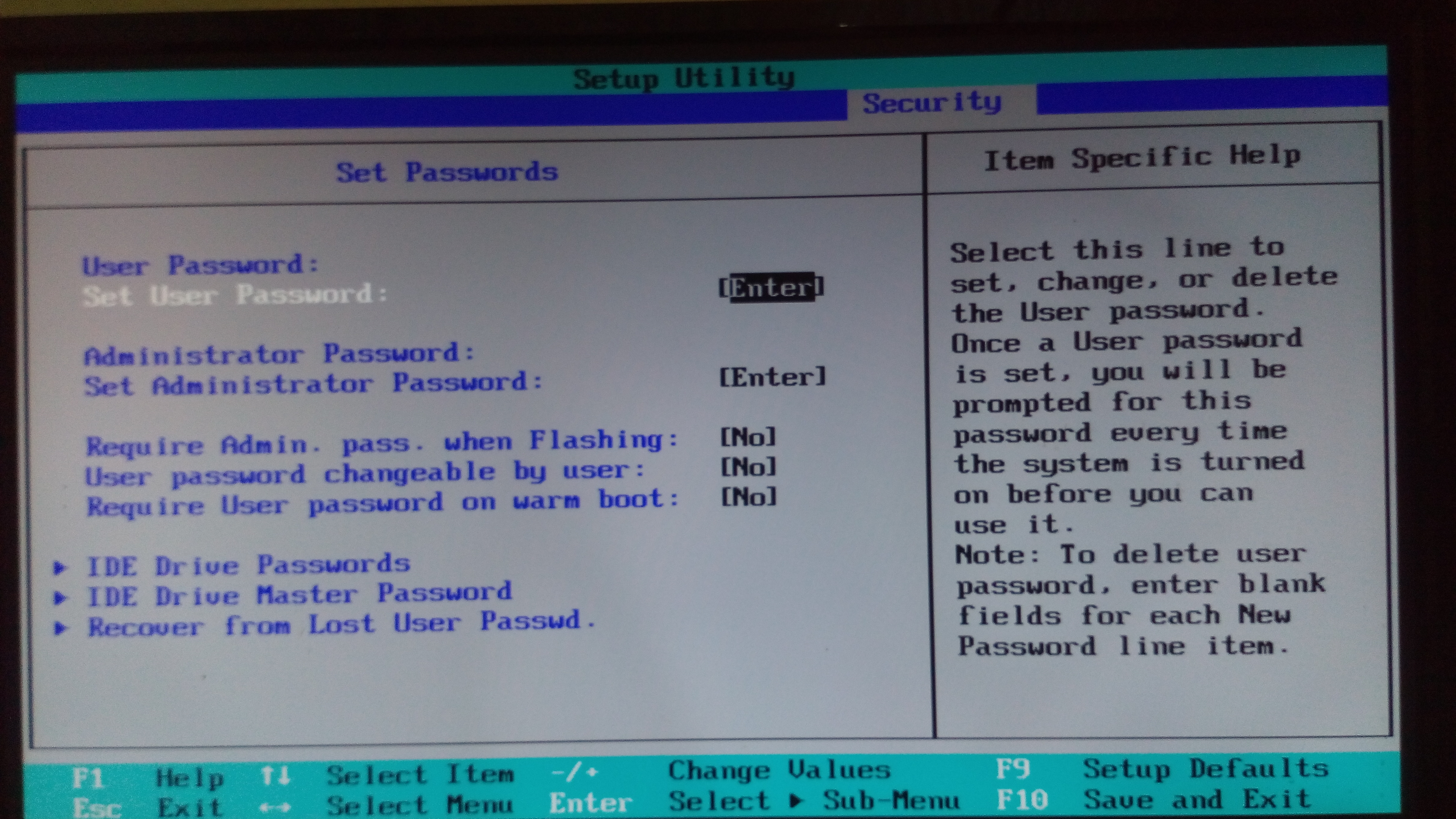

    Gelip napisał:

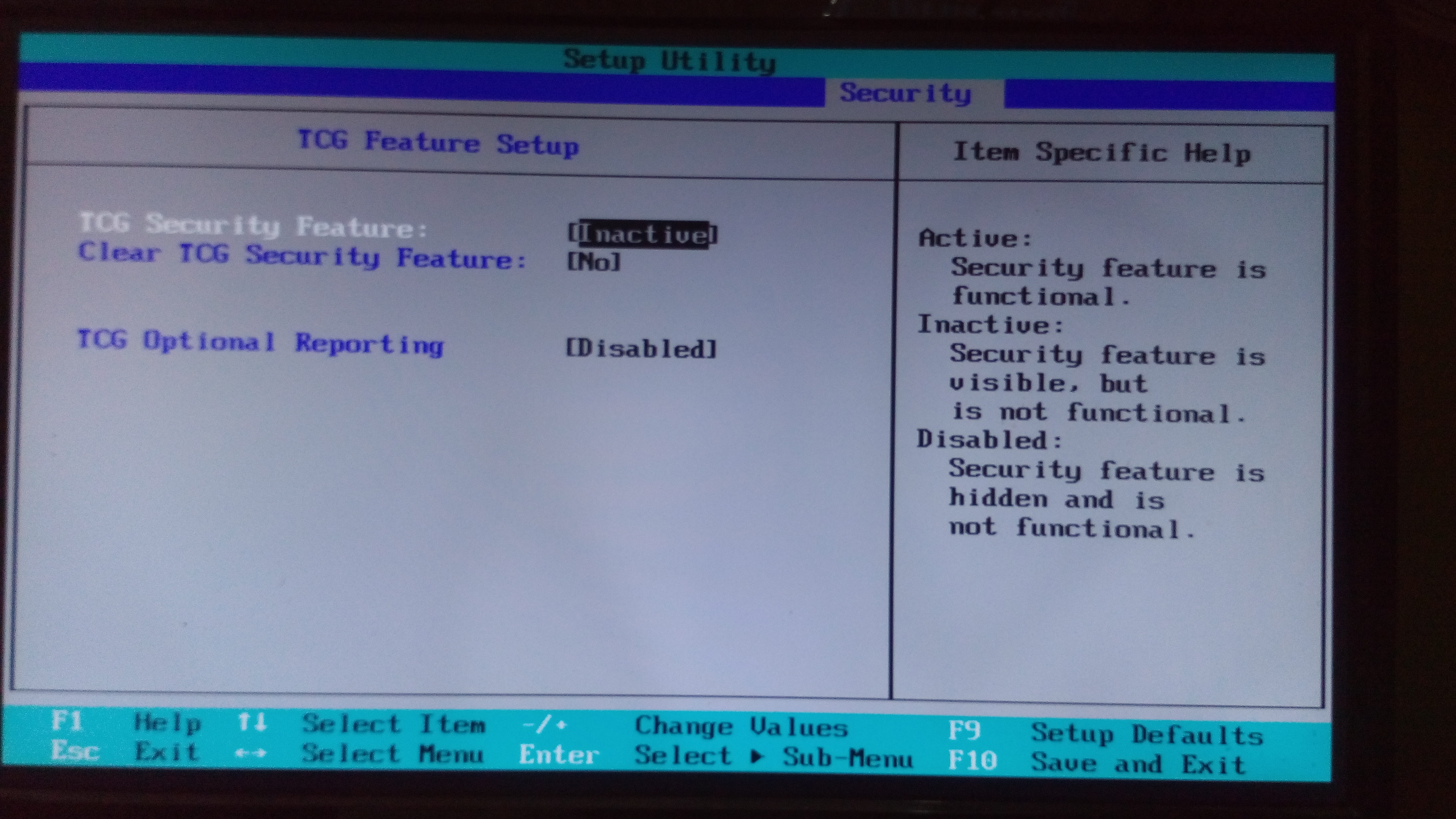

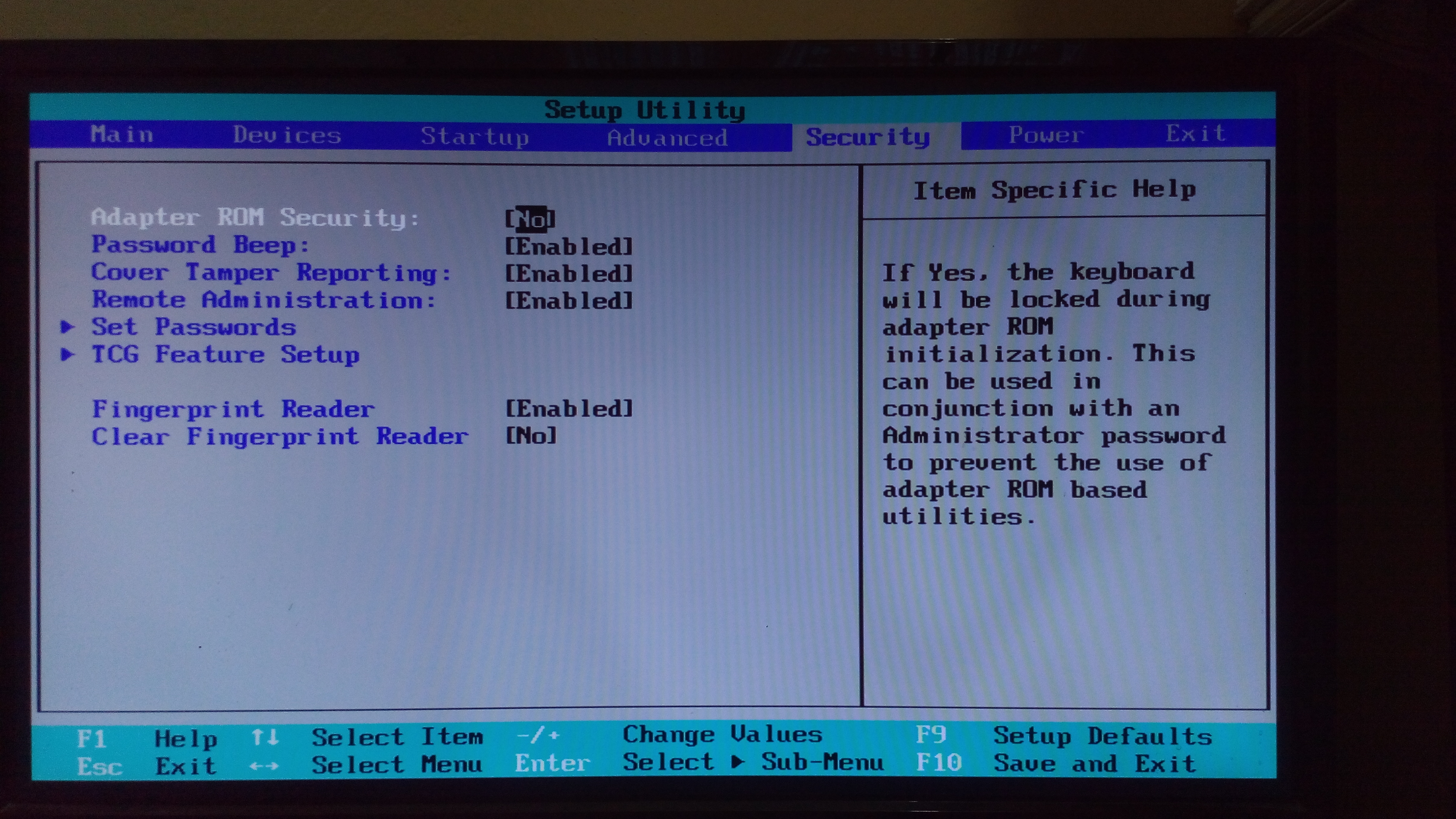

    Porty w IBM/Lenovo wyłącza/włącza się w sekcji CMOS Security -> I/O Port Access - sprawdź tam. Windows 7 64-bit ma sterowniki portów np. LPT.

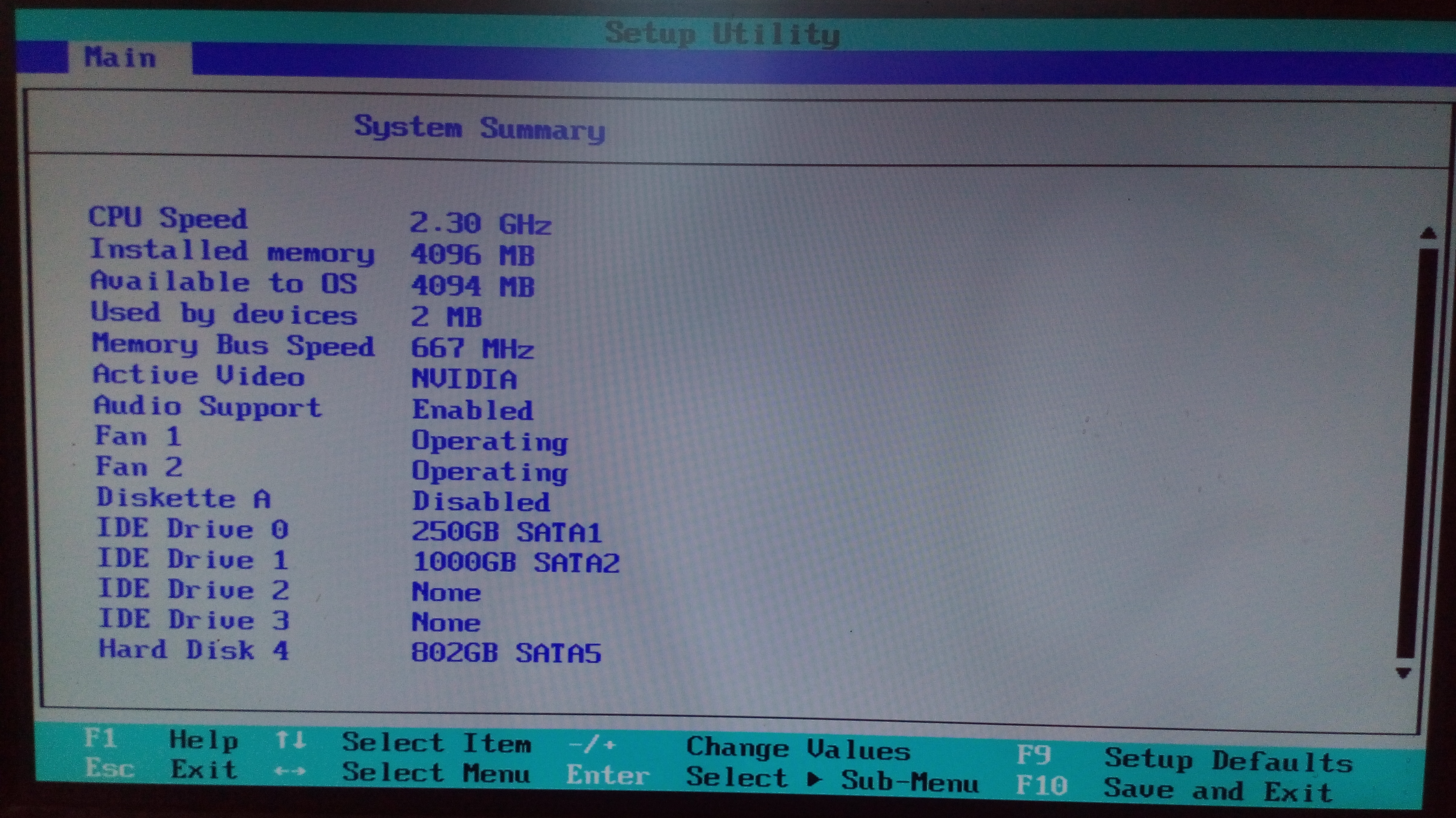

    Niestety takiej opcji nie znalazłem. W „security” jest tylko to co na poniższych zdjęciach.

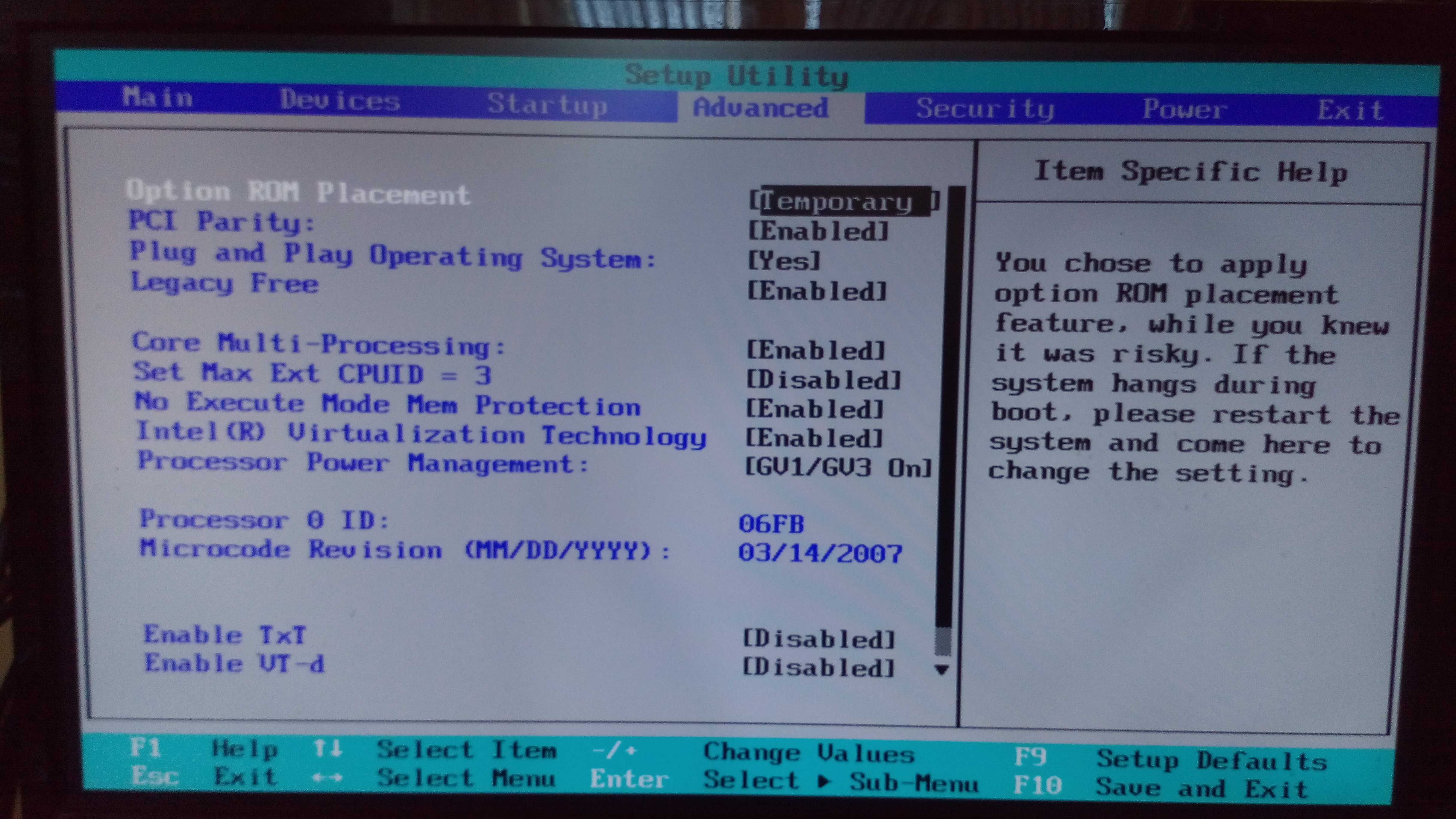

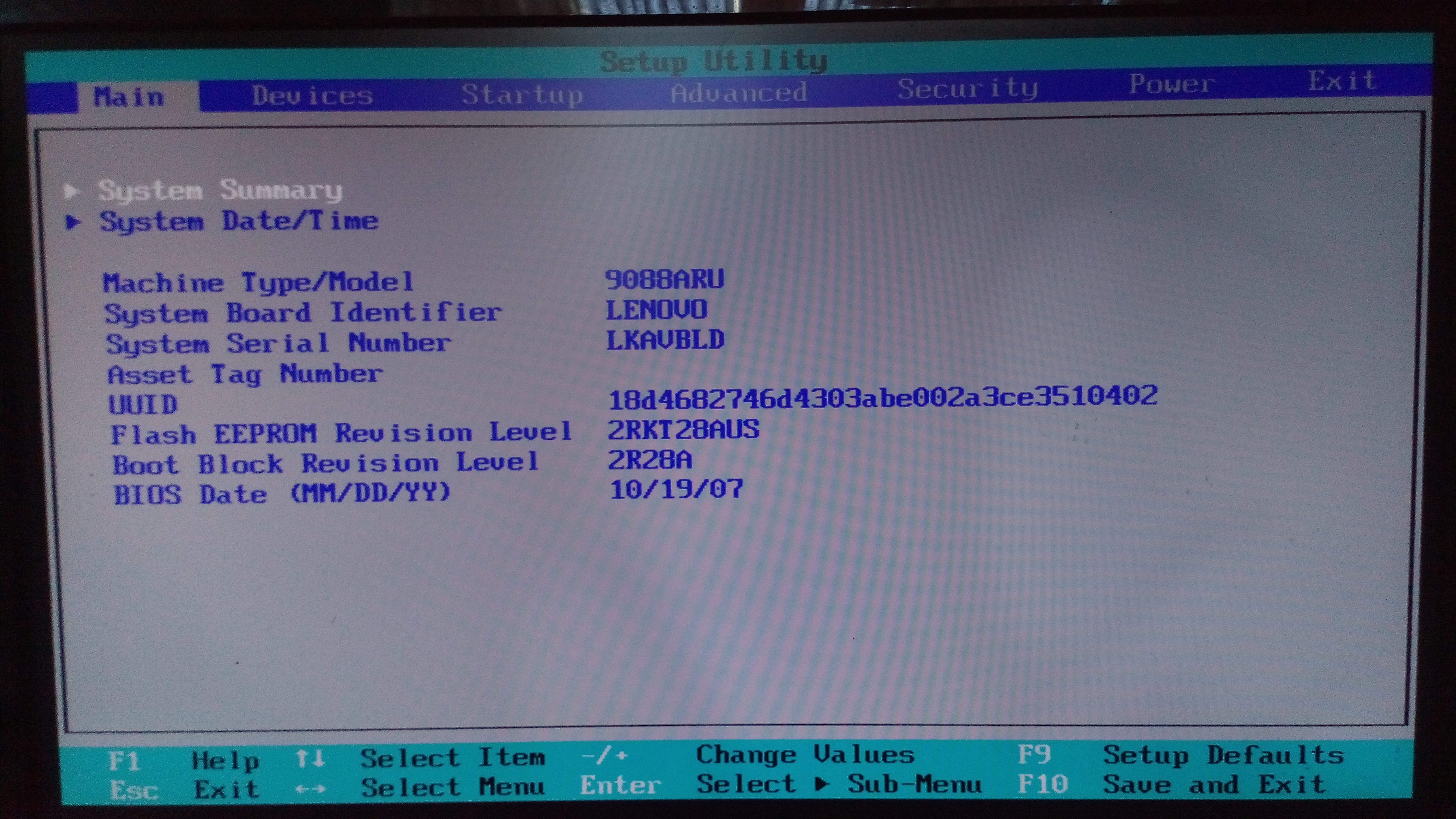

    sylvi91 napisał:
    Także bardzo prawdopodobne jest, że program jednak źle rozpoznał sprzęt.
    Nie masz na płycie głównej żadnych oznaczeń? Podałeś wcześniej, że to LENOVO ThinkCentre 9088-ARU, a ten ma właściwy symbol M57p
    https://support.lenovo.com/si/uk/solutions/migr-68844
    Ten model ma według opisu : 25-pin Extended Capabilities Port (ECP)/Extended Parallel Port (EPP)
    Może port jest wyłączony w BIOS domyślnie.
    Zaktualizuj BIOS.
    Jeśli to nie pomoże, to możliwe, że masz zablokowane przerwanie na którym działają porty LPT i COM. Nie wiem czy to może wynikać z konfilktu zasobów w systemie operacyjnym, czy jakiegos problemu ze sterownikami.
    Pozdro.
    Komputer jest tak zastawiony że na na razie nie można dostać się do jego płyty głównej (najpewniej dopiero przy okazji przemeblowania), ale na szczęście na panelu przednim jest numer seryjny i jego sprawdzenie potwierdza że jednak jest to M57p. Teraz spróbuję przebić się przez aktualizację sterowników/BIOSu i zobaczę jakie to da efekty.

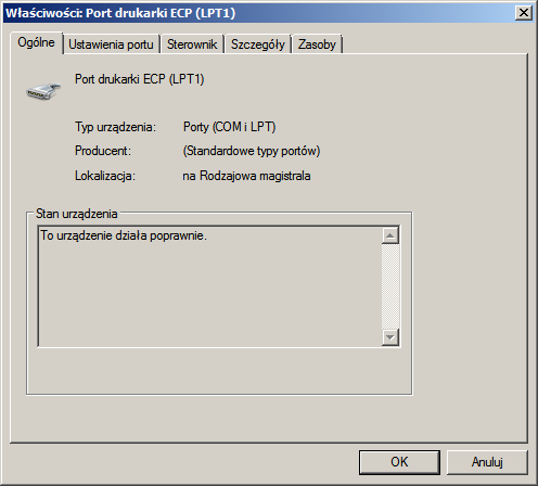

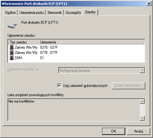

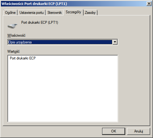

    Awaria dysku wymusiła ponowną instalację Windowsa na nowym dysku. W nowej instalacji Windowsa pojawiła się (bezpośrednio po instalacji) sekcja „Porty (COM i LPT)” i interesujące mnie porty stały się dostępne. Z tego wynika że problem był w poleasingowej instalacji Windowsa. Temat zamykam.

    Rozwiązaniem jest swoja własna instalacja Windowsa.
