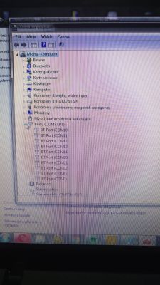

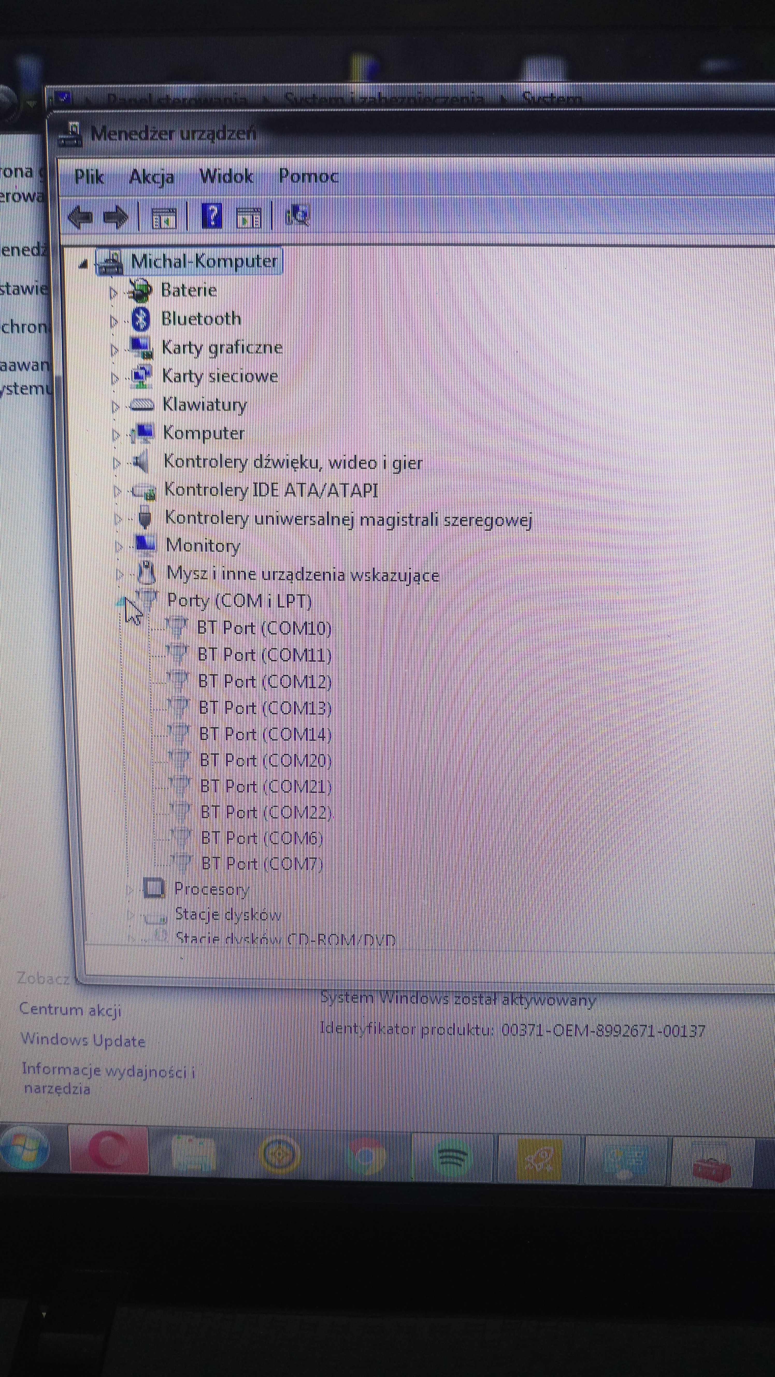

    Nie wiem jakim cudem ale zniknęła mi pozycja "Porty (COM i LPT) z menedżera urządzeń. Używałem ich do połączenia się vcds-em z autem. Wszystko działało, aż pewnego dnia przestało a porty znikły. Teraz podłączając kabel nie mam żadnej reakcji w laptopie. Pendrivy działają, myszka bezprzewodowa też działa. Rozbiłem format, ale nic to nie zmieniło. Szukałem jakiegoś rozwiązania, instalowałem sterowniki ale to nie pomaga, nic sie nie zmienia. Może tutaj ktoś mi coś poradzi.

    Nie słychać żadnego dźwięku ani nie pojawia się nic w menedżerze. Na innym laptopie po podłączeniu słychać dźwięk i pojawia się w menedżerze jako port COM1, COM2, COM3 lub COM4. W drugim laptopie porty są cały czas, nie muszę podłączać urządzenia zeby się wyświetliły.

    Jak urządzenie nie jest podpięte do laptopa, a laptop nie posiada portu szeregowego, to widoczne porty COM są od interfejsu BT a nie od Twojego urządzenia.
    P.S. Chcesz powiedzieć, że na innym laptopie bez podłączonego żadnego urządzenia do portów USB, w menedżerze urządzeń widać 4 porty COM?!

    Są nawet więcej niż 4 porty, wtedy podłączam interfejs i wykrywa mi kabel na jednym 1 2 3 lub 4 porcie. Tylko 4 pierwsze porty com moga komunikować się z interfejsem

    Pisałem wcześniej, że to porty BT, a nie Twojego urządzenia.
    Teraz podłącz urządzenie i pokaż porty COM i USB.

    No dobrze, porty bluetooth, a po podłączeniu pojawia się urządzenie tak jak opisałem wyżej. W acerze nic się nie pojawia, nie ma żadnej reakcji, nie ma żadnych portów.
