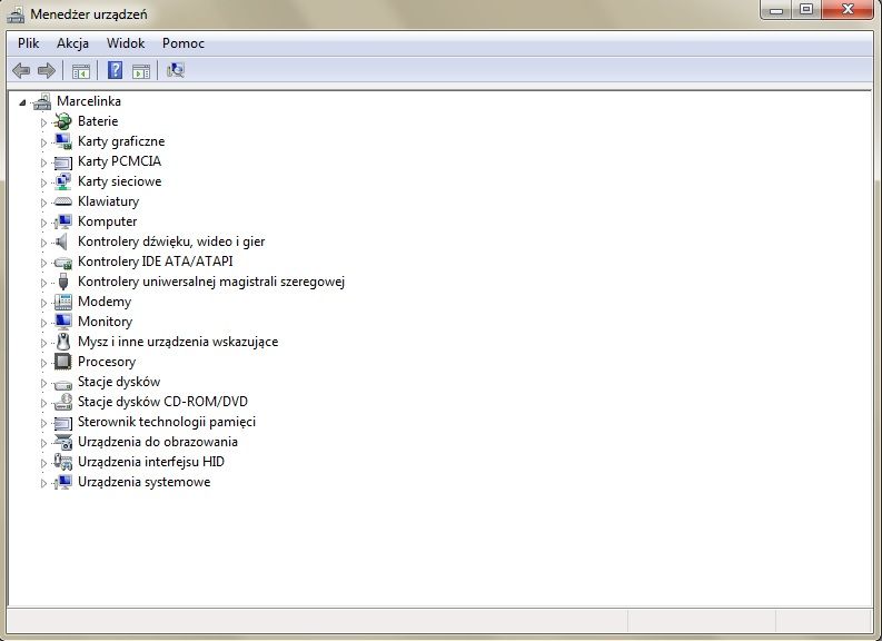

    Witam, mam wiekowego laptopa Acer model Extensa 7630G z systemem Windows 7 na pokładzie i ostatnio chciałem go wykorzystać do wgrania oprogramowania modemu Huawei B525s-23a ale pomimo starań sprzęt ten nie był identyfikowany w Menadżerze Urządzeń tego systemu.
    Nawet nie ma tak standardowej zakładki Porty COM i LPT. Patrzyłem w bios i też tego tam nie mogłem znaleźć.
    Macie na to jakąś radę?
    Zrzut ekranu Menadżera urządzeń Windows 7 bez zakładki Porty COM i LPT

    Czegoś nie rozumiem, skąd masz mieć w menadżerze COM czy LPT jak ten laptop tego nie ma.
    Jak Ty chcesz wgrać oprogramowanie do tego routera ?

    Jak to nie ma? A wgrać chcę normalnie łącząc przewodem USB typ A po obu stronach. Musiałem sflaszować od nowa pamięć NVRAM, bo router nie trzymał ustawień fabrycznych. Zrobiłem to już na komputerze stacjonarnym z Windows 10.
    Zaciekawiło mnie czemu nie mogłem tego zrobić z laptopa z Windows 7.

    A ma ? Pokaż foto, bo jak czytałem w konfiguracji tego sprzętu nie ma COM ani LPT.
    Serio ? To gniazdo w routerze jest do podłączenia np pendriva, a nie flash'owania.
    Jakoś nie chce mi się wierzyć.
    A co jak do stacjonarnego podłączyłeś USB A-A to pojawił się w menadżerze COM ?

    A zrobiłeś jak jest opisane że uruchomiłeś router w trybie bootloadera zanim podłączyłeś do komputera ?

    Tak po zwarciu tych dwóch pinów.

    Dokładnie tak.

    No to dziwne jest w takim razie to że mimo wszystko powinno Ci pokazać chociaż urządzenie nieznane jak by nie było sterowników.
    A Windows wydaje dźwięk jak podłączasz ten router do kompa ? Może w ogóle fizycznie laptop nie widzi urządzenia i tu będzie problem.

    Teraz już nie mam możliwości podpięcia modemu pod tego laptopa. Ale faktycznie pojawiał się dźwięk po podłączeniu modemu do laptopa przewodem USB. Pokazywało się nieznane urządzenie.

    No to brakowało tylko sterowników skoro było urządzenie nieznane.

    Co ciekawe jednym z punktów tej aktualizacji routera Huawei B525s-23a jest wgranie jego sterowników.

    No to trzeba je wgrać, jak masz nieznane urządzenie możesz sprawdzić jego identyfikator PCI/VEN i poszukać sterowników.

    @spinacz akurat jednym z kroków wyczyszczenia pamięci NVRAM tego routera jest wgranie sterowników HUAWEI, wgrałem nawet pokazało się, że weszły na COM11 i ślad po nich zaginął :)
    "Instalacja "HUAWEI DataCard Driver"
    Instalacja "HUAWEI ADB Driver"
    Podlaczam kablem usb
    zwieram zworę na wyłączonym napięciu
    Wlaczam zasilanie
    Diody sie nie zaswiecaja i puszczam zwarcie
    Odpalam plik b525 repair i czekam
    Pojawia sie czarne okno, lecą procenty, chwila przerwy i jesli windows wykrył dobrze router to po chwili zaczynają sie pojawiac opisy o czyszczeniu pamieci
    Po minucie sie zatrzymuje
    Klikam enter okno sie zamyka
    Potem usb_usbloader, wyswietla sie okno czarne cos sie robi jak skonczy to enter zamyka
    I potem plik z firmware".
