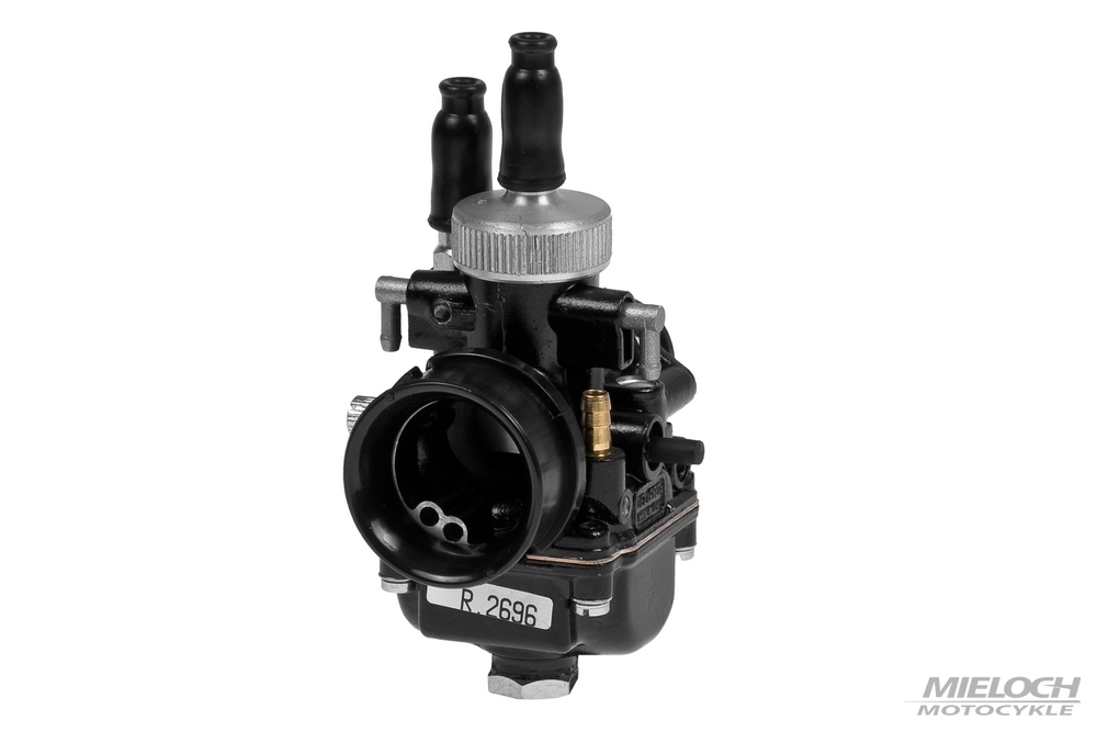

    Cześć
    Mój motocykl przerywa na wysokich obrotach i ma czarną świecę próbowałem już dosłownie wszystkiego simeringi na wale regulacja gaznika (z 1000 razy robiłem i nic) czyszczenie wydechu nic nie pomogło . Nie da się zrobić tak aby świeca była np biała caly czas jest czarna i mokra . Jedyne co przychodzi mi do głowy to moduł który znajduje się pod siedzeniem poprzedni właściciel go odblokował i mógł np coś uszkodzić , czy jest to możliwe ?
    Mój sprzęt : Yamaha dt 50/90r malina 2008 rok gaznik dellorto 21 black edition
    Proszę o pomoc z motorem męcze się już ponad rok!!!

  • #11 17795250
    zarzenowanypl
    Poziom 6  
    Posty: 43
    Ocena: 2
    co do cyla jest to pseudo 90 Yamaha DT 50/90r '08 z czarną, mokrą świecą - uszkodzony moduł? Yamaha DT 50/90r '08 z czarną, mokrą świecą - uszkodzony moduł?
    gażnika na pewno nie kupie 16 bo nie poto kupywałem 21 żeby teraz zmieniac . Gaznik mi nie reaguje na śrubkę od składu mieszanki (Czy jak wkręcam ją do końca to moto ma gasnąć ) czytałem że jak jest za mała dysza wolnych obrotów to tak się robi moja dysza ma rozmiar 35 a oryginalnie była 50 . dysze główne testowałem od 70 do 105 . Jedynie na 105 moto wkręcało się na obroty po odkręceniu manetki do końca na innych robi buuuuuuu i koniec . Co do wydechu myslałem nad zmianą ale mam niski budżet (nie pracuje ,bo się ucze więc z kasą cienko :( ) Zanim napiszecie że to zawór membranowy to nie , sprawdzałem wymieniałem i nic :( . Motocykl kupiłem używany żeby nie było że nowy i sam przerabiałem . Poprzedni właściciel to jakiś nie ogar był i oryginalny filtr zastąpił tym gónwem co u góry linka dałem
    gazniik ; Yamaha DT 50/90r '08 z czarną, mokrą świecą - uszkodzony moduł?
    Ja już nie wiem co z tym gównem może być nie tak już mam tego ścierwa dość ! Jak chcecie to na yt mogę nagrać jakiś film jak odpala pracuje itp albo jak wygląda silnik , a jeszcze sprzęgło ciągnie bardzo może to jest z tym powiązane ?
