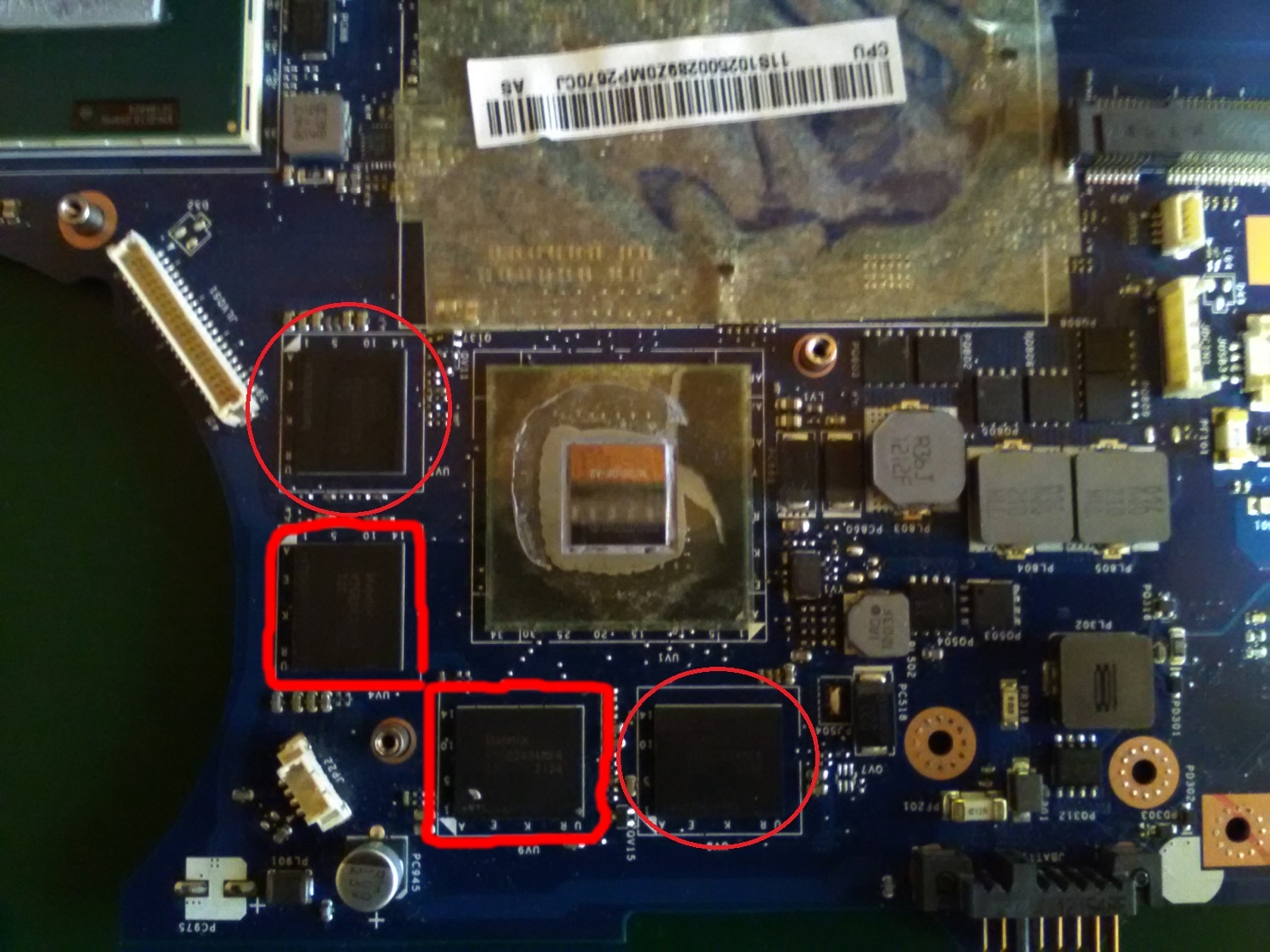

    Witam, postanowiłem w swoim laptopie lenovo y580 wymienic paste na cpu i gpu oraz zmienić termopady. I moje pytanie brzmi nastepujaco, W ktorych miejscach powinienem nakleic nowe termopady?
    Mam zamiat użyć takie pastu: Arctic MX-4
    i takich termopadow: Gelid GP-Extreme termopad 120x20x1mm

    Pasta na rdzenie układów - GPU i CPU. Na kości termopady.
    Termopady wystarczą tańsze - nie ma potrzeby stosować Gelida, tym bardziej że robi się kruchy, a na kościach lepiej mieć elastyczne pady (lepszy kontakt na rdzeniu GPU).

    Na rdzeń procesora i GPU pasta - to najważniejsze elementy, wymagające odprowadzenia ciepła.
    Na kości (te czarne zaznaczone na zdjęciu) odpowiedniej grubości termopady. Jak nałożysz i na kości i na radiator powstaną 2 warstwy i będzie za grubo - nie będzie odpowiedniego styku rdzenia GPU z radiatorem

    Te 4 czarne ze zdjęcia.

    Przyklej tam, gdzie były. Mogły być jeszcze na cewkach i kluczach przetwornic.

    Witam ponownie. Zmieniłem w końcu pastę i termopady w swoim lapku. Jednak wydaje mi się że termopady o grubości 1mm są złe ponieważ temperatura podczas przeglądania www na cpu 50st a na gpu 60-65. To chyba zbyt wysoka. Wydaje mi się że po prostu radiator nie przylega dobrze przez za grube termopady. Poprawcie mnie jeśli macie jakieś inne wnioski
