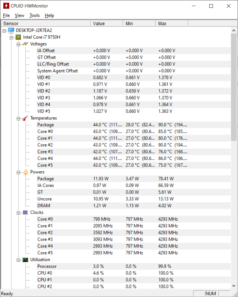

    Zauważyłem ostatnio, że mój laptop (Lenovo Y540-17) po ok 2h niezbyt intensywnej pracy (95% czasu użycie procesora poniżej 5%, 5% - kompilacja - blisko max) wkręca się na wysokie obroty i dmucha zimnym powietrzem. HWMonitor pokazywał temp Max na CPU na 4 z 6 rdzeni 95st C, te aktualne odczyty zazwyczaj ok 50-80 st C, średnio bym powiedział ok 75st C).

    Aktualnie komputer działa w podobnym trybie pracy jak opisany wyżej prze 3,5h i dane z HWMonitor prezentują się dużo lepiej (załączam dwa screeny dla porównania: przed wymianą pasty z czerwonymi wpisami w kolumnie Max:
    Pasta termoprzewodząca - czy nie użyłem zbyt dużo? Prośba o ocenę.hwmonitor-..zed.jpg (9.52 MB)Musisz być zalogowany, aby pobrać ten załącznik.
    i po wymianie pasty:
    Pasta termoprzewodząca - czy nie użyłem zbyt dużo? Prośba o ocenę.hwmonito..o.png (247.09 kB)Musisz być zalogowany, aby pobrać ten załącznik.
    Temp "aktualna" jest przez większość czasu poniżej 50st C a max zanotowana 90st C. Nie ma też dziwnej pracy wentylatorów.
    To by wskazywało, że jest OK, ale obawiam się, czy pasta termoprzewodząca, która zapewne została rozprowadzona daleko poza package CPU i GPU, nie będzie stanowiła "zagrożenia" dla innych komponentów. O ile wokół GPU jest aluminiowa folia, tak wokół CPU jest płyta drukowana - czy pasta nie będzie przenosiła wysokich temperatur na płytę prowadząc do jej uszkodzenia?

    Za duzo, ale skoro juz wszystko poskladales to zostaw. Na przyszlosc uzywaj mniejszej ilosci. Zwykla pasta nie przewodzi pradu, a na ciekly metal to nie wyglada.

    Pasty dajemy nie za dużo i nie za mało rozprowadzamy po rdzeniu i zakładamy chłodzenie. Jakoś pasty też ma na wpływ odprowadzania ciepła.
    Nie w żadnym przypadku ale to efekt zbyt dużej ilości pasty.

    Po wymianie temperatury w normie raczej jak na laptopa o takiej specyfikacji. Niestety, ale laptop nie będzie tak chłodny jak stacjonarny komputer.
    Ale na tak małe rdzenie zazwyczaj wystarcza jedna nie za gruba kreska pasty pociągnięta przez środek - wąskie są, ładnie się pokryją.

    Dziękuję za Wasze odpowiedzi.
    Rozumiem, że masz na myśli to, że moja obawy są nieuzasadnione, tzn. że nawet zbyt duża ilość pasty, która pokryła przestrzeń poza package nie zaszkodzi tym układom scalonym?
    Co do tego co napisał Kolobos: użyłem pasty Arctic MX-4.

    Arctic MX-4 nie przewodzi pradu, wiec nic sie nie stanie poza zapackaniem wszystkiego dookola rdzenia.

    OK, no to mnie uspokoiliście :) Normalnie bym powtórzył ten proces (nawet mimo tego że jako laikowi zajęło mi to ok 2h), ale boję się, że układ chłodzący mocno "przykleił się", a jest rozbudowany i bardzo delikatny (jedno żeberko uszkodziłem przy demontażu), dlatego wolę to zostawić jak jest i monitorować sytuację.

    Pozostawiam pastę pomimo zbyt dużej ilości, skoro to nie zaszkodzi.
