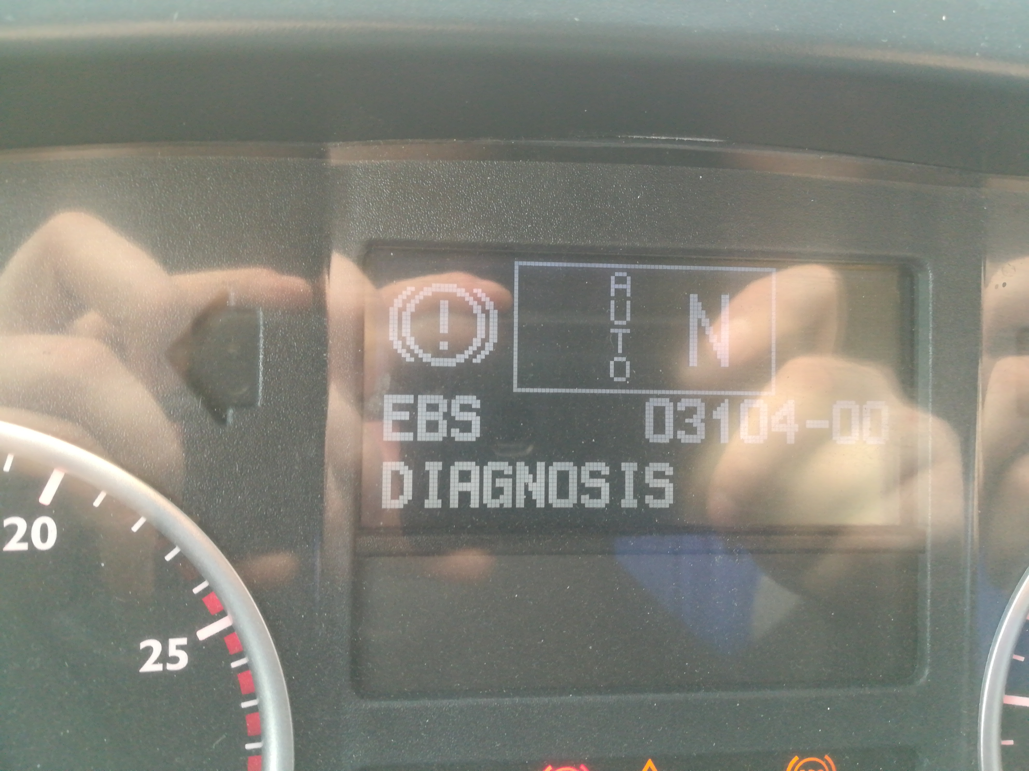

    Po wymianie tego ebesu nie widzi na desce klocków i abesow na przodzie a błędy na desce wyskoczyły takie MAN TGA 2003 - Niskie napięcie EBS po wymianie zaworu, ciągnie na prawo MAN TGA 2003 - Niskie napięcie EBS po wymianie zaworu, ciągnie na prawo MAN TGA 2003 - Niskie napięcie EBS po wymianie zaworu, ciągnie na prawo MAN TGA 2003 - Niskie napięcie EBS po wymianie zaworu, ciągnie na prawo

    EBS 03141; niekompatybilność oprogramowania między sterownikiem a modulatorem. FFR 03155-08;magistrala danych CAN, sygnał błędu EBC2 bajt 1 i 2 błędny sygnał. TCU 03198;magistrala CAN , prędkość obrotowa kół z EBS, błędny sygnał.Moim zdaniem musisz zaprogramować / skalibrować zamontowany modulator a część błędów na pewno zniknie.

    Zakładam, że zamontowałeś modulator stary jaki był na początku, a ten zakupiony z niezgodnym numerem poszedł w cholerę, a te fotki z usterkami pokazują usterki, które są przy zamontowanych dwóch starych modulatorach.
    A może się mylę?
    A to może na to wskazywać. Sam pisałeś, że numerki Ci się nie zgadzały.
    darfur5 rozszyfrował kody z fotek, ale to są tylko aktywne. Masz jeszcze dostęp do Autocoma? Można by sprawdzić i aktywne i pasywne, a dodatkowo napięcia zasilania modulatorów EBS. Jako, że nie mam tego auta w zasięgu rzucę trochę teorii. Sterownik EBS zasilany jest często trzema napięciami. 15 - po zapłonie, 30a - stałe zasilanie służące do zasilania modułów/modulatorów przednich i 30b do zasilania modułów/modulatorów tylnych, w tym przyczepy. Można i miernikiem tylko dobrze znać pinout lub to co oznaczają numerki na przewodach. Gdyby od tego kupionego modulatora wywaliło by bezpiecznik to właśnie stracił byś odczyty z przedniej osi. Brak zasilania byłby dla Ciebie najbardziej szczęśliwym rozwiązaniem . Cała reszta to może być już jazdą bez trzymanki.

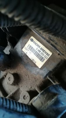

    Jeszcze nie podłączyłem starego co był tylko ten nowy jest założony i tam różnią się ostatnie liczby chyba ze trzy ostatnie jutro podłącze tan co zobaczę czy błędy pogasly i czy prawe koło zalapalo a który bezpiecznik jest od przedniej osi ebs?

    Założyłem stary ebs napsikalem we wtyczki kontaktu w spreyu i ustawiłem zużycie klocków tak samo jak jest na prawej stronie i wszystko jest ok tylko czasem jeszcze ten abs się zapala ale jak go gasze i zapalam spowrotem gaśnie i tak w kółko czujnik nowy abs ale założony jest od naczepy tak w sklepie doradzili owiele taniej jak za oryginał ale przed wymianą tego czujnika też tak się działo jeszcze spróbuję wymienić kabel od wtyczki do czujnika bo jest ze starego czujnika MAN TGA 2003 - Niskie napięcie EBS po wymianie zaworu, ciągnie na prawo MAN TGA 2003 - Niskie napięcie EBS po wymianie zaworu, ciągnie na prawo MAN TGA 2003 - Niskie napięcie EBS po wymianie zaworu, ciągnie na prawo MAN TGA 2003 - Niskie napięcie EBS po wymianie zaworu, ciągnie na prawo MAN TGA 2003 - Niskie napięcie EBS po wymianie zaworu, ciągnie na prawo

    Na początek zrób porządek z EBS 3104-00 . To lewy przód. Czy to nie po tej stronie stał zacisk jak ciągnęło w prawa? Sprawdź szczelinę pomiędzy czujnikiem, a kołem sygnałowym oraz czy koło nie jest krzywe lub skorodowane. Na jednej z fotek sam widzisz co się dzieje.

    Błąd EBS 03104 dotyczy zbyt dużej szczeliny między czujnikiem a kołem sygnałowym koła lewego na przedniej osi. Błędy TCU ( sterownik skrzyni biegów) są konsekwencją awarii EBS .
