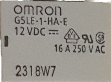

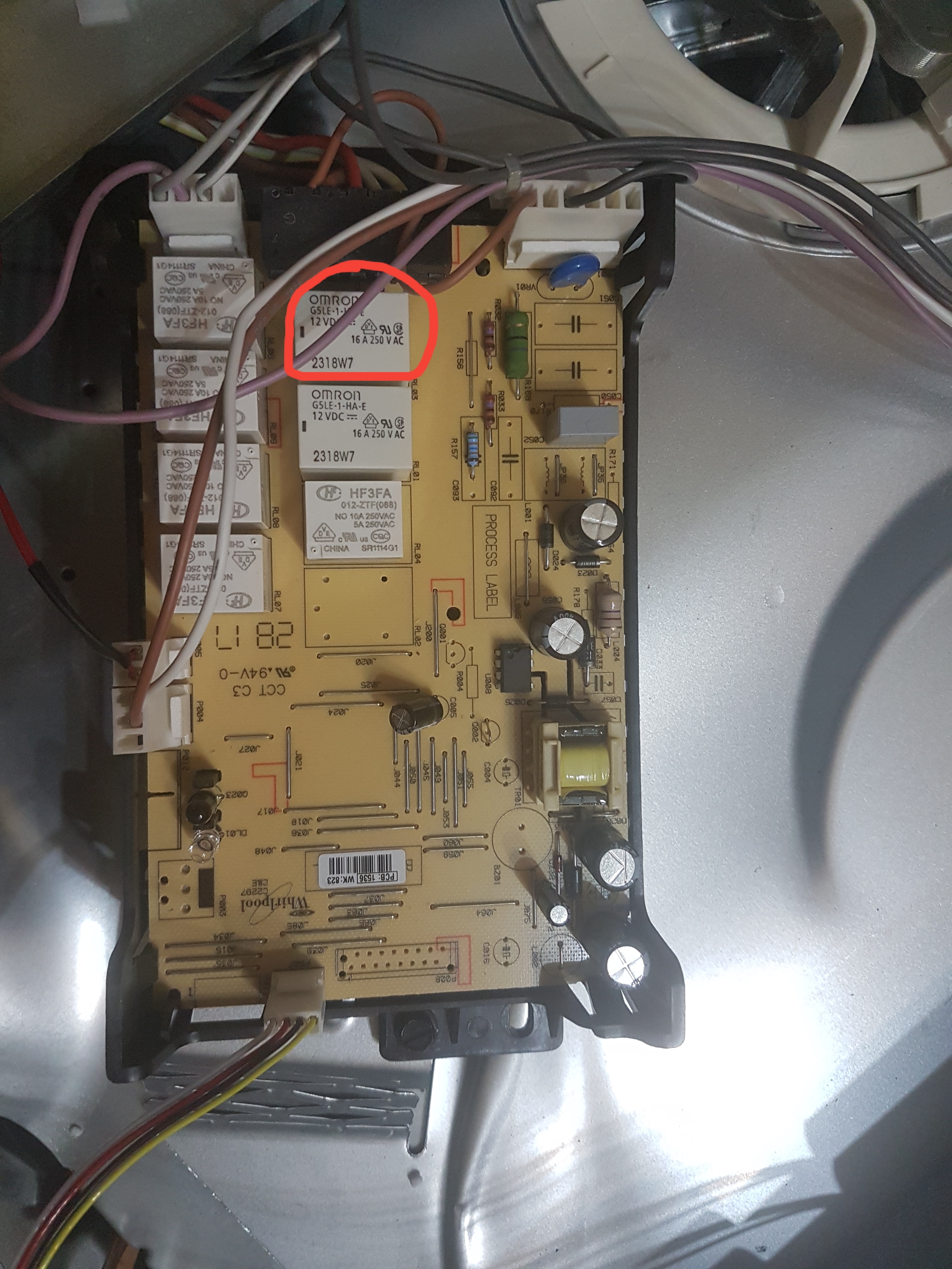

    Tak jak w temacie. Piekarnik Hotpoint pokazuje blad na wyswietlaczu po wlaczeniu jakiejkolwiek opcji pieczenia. Rozkrecilem go i obserwowalem jak reaguje czytnik kart. Po podlaczeniu do gniazdka moge ustawic zegar oraz wlaczam pieczenie. Nastepnie widze jak w jednym z przekaznikow cos blyska (niebieskie blysniecie) oraz slysze delikatne, pojedyncze cykniecie. Felerny przekaznik zaznaczylem na czerwono. Oprocz tego w piekarniku nie zapala sie swiatlo (nie sprawdzilem jeszcze zarowki) oraz przez caly czas kreci sie wentylator wyprowadzajacy cieplo na zewnątrz. Moje pytanie jest takie: czy winy jest przekaznik czy blad jest gdzies indziej, a przekaznik zabezpiecza reszte przed spaleniem?
    Modul:

    Iskrzenie na styku przekaźnika w momencie włączenia obciążenia jest normalnym zjawiskiem. Po załączeniu piekarnika należy pomierzyć napięcia na grzałkach, wtedy coś będzie wiadomo (może być nadpalony styk owego przekaźnika).

    Dzieki za odpowiedzi. Blad na wyswietlaczu wskazuje na koniecznosc wymiany karty ze zdjecia. Zastanawialem sie czy caly problem nie jest spowodowany jakims zepsutym przekaznikiem. Czy jest jakas mozliwosc sprawdzenia ktory jest uszkodzony? Dzieki.

    Najprostszym sposobem sprawdzenia przekaźnika jest pomiar napięcia na jego stykach w momencie załączenia. Możesz też wylutować podejrzany przekaźnik i podając napięcie na jego cewkę sprawdzić omomierzem rezystancję na stykach.
