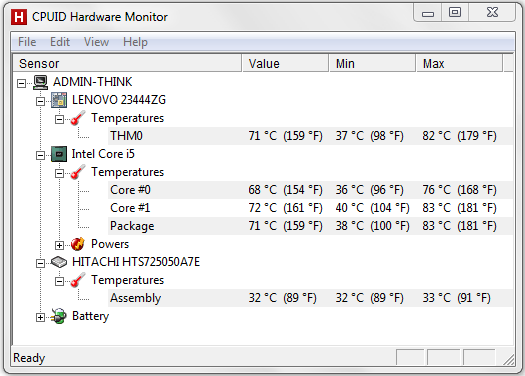

    Hej!
    Chciałbym przetestować swój procesor programem OCCT, jednak po chwili wyskakuje mi komunikat, że rdzeń osiągnął temperature powyżej maksymalnej 85 stopni. Z tego co widzę na stronie intela ten procesor I5-3320M wytrzymuje temperature 105 stopni. Więc czy powinienem w OCCT zmienić maxymalny próg na 105, albo troszkę niższy? Jak tego użyć, żeby mieć pewnośc, że mój procesor, grafika i zasilacz( podobno też można przetestować) działają jak należy.
    Spróbowałem zmienić na 95 stopni i także po zatrzymało mi, bo przekroczyło ten próg. Czy to oznacza, że powinienem wymienic pasty?

    Z tego co wiem Think Pad T430 ma bardzo dobre chłodzenie, na notebookcheck.pl są pokazane takie temperatury pod obciążeniem:
    Lenovo T430 jak sprawdzić procesor i grafikę pod obciążeniem OCCT?
    Jednak podczas spoczynku laptop ma bardzo podobne temperatury do prezentowanych na stronie.
    Więc generalnie wymiana pasty oraz wyczyszczenie powinno pomóc?
    Czy warto się skupiać na jakimś konkretnym modelu np Actic MX-2 czy po prostu kupić jakąś droższą?

    Gdzie moge sprawdzić jakie są maksymalne obroty dla wentylatora tego laptopa?
    Podczas pełnego ocbiążenia maksymalne jakie osiągnął to 4,076 RPM, ale pracował bardziej około 4,050 RPM

    Tak, ale to podczas pełnego obiążenia, kiedy dochodził to tych 85 stopni. Jednak nie pracował jakoś specjalnie głośno. Podczas normalnego użytkowania pracuje 2,462 RPM
    Sprawdzane własnie hwinfo64, bo inne programy nie pokazują w ogóle obrotów
