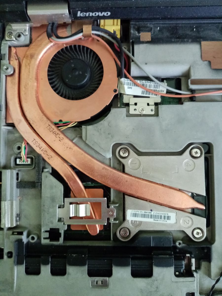

    Nagrzewający się procesor i karta graficzna po wyminie pasty termoprzewodzącej
    Myślę, że wszystko jest dobrze poskładane.

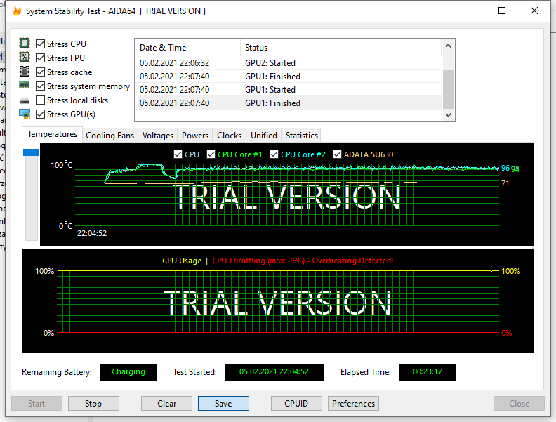

    safbot1st napisał:
    Zobacz jakie temperatury pod bootowalnym ubuntu. Stresuj GPU programem GPUtest.
    Jak nie sprzęt to system, zainstaluj pod windowsem sterowniki chipsetu od producenta, może jakiś problem z zarządzaniem energią.
    Z kolei jak laptop pracuje wydajnie i się nie wyłącza może po prostu działać na 100% wydajności kosztem nagrzewania się.
    Odpal tą AIDĘ64 jak prosiłem - zamieść wykres throttlingu.

    safbot1st
    Posty: 21951
    Pomógł: 2719
    Ocena: 1585
    Trzeba wcisnąć Start.

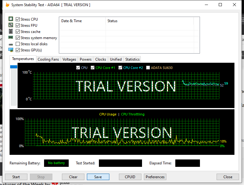

    #18 19236536
    14Kuba
    Posty: 37
    Pomógł: 3
    Ocena: 2
    Patrząc na specyfikację twojego laptopa to temperatury po odtłuszczeniu prawdopodobnie byłyby w granicach przyzwoitości.
    #19 19236549
    safbot1st
    Posty: 21951
    Pomógł: 2719
    Ocena: 1585
    Takie temperatury to jeszcze nie najgorsze.
    Już pisałem, że throttlingu nie ma, ale jeszcze sprawdź AIDĄ64, bo poprzedni test robiłeś.... niecałe 2 minuty.
    Tak z 20 minut zrób.
    Czerwony wykres to throttling.

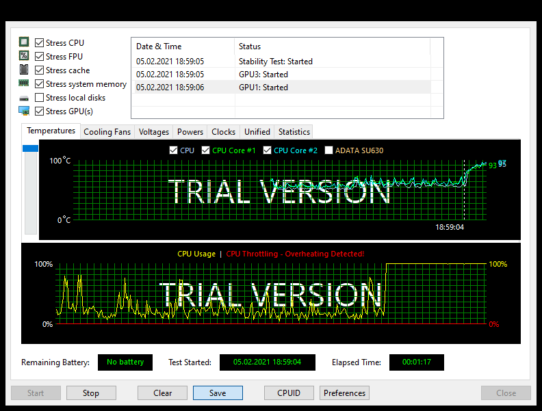

  • #20 19236687
    pjoter145
    Poziom 8  
    Posty: 42
    Ocena: 19
    teraz to wygląda tak Nagrzewający się procesor i karta graficzna po wyminie pasty termoprzewodzącej
  • #21 19236720
    safbot1st
    Posty: 21951
    Pomógł: 2719
    Ocena: 1585
    Niestety nic się nie zmieniło, ale coś dziwnego jest - throttling 26% a na wykresie pustka.
    Sprawdź, czy wgranie sterowników chipsetu ze strony producenta coś zmieni, ewentualnie czy są jakieś sterowniki od kontroli zarządzania energią.
    Ja bym potestował ten laptop na bootowalnym linuxie dla pewności, że coś programowo nie daje za wysokich napięć na cpu.
  • #22 19236752
