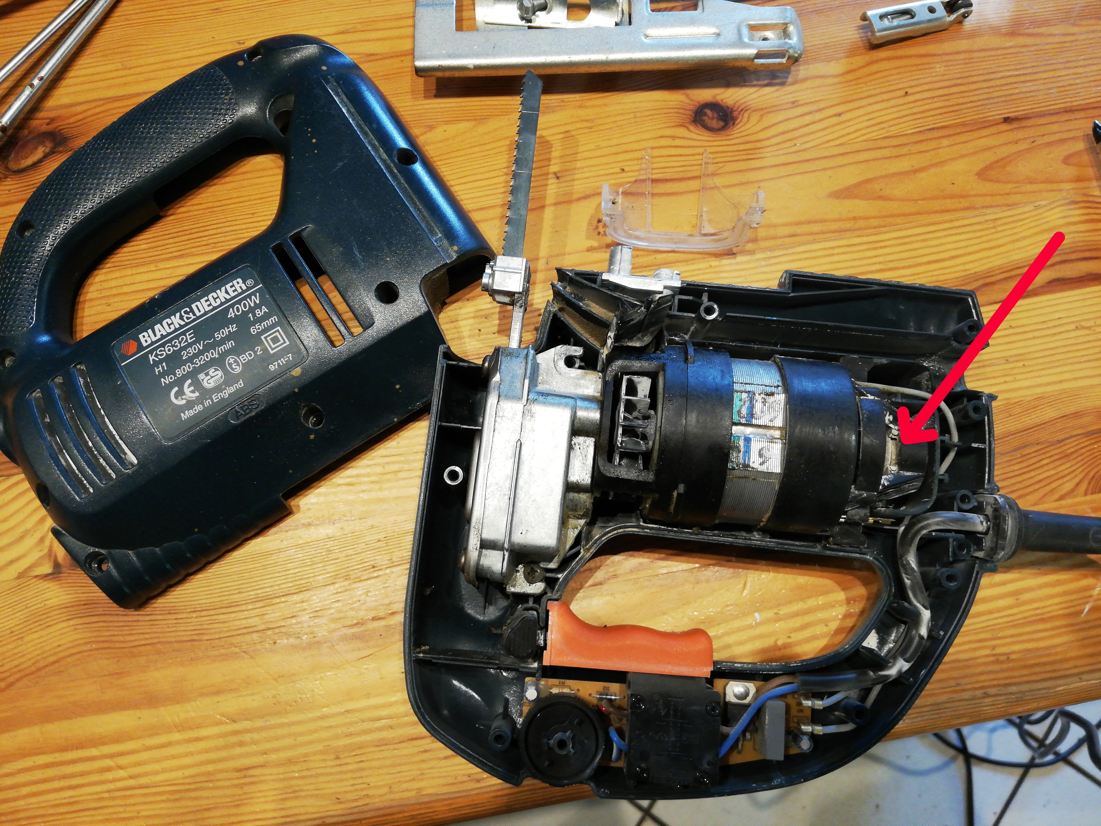

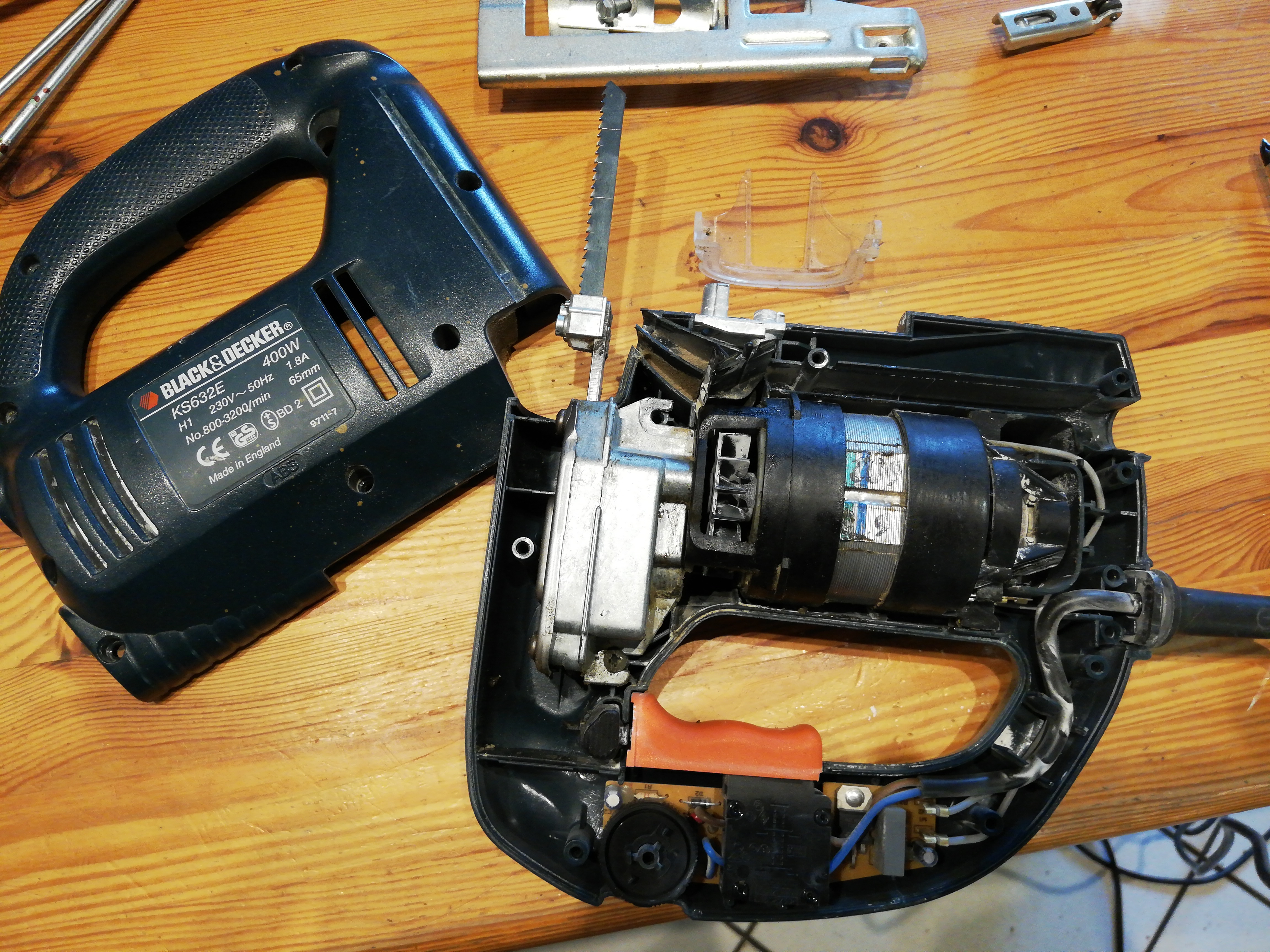

    Ostatnio pożyczyłam wyrzynarkę i wróciła piszcząc czasami po włączeniu. Nie wiem, czy to bardziej fizyczne tarcie czy może coś poważniejszego. 😉 Bardzo mi pomaga w domu i nie chciałabym się z nią rozstawać... Na razie rozkręcilam i oczyscilam, nie wiem, czy można takie urządzenie oliwić? WD40? Może Panowie mają jakieś sugestie? Co to są szczotki? 😁 I jak poznać, że umierają? Dlaczego wyrzynarka B&DKS632E wydaje dźwięk piszczenia?

    Szczotki to są w miejscu jak wskazuje strzałka, to takie prostokątne "węgielki" które doprowadzają prąd do komutatora (to miedziane, okrągłe przy wirniku). "Umierają" jak są krótkie, wytarte.

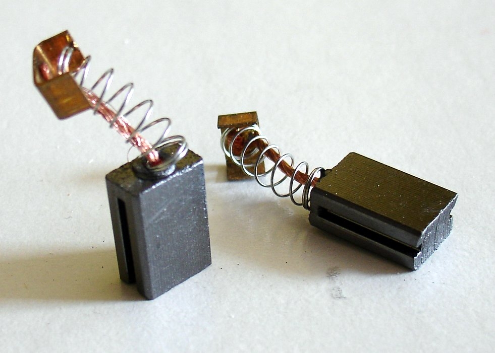

    Coś podobne do tego:
    Mogą być "z kabelkami", lub bez kabelków, zależy jaki jest system ich mocowania.

    Dzięki serdeczne! Póki co babskie czyszczenie wystarczyło, a i tak, jak wrócę do domu, to rozkręcę, żeby znaleźć i ocenić stan szczotek. 😉 Dzięki! Duże wsparcie!
