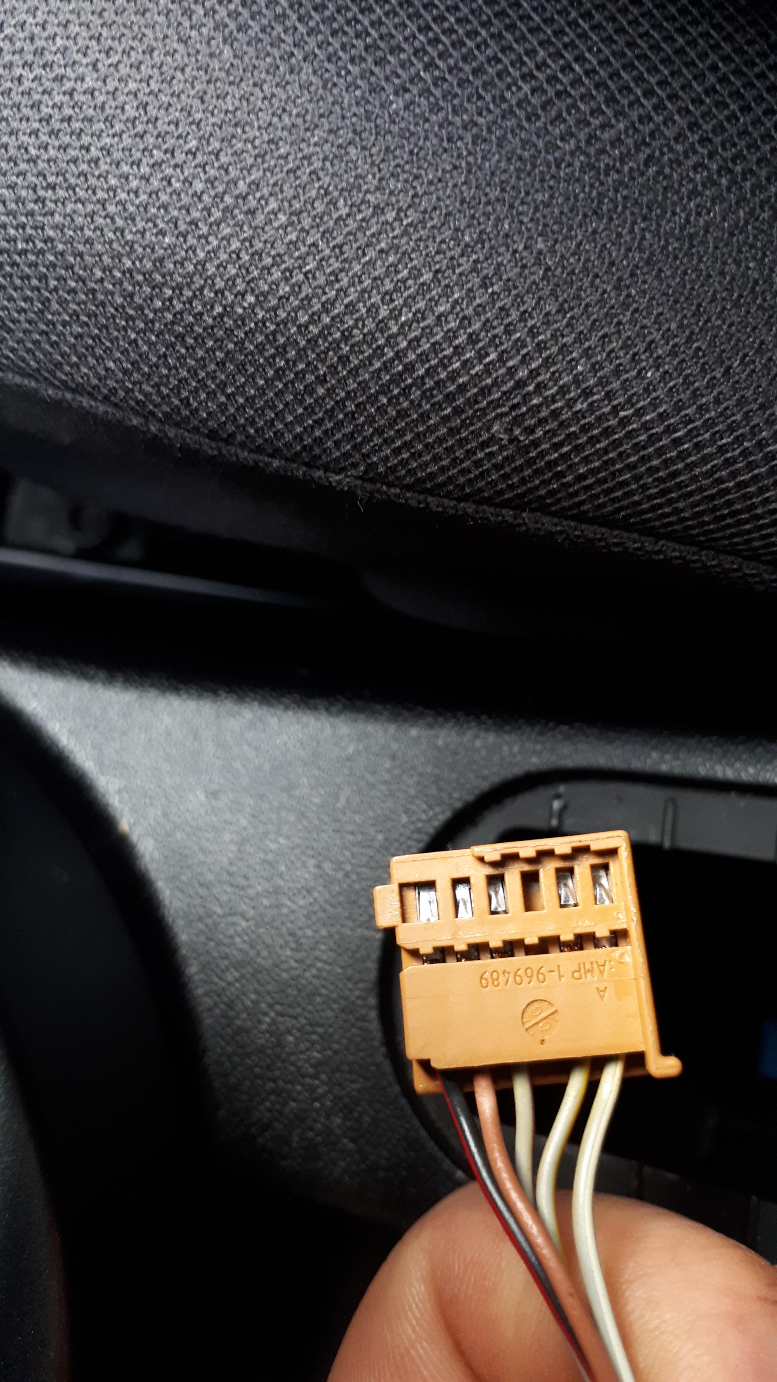

    Mam problem w swoim aucie. Chodzi o to,że nie mam prądu w konsolce,która znajduje się przy hamulcu ręcznym. Głównie chodzi o lusterka których nie mogę ustawić ani złożyć z tego panelu. Joystick sprawny,lusterka tak samo,bezpieczniki sprawdzone po kolei - sprawne. Czy za lusterka odpowiada jakiś przekaźnik?w schemacie bezpieczników, który dostałem w swoim innym temacie nie widzę nic co odpowiada za lusterka. Ktoś mógłby coś pomóc,jak za to się zabrać?przy diagnozie innej usterki komputer nie znalazł żadnego problemu z lusterkami. Lusterka są sprawne,z kluczyka się składają. Czy może być to coś innego zanim zacznę pruć auto żeby sprawdzić wiązke?

    Trochę pogrzebałem i udało mi się ustalić że w kostce przed samym lusterkiem prąd jest,nie ma go cały czas w konsoli do sterowania. Ktoś ma pomysł jak się dalej za to wziąć?byłem już u elektryka ale nikt nie chce się bawić w to,więcej roboty niż to warte mówią. Jak ktoś ma jakiś pomysł to proszę o pomoc,wiem że jestem w stanie to zrobić tylko potrzebuje żeby ktoś mi powiedział po kolei co i jak 😊

    Ale co dokładnie miałem sprawdzić?wyjąłem przewody na wierzch,żaden nie jest przerwany. A napisałem że prąd do lusterka dochodzi bo wydaje mi się że jeśli jest w tym miejscu to przelotka jest ok. No chyba że się mylę. Mała kostka od gałki sterującej lusterkami,duża idzie do drzwi.

    Rozpruj tą izolację i sprawdź przewody w zakresie poruszania się wiązki w przelotce , tam najczęściej się uszkadzają .
