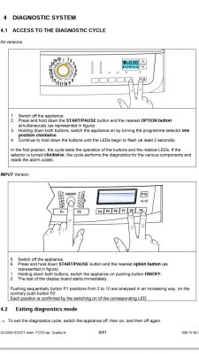

    Witam, w czym może być problem? Na każdym programie sama wskakuje na program spuszczania wody i sama startuje. Jeśli wezmę na ten program czas wyświetla 2 min i jak się skończy to dopiero można otworzyć. Power+Zegar pokrętło w prawo i wyświetla bęben wirujący 1880 a po prawej E23.

    Proszę oto procedura sprawdzenia. Oraz procedura diagnostyki.
    Electrolux EWT 10730W automatycznie przechodzi na odpompowanie - błąd E23 Electrolux EWT 10730W automatycznie przechodzi na odpompowanie - błąd E23

    Witam, może odgrzeje trochę kotleta ale mam pytanie czy posiada ktoś może lepszej jakości screen z serwisowki z opisem błędu e23? Byłbym wdzięczny, pozdrawiam
