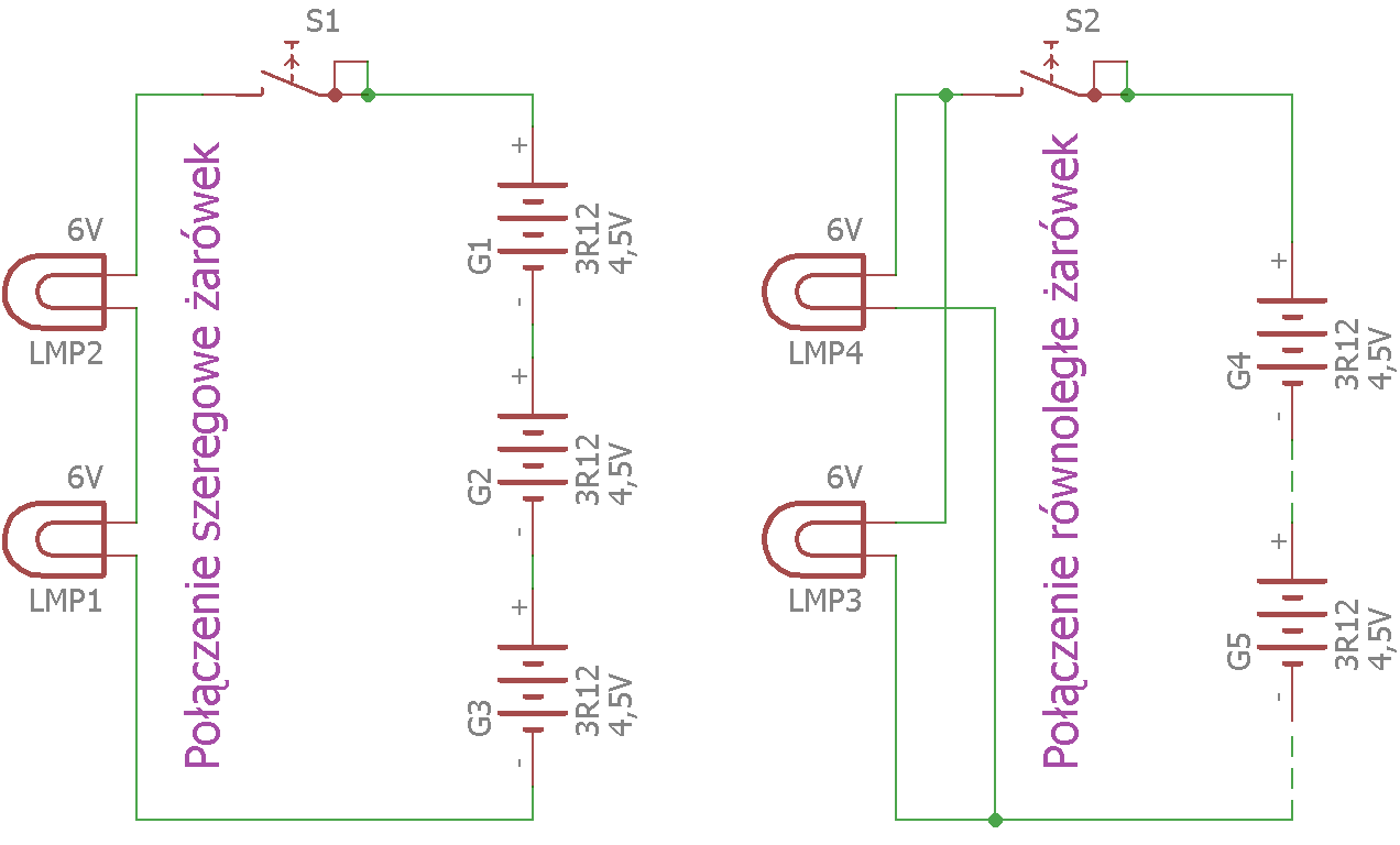

    Odwiedziłem dzisiaj wszystkie sklepy rowerowe, hurtownie z elektryką, mrówki, brico marche szukając mały żaróweczek 2V, które kiedyś były stosowane do latarek. U pań w obsłudze dowiedziałem się, że takie żarówki wyszły z użycia. Znalazłem jedynie 6V. Potrzebuje tego na technikę, aby zrobić obwód szeregowy i równoległy. Jaką baterie musiałbym mieć, aby te 6V świeciły ?

    Wystarczy bateria płaska (3R12), by ta żarówka spokojnie zaświeciła.
    Do w/w baterii płaskich (i latarek) stosowano onegdaj żarówki 3,5 V, 0,2 A.

    A kilka tych żarówek 6V połączonych szeregowo lub równolegle też zaświeci przy baterii 3R12 ?

    Wątpię. Raczej zażarzy :D
    Potrzeba zwiększyć napięcie (dla połączenia szeregowego) łącząc odpowiednio baterie.
    Dla połączeń równoległych żarówek baterie już inaczej łączymy ze sobą. :D

    A jakie baterie bo ja totalna noga jestem w takich sprawach :D Bo potrzebuje na piątek, więc już nie dam rady zamówić tych 2V i muszę sobie poradzić inaczej z tymi 6V

    3R12 3szt, żarówki 6V
    Baterie G5, dodać jak żarówki w połączeniu równoległym będą za słabo świecić.
