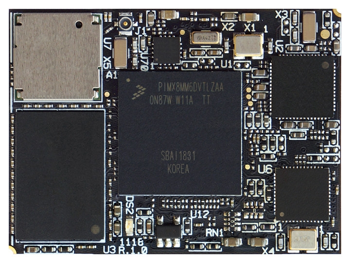

UCM-iMX8M-Mini to nowy moduł SoM izraelskiej firmy CompuLab.
UCM-iMX8M-Mini to kolejny po PicoCore MX8MM i Nitrogen8M_Mini produkt oparty o najnowszą rodzinę procesorów NXP - i.MX 8M Mini.
UCM-iMX8M-Mini występuje w trzech wariantach z układami i.MX8M Mini zawierających odpowiednio cztero- lub dwu- lub jednordzeniowy procesor ARM typu Cortex-A35 o taktowaniu 1.8GHz, jednordzeniowy koprocesor ARM typu Cortex-M4F oraz procesor graficzny GC NanoUltra i procesor graficzny 2D GC320.
Kompatybilność UCM-iMX8M-Mini obejmuje system Android i dystrybucje systemu Linux oparte o jądro w wersji 4.14 lub nowszej. UCM-iMX8M-Mini może mieć wlutowane do 4GB pamięci RAM typu LPDDR4 i do 64GB pamięci flash typu eMMC.
UCM-iMX8M-Mini posiada wyprowadzenia interfejsów: PCIe x1, MIPI-DSI, MIPI-CSI, Gigabit Ethernet, SDIO, USB (2 porty USB 2.0), SPI (3 szyny), UART (4 porty RS-232), PWM (4 wyjścia), I2C (3 szyny) i GPIO (85 wejść/wyjść).
UCM-iMX8M-Mini umożliwia łączność bezprzewodową w standardach: Wi-Fi 5 i Bluetooth 4.2.
Wymiary wynoszą: 38 x 28 x 4 mm. Waga - 7 gramów. Napięcie zasilania - od 3.5 do 4.4 V. Typowy pobór mocy nie został podany. Chłodzenie odbywa się w sposób pasywny. Zakres temperatur użytkowania wynosi od -40 do 85 °C. Zakres wilgotności względnej, odporność na drgania i wstrząsy nie zostały określone.

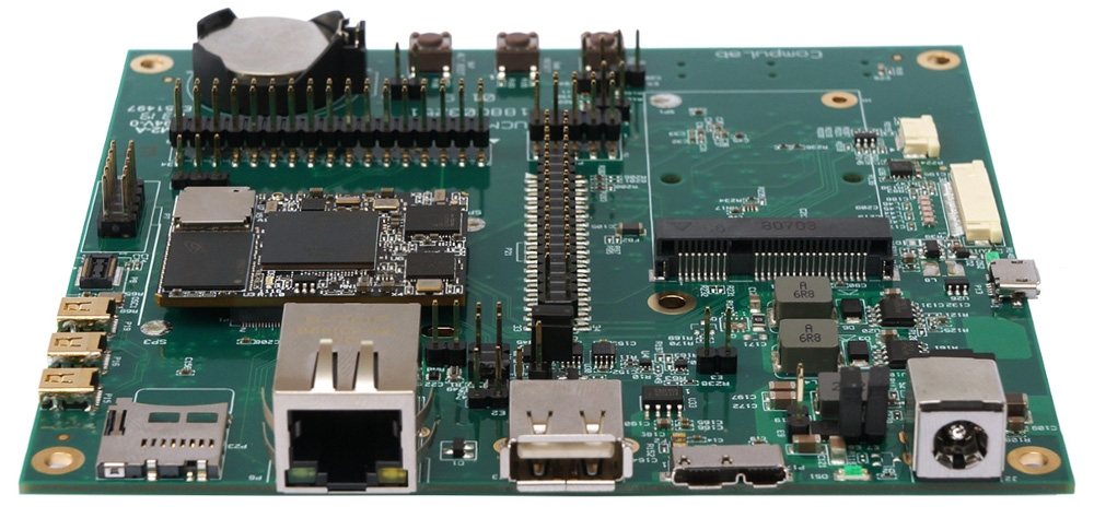

UCM-iMX8M-Mini jest zgodny z płytą bazową SB-UCMIMX8. Płyta posiada: port Gigabit Ethernet (RJ45), 2 porty USB 2.0 (1 port USB typu A, 1 port micro-USB w trybie OTG). Oprócz tego na płycie znajdują się: złącze mini-PCIe, złącze karty pamięci typu micro SD, złącze karty SIM oraz wyprowadzenia interfejsów: MIPI-DSI, MIPI-CSI, audio, SP/DIF, SPI (1 szyna), I2C (2 szyny) i GPIO (34 wejścia/wyjścia). Wymiary wynoszą: 118 x 118 x 22 mm. Waga, napięcie zasilania, typowy pobór mocy nie zostały podane. Chłodzenie odbywa się w sposób pasywny. Zakres temperatur użytkowania wynosi, zakres wilgotności względnej, odporność na drgania i wstrząsy nie zostały określone.
Więcej informacji na temat UCM-iMX8M-Mini znaleźć można na stronie producenta.
Cena UCM-iMX8M-Mini wynosi 54 dolary amerykańskie (ok. 206 zł). UCM-iMX8M-Mini kupić można za pośrednictwem strony producenta.
