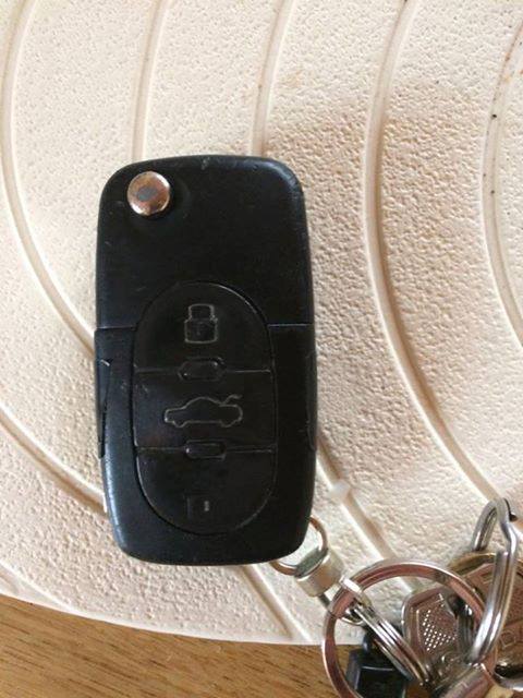

    Witam Ratunku.
    Pezeszukałam tematy, ale nie znalazłam odpowiedzi, więc pozwolę sobie zapytać, a mianowićie : rozleciał mi się pilot, wypadły baterie, złożenie chwilę trwało. Po złożeniu ani pilot, ani kluczyk nie działały. znalazłam sposoby kodowania na forum i przyuczyłam pilota - działa. Natomiast kluczyk nie działa, nie można odpalić samochodu, zdaje się, że odcina dopływ paliwa. Na desce świeci się ikona samochodu na pomarańczowo (mruga lub świeci się ciągle) Żadne sposoby opisane na forum nie zadziałały, dodam że posiadam tylko 1 kluczyk.

    Pewnie wypadła też pastylka od Immo. Musisz sprawdzić czy masz w kluczyku.

    Jeśli masz na myśli to coś ;) , to zdaje się że jest na miejscu .

    Rzeczywiście, jest na miejscu :)
    Możliwe, że pastylka się uszkodziła.
    Sprawdzałeś pod komputerem błędy? Przewody od pętli są całe?

    Dla mnie wygląda, że nie widzi kluczyka, czyli są następujące opcje:
    1. Uszkodzona pastylka
    2. Zaśniedziałe złącze pętli na stacyjce
    3. Przepalony bezpiecznik

    Jupi :D Auto odpala, pomogło odłączenie klemy na chwilę.
