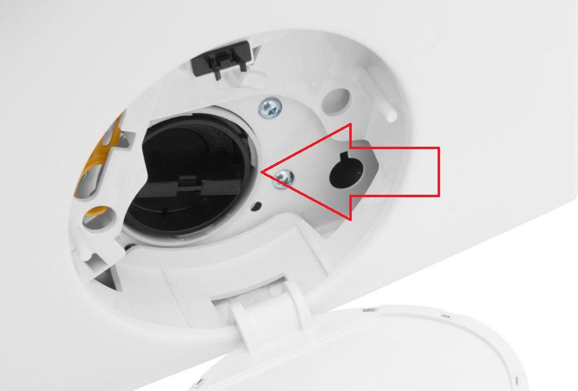

    Witam ,
    Mam problem z pralką. Pralka została zakupiona w sierpniu 2018 ale używana jest od Stycznia tego roku czyli nówka sztuka .
    Od pewnego czasu zauważyłam ,że leje się z pralki,ale wczoraj to już cała łazienka została zalana. Co może być przyczyną ? Pralka nowa , wąż ok ( suchy więc z niego się nie leje) nie znam się kompletnie na pralkach ktoś mógłby mi podpowiedzieć na co zwrócić uwagę podczas prania (gdzie patrzeć ) zwykle robię tak ,że pralka jest włączona i wychodzę z łazienki i przychodzę jak już jest po praniu więc ciężko mi zlokalizować źródło cieknącej wody.. Ale może ktoś miał podobny problem i mnie nakieruje.

    Masz kilka możliwości, albo samej sprawdzić przynajmniej skąd jest przeciek,albo zgłosić reklamację. Myślę,że na początek należy zacząć od tej pierwszej możliwości. Może to być błahostka, np. w wielu pralkach, przy pompce brudnej wody, jest wężyk z małym korkiem, po to, by wypuścić resztkę wody, pozostającą w pompce, choćby z powodu zostawienia ją w zimnym pomieszczeniu(żeby nie zamarzła).Upewnij się, czy ten korek nie wysunął się.

    carroline90 skoro wężyk doprowadzający wodę jest suchy sprawdź czy pokrętło filtra wody jest dokręcone
