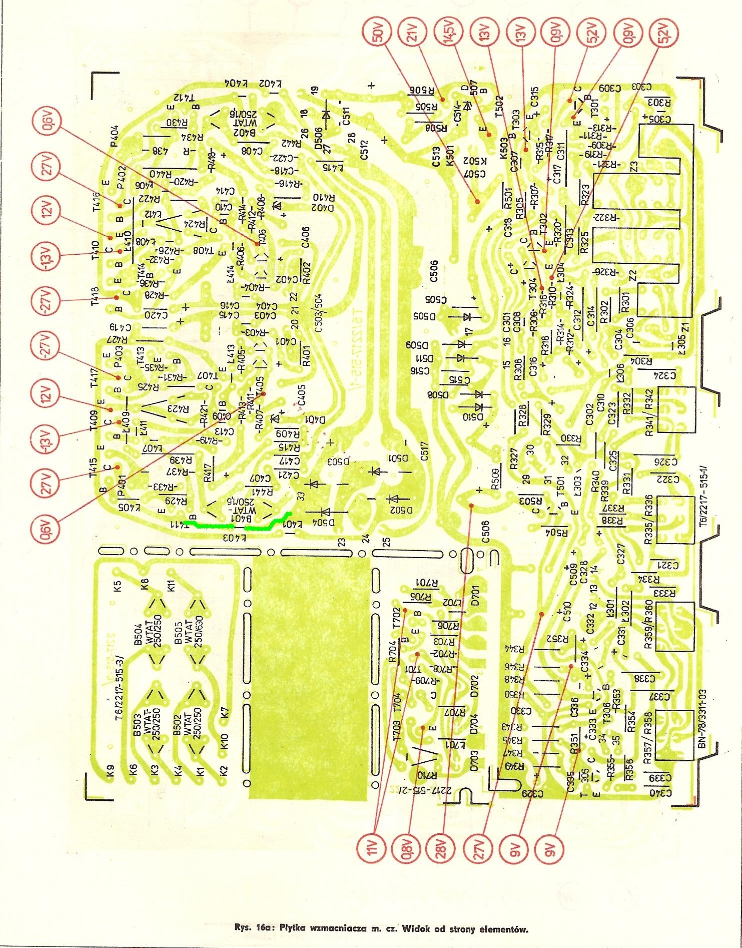

    Mam trzy problemy z Toscą 303.
    1.Polega on na tym, że w lewym kanale jest nie normalny, czysty dźwięk tylko taki zniekształcony. Wymienione zostały 2x kondensatory po 4700uF na Nichicon gold. Wcześniej takiego czegoś nie było nawet po wymienię jeszcze z tydzień grał. Na kablu z magnetofonu jak i z radia tak samo gra. Czego to może być wina czy końcówek mocy czy kondensatorów? Dla testu wymieniłem kondensator 220uF myśląc że to ten nic nie pomogło.
    2.Nie działa ARC ani dobrze wyciszanie według mnie jest uszkodzony układ UL1621 i czy są jakieś zamienniki do niego bo nigdzie nie mogę znaleźć.
    3.Jakie najlepiej wymienić kondensatory i jak ustawić prąd spoczynkowy (nie wiem czy mi to potrzebne jestem amatorem)

    W samej końcówce masz 8 tranzystorów. Ustaw miernik na napięcie stałe np na 200V i pomierz napięcia na tranzystorach. Wpisz je na schemat (ogólnie dostępny) i pokaż nam. Ewentualnie napisz w takim formacie:
    T415
    C 28V
    B 0,6V
    E 0V
    T..... itd
    Pamiętaj będziesz miał też napięcia ujemne np
    T417
    C - 28V
    B.....
  • #13 17802410

    gdzie mam dać sondę dodatnią i ujemną. Dodatnią do nóżki tranzystora??
  • #14 17802423
    Adam-T
    Poziom 41  
    Posty: 5113
    Pomógł: 834
    Ocena: 1096
    Ujemna do masy np pkt nr 21. Dodatnia do poszczególnych elektrod tranzystorów.

    Może już pana denerwuje ale może być do obudowy radiatora bo nwm gdzie jest punkt nr 21
    Miernik ustawiony miałem na 200 V prąda stałego, minus był przy obudowie.
    T415
    B 00,2
    C 00,02 LUB 00,3
    E NIC
    T409
    B -00,2
    C 01,0
    E -00,8
    T417
    B -00,2
    C -31,9
    E NIC
    T418
    B -00,5
    C -32,0
    E NIC
    T410
    B -00,4
    C 01,0
    E -01,1
    T416
    B 00,4
    C 31,8
    E NIC
    T411
    B 01,4
    C 00,2
    E 00,2
    T413
    B -00,8
    C -31,9
    E -00,2
    T407
    B -31,0
    C -00,8
    E-31,6
    T414
    B -01,1
    C 32,0
    E 1,8
    T408
    B -30,9
    C -01,1
    E -31,5
    T412
    B 01,0
    C 31,8
    E 00,4

    Co dokłanie znaczy NIC? Wyświetlacz Ci tak wyświetla?

    Dobra to jeszcze raz mam wpijać sondę ujemną do punktu 21, a dodatnią przykładać do bazy, kolektora i emitera tranzystora T409, T415, T417, T418, T410, T416, T411, T413, T407, T414, T408 i T412. Jeśli jakiś jest nie potrzebny lub jakiś pominolem to proszę o napisanie którego.

    W kanale w którym są nieparzyste numery elementów brak dodatniego zasilania.

    W tej chwili nie są potrzebne pomiary ponieważ dotychczas wykonane pokazały brak dodatniego zasilania jednego z kanałów i należy ustalić gdzie ginie to napięcie i to naprawić.
    Ponieważ oba kanały są zasilane ze wspólnego zasilacza a ten z parzystymi elementami ma zarówno ujemne jak i dodatnie zasilanie a ten z nieparzystymi tylko ujemne więc jest logiczne że brak dodatniego zasilania może być spowodowany przerwą w ścieżce doprowadzającej to zasilanie.
    Sposobów wykrycia gdzie to napięcie ginie jest dwa, jeden za pomocą oczu i ewentualnie lupy a drugi miernikiem.
    Konkretnie sprawdź te dwa fragmenty ścieżek wysypane zielonym piaskiem i mostek z drutu znajdujący się pomiędzy nimi. Tam gdzieś będzie przerwa, prawdopodobnie w pobliżu któregoś punktu lutowniczego

    DZIAŁA !!!!!!!!!!!!! Dziękuje wszystkim za pomoc była zerwana ścieżka, dzięki temu nauczyłem się wykrywać mniej więcej problem.
