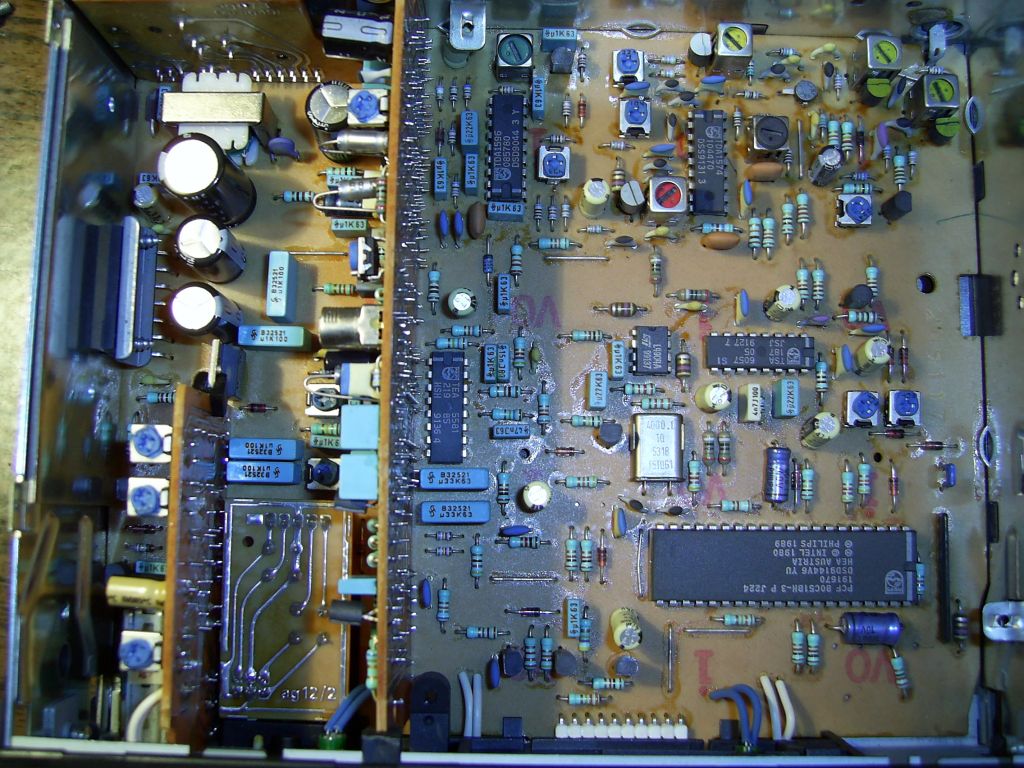

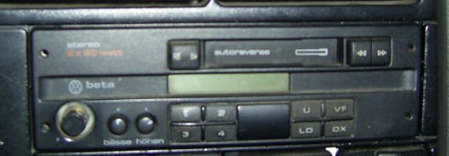

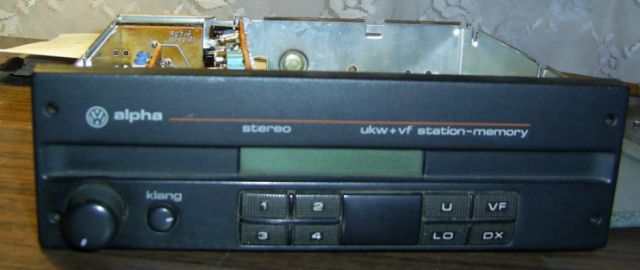

    czytałem dużo postów na ten temat
    nawet znalazłem gotowca ze zdjeciem gdzie przylutowac aby dorobic AUX w gammie III Mam takie radyjka jak na ponizszych zdjeciach alpha-samo radio i beta -kaseciak Czytałem duzo np. kaseciak sygnał pobrac za przedwzmacniaczem Co o tym sądzicie ?? macie jakiś lepszy pomys
    ?? ą jesli chodzi o alphe samo radio to czytałem ze za stereodekoder sie wpina ktory to układzik ze zdjecia ????

    Weż do ręki katalog układów i porównaj go z występującymi w radiu, to najprostsza metoda identyfikacji scalaków. W necie też znajdziesz bez problemu aplikacje do nich. BetęCC chyba widziałem gdzieś schemat ale głowy nie dam, może mam papierowy. Wrzuć nazwę scalaka w Google albo do Elnoty za za kilka sekund będziesz wiedział co on robi i znajdziesz aplikację. Do przełączania najprościej jest użyć jakiejś popularnej kostki CMOS, np CD4066, CD4051... która ma trywialną aplikację.

    czy moge podłaczyc sie sygnałem wejsciowym za 10 nóżkę scalaka tda1574 jaki poziom sygnału tam wystepuje ?

    Nie, to sygnał pośredniej częstotliwości co wyrażnie jest zaznaczone literami IF.

    Najprościej rzecz ujmując wejście AUX uzyskuje się wpinając się w tor sygnału przed regulatorami barwy i wzmocnienia a wyjscie liniowe za nimi. Jesli sygnał jest za duży to nie jest problemem zastosowanie dzielnika ale jeśli za mały to trzeba go wzmocnić, najprościej budując jedno lub dwustopniowy wzmacniacz a dokładniej przedwzmacniacz. Moze on być na tranzystorach lub jakimś układzie, np. wzmacniaczu operacyjnym który został własnie do takich celów stworzony. Dobrze jest odseparować składowe stałe sygnału ale to trywiał a najtrudniej jest dopasować impedancje wejścia i wyjścia. To trochę tak jak łaczyć dwie rury wodne różnej średnicy przy pomocy taśmy izolacyjnej, sporo wody bokiem ucieknie jesli nie użyjesz trójnika pasującego do tego.

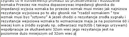

    z tym niedopasowaniem wejscia wyjscia to cos ci sie Sławek pomyliło przeciez my mowimy o wzmakach akustycznych a nie na pasmo MHz gdzie tu masz dopasowanie impedancje głosnika do impedancji wyjscia wzmaka ??? Czy impedancja zrodła sygnału ( np. mp3 na usb impedancja pojedyncze omy albo jeszcze mniej a impedancja wejscia wzmaka 60kom i wiecej )do impedancji wejscia wzmaka ??
    Dołaczam reszte ojej wypowiedzi mnialem napisane i zawisl komp

    Nie prosciej to było przepisać niż zajmować 100kB na i tak już zapchanym serwerze Elektrody. A co do dopasowania to jest to ważne. Spróbuj podłączyć 16 Ohmowy głośnik do wyjścia radia samochodowego albo o mniejszej impedancji to nie dość ze uszkodzisz wzmacniacz to jakie to będzie miało skutki w dźwięku. Możesz mi wierzyć, ma to wpływ i to znaczny. Przykładem mogą być choćby coraz grubsze kable głosnikowe używane do głośników mimo że da mocy rzędy stu watów wydawać by się mogło że przekrój poniżej milimetra kw spokojnie wystarczyłby. Albo kable, tzw interkonekty za kilkaset złotych za metr. Szkoda ze nie bawiłeś się nigdy wobulatorem częstotliwości akustycznych i nie kompensowałeś zwykłego taniego kabla ekranowanego żeby zobaczyć jaki to ma wpływ na dźwięk. A po tekscie widzę ze nie rozumiesz różnicy pomiedzy impedancją a rezystancją.

    Obrazek odchódziłem wiec mam nadzieje ze ten post sie jeszcze zmiesci na serwerze Jeżeli chodzi o roznice miedzy impedancja a rezystancja to deczko pochopnie oceniasz dam przykład jezeli masz idealny opornik( brak pojemnosci i indukcyjnosci ) to czy impedancja = rezystancji Tak?? Jezeli potraktujemy wyjscie wzmaka jako idealny rezystor sterowany napieciem ( bo przeciez wszystkie rozwazania przeprowadza sie przyjmujac uproszczenia ) to przeciez nie ma znaczenia jak to nazwe :D:D:D A odnosnie impedancji głosnika to sie z toba zgodze ze impedancj a głosnika ma znaczenie a to ze wzgledu na to ze zbyt mała spowoduje zwiekszenie prądów wyjściowych i spalenie wzmaka juz tak wykonczyłem tda1562 podłączyłem 2om zamiast 4 ::cry: a kable są grupe po to zeby jak najwieksza cześć energii wydzielila sie na głosniku dajmuy przykład są kostki wspołpracujace z 2om i teraz podlączamy cienki kabelek i niech jego rezystancja wyniesie 0,5om to odrazu widac straty mocy jezeli na głosniku wydzieli sie 20W to na przewodzie 5W :!: a oo drugie stosujemy grube kabelki bo wzmak wymuszac ryuch głosnika wedle swojego taktu tzw. sztywnosć wzmaka i to są prawdziwe przyczyny stosowania grubych kabelkow SławekK

    Może z kablami głośnikowymi to nie był najlepszy przykład ale widzę że nadal myślisz kategoriami prądu stałego i za bardzo to upraszczasz. Pamiętaj że impedancja podawana jest dla danej częstotliwości i zmienia się ona zależnie od częstotliwości a ta jest w dźwięku różna. A także że słychać bardzo wyraźnie na ucho już różnicę w jakości tandetnych przewodów połączeniowych na sygnale o poziomie linii (700mV). Ale cóż to dla młodych słuchaczy MP3 którzy nawet nie wiedzą jak to powinno brzmieć. Już jakość samych nagrań w MP3 pozostawia wiele do życzenia a my tu mówimy o jakości.
