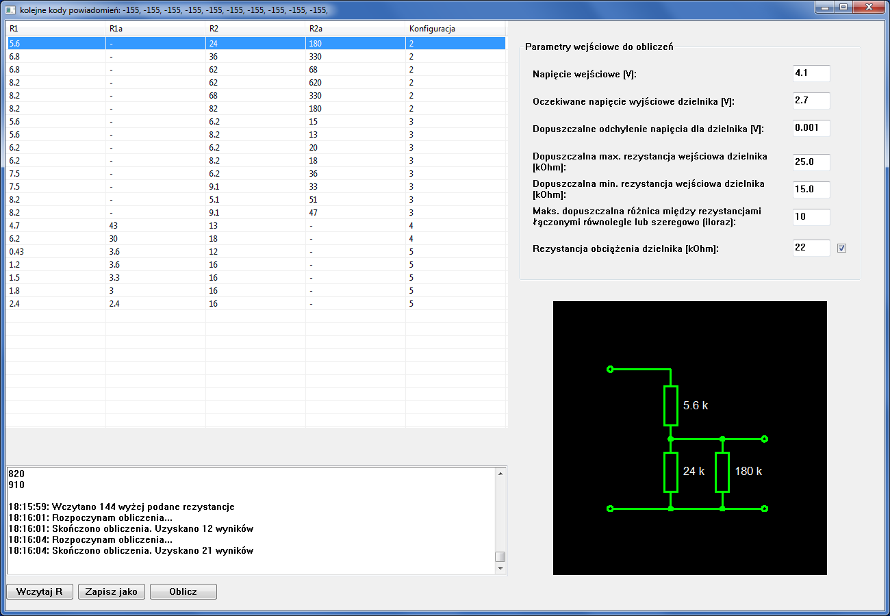

    Chciałem się podzielić stworzonym przeze mnie programikiem do obliczania rezystancyjnych dzielników napięcia.
    Mam nadzieję, że komuś się przyda. Mi się przydał :)
    Przy projektowaniu układów elektronicznych dość często pojawia się potrzeba dobrania rezystorów dzielnika napięcia.
    Programik umożliwia wczytanie z pliku txt listy posiadanych rezystorów, a następnie obliczenie możliwych kombinacji rezystorów dzielników spełniających zadane wcześniej parametry dzielnika.
    Program jest prosty w obsłudze.
    Poniżej widok okna programu.
    Darmowy program do dobierania rezystorów dzielnika napięcia
    Oprócz pliku exe załączam również listę rezystorów do wczytania, tak dla przykładu.
    Program testowany był pod Windows 7.
    Jakby ktoś chciał mogę również udostępnić pliki źródłowe (C++).

    VirusTotal - 1: malicious_confidence_60% (D),
    Windows 10: nie zaleca uruchamiać tej aplikacji.
    MBAM: zablokował uruchamianie aplikacji.

    Oczywiście, że obliczenie dzielnika to sprawa banalna i można to policzyć szybko w pamięci, szczególnie gdy nie wymagamy dużej dokładności.
    Jednak nie o to tutaj chodzi...
    Zazwyczaj (przy małej dopuszczalnej tolerancji napięcia wyjściowego) wyliczona potrzebna wartość rezystancji jest taka, że nie odpowiada wartościom z szeregu a tym bardziej temu co akurat mamy pod ręką. I co wtedy robimy? Kolejną iterację...
    Bierzemy na start inny rezystor i liczymy kolejny przypadek.
    Programik sprawdza wszystkie możliwe kombinacje z dostępnych elementów. Wbrew pozorom tych kombinacji jest niemało.
    To tak jakby mówić po co w pdf wyszukiwanie tekstu przecież można przekartkować i znaleźć to co trzeba przecież wszystko widać.

    Nie chodzi o to żeby zastępować komputer bo to bez sensu, przynajmniej tam gdzie komputer ma przewagę, w dokładności oraz szybkim wykonywaniu skomplikowanych obliczeń.
    Jednak umiejętność szybkiego liczenia prostych rzeczy w pamięci (zazwyczaj z niewielką dokładnością) powoduje że elektronik działa sprawniej, dzięki tej umiejętności szybko szacuję prądy/napięcia/moce strat podczas naprawiania lub uruchamiania urządzeń, lepiej rozumiem działanie układów, bo po prostu liczę znacznie częściej, niż w dawnych czasach kiedy musiałem wyciągnąć kalkulator albo podejść do komputera i uruchomić program. Albo kiedy rozmawiam z kimś mogę podać/sprawdzić wartość bez przerywania rozmowy.Koledzy po fachu też się przekonali że odpowiedź na pytanie jaki rezystor do LEDa nie brzmi "poczekaj, wezmę kalkulator".
    Z mojego punktu widzenia kalkulator do dzielników jest przydatną rzeczą, bo odwala za człowieka żmudne dopasowywanie rezystorów z szeregu do uzyskania najbliższego stopnia podziału, te których używałem miały możliwość wyboru szeregu bez grzebania w pliku, dołączania trzeciego/czwartego rezystora szeregowo bądź równolegle, podawały błąd każdej wybranej pary, oraz sortowały wyniki w kolejności od najmniejszego błędu, czy twój program to ma?
    Nie ma możliwości wyboru szeregu bez grzebania w pliku, w pliku muszą być wpisane rezystory jakie posiadamy.
    Co do trzeciego i czwartego rezystora to dzielniki są wyszukiwane w pięciu możliwych konfiguracjach, 3 rezystory najwięcej (4 biorąc pod uwagę rezystancję obciążenia) i sortowane według konfiguracji. Konfiguracja nr 1 to dwa rezystory, konfiguracja nr 2 to 3 rezystory 1 na górze dzielnika i dwa równolegle na dole, konfiguracja nr 3 to 3 rezystory w dolnej części dwa szeregowo itd.
    Jeśli chcemy większą dokładność zmieniamy parametr dopuszczalnego odchylenia napięcia i wtedy oczywiście wyjdzie mniej wyników spełniających wymagania.
    Program pozostawia wiele do życzenia. Choćby jeśli chodzi o zmianę wymiarów okna. Pisałem go dla siebie ale potem pomyślałem, że ogarnę go trochę i wrzucę może się komuś przyda.

    @tomekui moje zdanie jest takie że obecnie publikowanie kalkulatorów jako exe to słaby pomysł :) lepiej sprawdzają się w takim zastosowaniu rozwiązania online działające w przeglądarce. Oczywiście proces przygotowania jest bardzo dla Ciebie użyteczny gdyż coś nowego się nauczyłeś. Możesz opublikować kod, to pomoże osobom które chcą wystartować od czegoś takiego.
