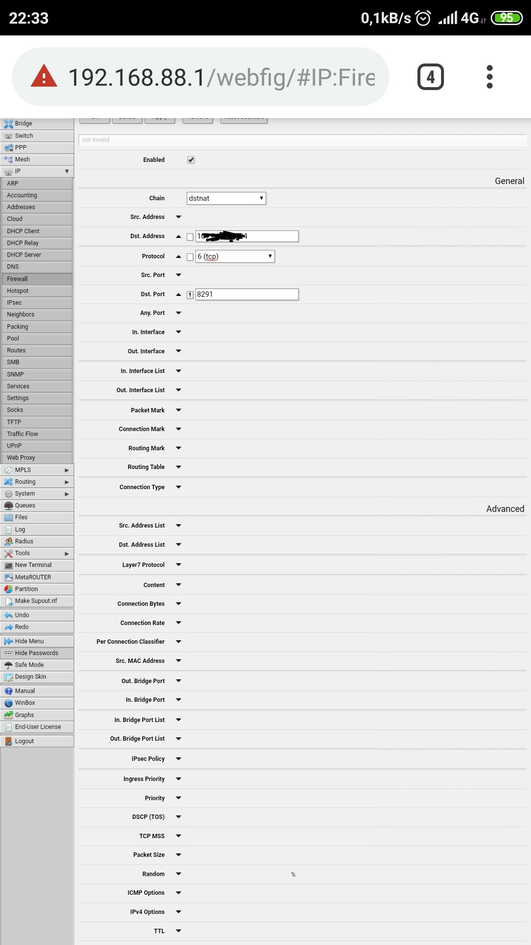

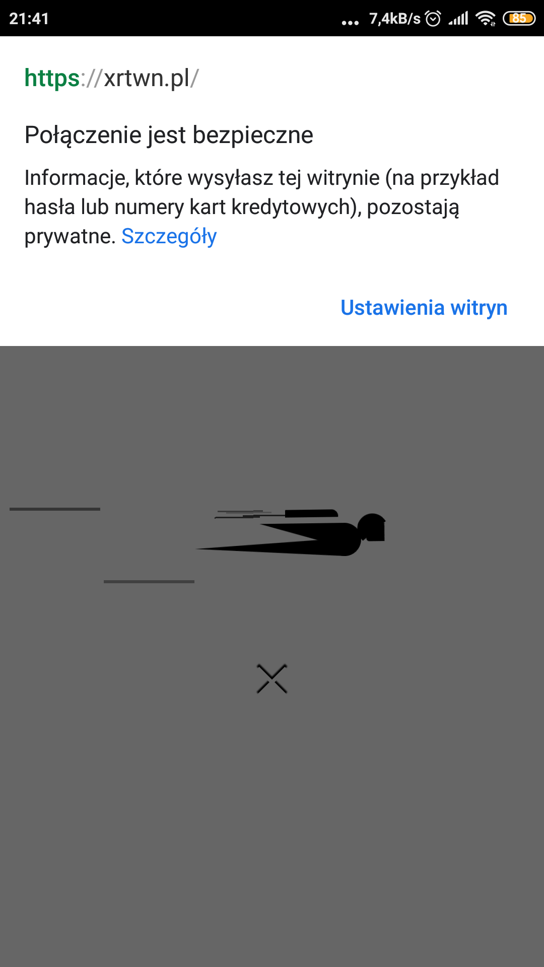

    W skrócie - mam raspberry pi, na nim raspbiana, apache2 i wordpressa. Dodałem cloudflare i przy okazji skorzystałem z opcji ssl, wszystko przebiegło pomyślnie, wczytuje po https, ale.. tylko z mojej sieci domowej, jak włączę np dane mobilne, to przeglądarka już wypluwa błąd. Na mikrotiku ustawiłem dmz na raspberry pi, tj dstnat publicip i w action dstnat raspberry ip.
    Spoiler:
    Konfiguracja SSL na Mikrotik RB951-2n z Cloudflare - błąd poza siecią domową Konfiguracja SSL na Mikrotik RB951-2n z Cloudflare - błąd poza siecią domową
    Dodaję screeny, proszę zwrócić uwagę na pasku powiadomień - wifi działa, mobilne nie.
    /edit dodam, iż http normalnie działa z "internetu" na porcie 80, problem jest z portem 443 (ustawione jest wymuszanie https)
    Co robię źle?

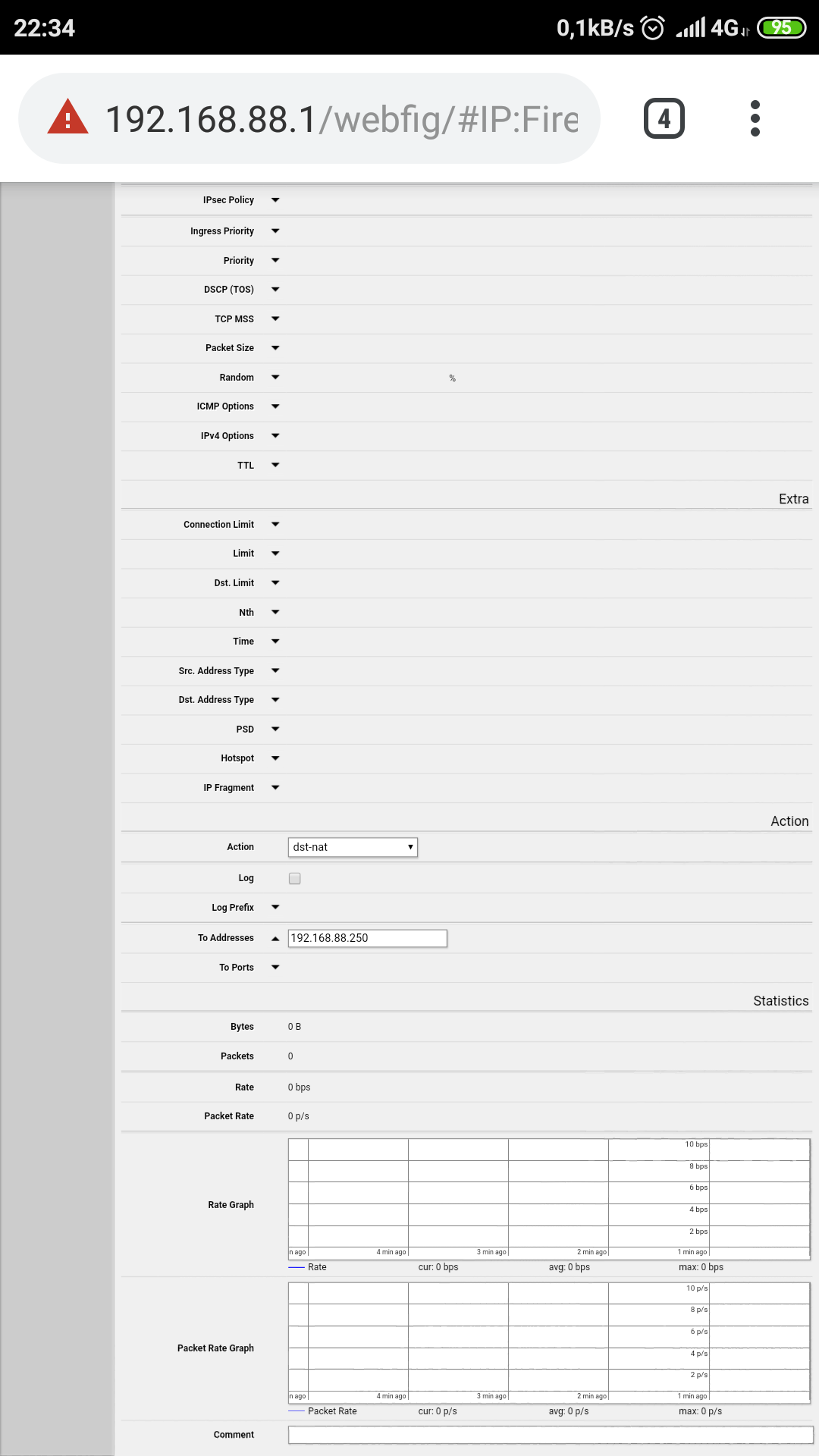

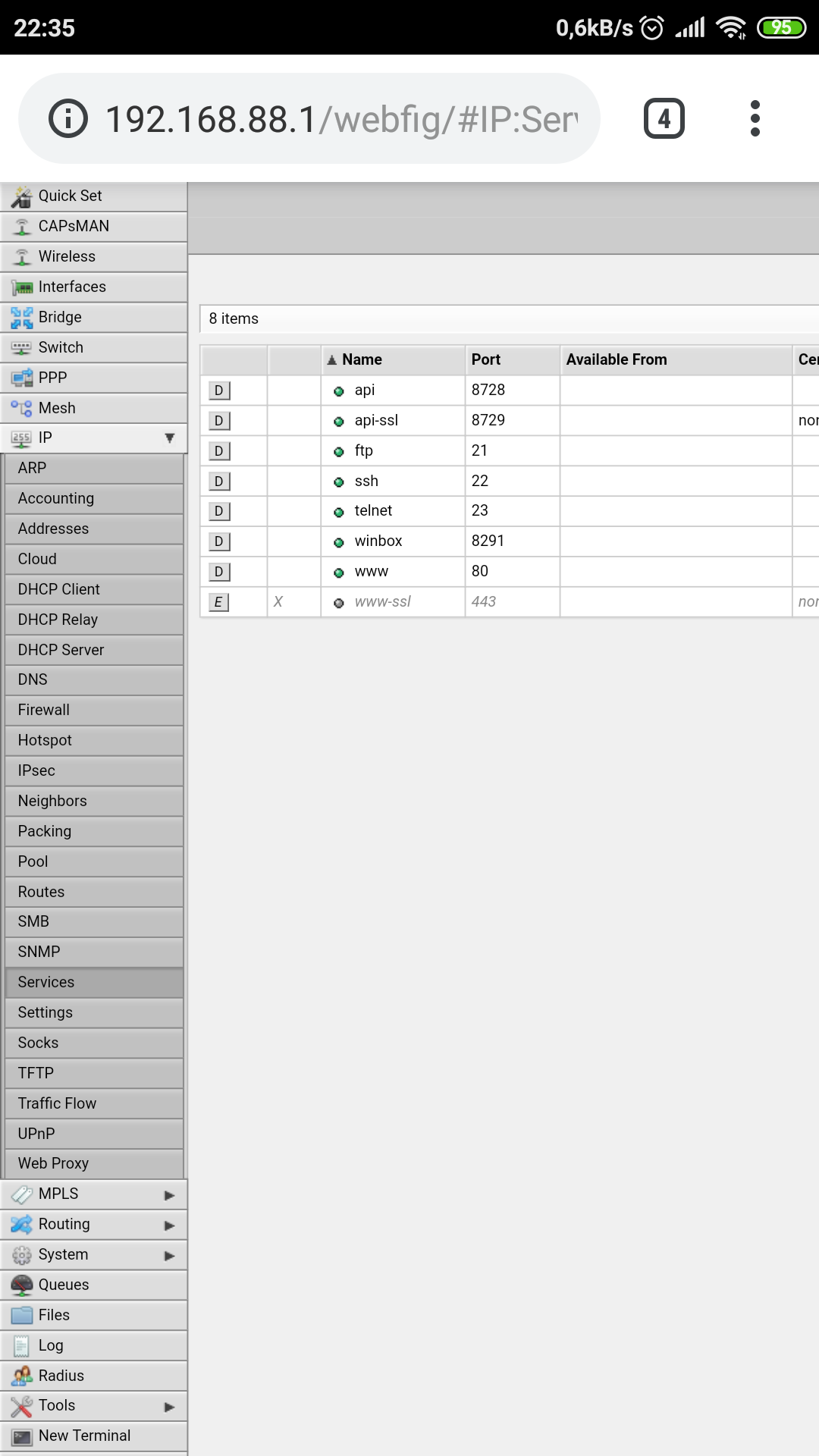

    Na MikroTiku w IP->Services wyłącz www-ssl.
    Dodaj:
    ip firewall nat add chain=dstnat dst-address=x.x.x.x protocol=tcp dst-port=!8291 action=dst-nat to-addresses=y.y.y.y
    x.x.x.x - Twój adres WAN
    y.y.y.y - Adres Lokalny RPi

    Niestety, niewiele się zmieniło.

    Dziwna sprawa, użyłem vpna i faktycznie połączyłem się, a z danych mobilnych sprawdziłem 3 przeglądarki i żadna nie odpala strony. Sprawdziłem też teraz z innej karty sim i działa, ale z mojej głównej nadal nie, mam nadzieję że będę jedynym któremu "nie działa". Wielkie dzięki za pomoc, w dodatku tak szybką. :D
