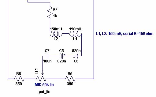

    Mam do was prosbe i pytanie.
    Na zamieszczonym obrazku jest czesc schematu EQ.Ta odpowiedzialna jest za regulacje srednich tonow. Moje pytanie wiaze sie z cewkami na tym schemacie.
    Czy wogole sa o takiej indukcyjnosci dostepne w sprzedarzy ?
    Czy mozna je zastapic dlawikami lub dlawikiem jezeli mialby 300mH ?
    Jezeli nie ma w sprzedarzy takich cewek lub dlawikow to jak moge sam zrobic taka cewke.Licza sie tez gabaryty tzn zeby byla jak najmniejsza.
    Kondensatory 100nF i 2x820nF czy mozna zastapic jednym?Czy jest roznica miedzy jednym a trzema.
    Czy wogole w filtrach mozna stosowac kondensatory tantalowe, MKT, MKS ?
    Gdzies przeczytalem za strosowanie kondensatorow elektrolitycznych w filtrach albo wogole technice audio to porazka.To prawda ?
    Uffff tyle moich pytan.Najbardziej potrzebuje waszej pomocy odnosnie tych cewek.Jezeli trzeba je bedzie zrobic to napisze jak.
    Wielkie dzieki za kazde info.

    Jak widać z tej części schematu to jest to jakieś starocie, gdyż teraz prawie już nikt do budowy filtrów nie stosuje cewek, z uwagi na trudności w wykonaniu i żmudnym obliczaniu ich parametrów. Co do tego schematu, to są to cewki powietrzne z zaznaczonym początkiem nawijania i na pewno nie zastąpisz ich dławikami. Trzeba po prostu samemu nawinąć cewkę z odpowiedniej grubości drutu aby miała odpowiednie parametry. Co do kondensatorów, to pewnie zauważyłeś, że te dwa elektrolity są połączone plusami do siebie i tworzą jakby jeden kondensator bezindukcyjny. Tak więc tu żadnych zmian nie może być. Co do stosowania kondensatorów w filtrach, to powinno się stosować kondensatory MKT, MKSE, nigdy elektrolitów czy tantali. Tak więc widzisz, że takie projekty nastręczają niemałe trudności, a prościej byłoby wykonać taki filtr oparty na jakimś układzie scalonym (np.TL07x, Tl08x LM324, LM358 czy nawet archaicznym 741 lub innym), gdzie nie stosuje się tak trudnych rozwiązań. Znalazłem tu parę takich przykładów (Notabene - mógłbyś sam napisać w gogle – filtry pasmowe – a pewnie znalazłbyś ich więcej). Oto linki:
    http://www.elektroda.net/audio/filtr_strojony_srod.html
    http://www.eti.pg.gda.pl/katedry/ksmi/dydaktyka/Podstawy_Elektroniki/

    Wielkie dzieki za kazda odpowiedz. Wreszcie zrobilem inny uklad ale tak swoja droga to sa do kupienia dlawiki o indukcyjnosciahc np 100mH.
    Pozdrawiam i zamykam temat.
