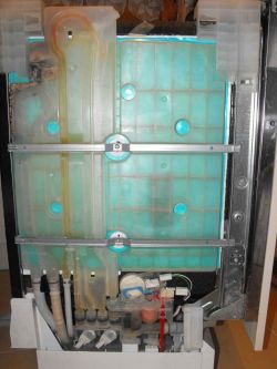

    Mam problem ze zmywarką Siemens.
    1. Od pewnego czasu nie myje zawartości dolnego kosza. Ze śmigła leci woda.
    2, Dodatkowo wcześniej pojawiały się problemy, jakby trudności ze startem zmywania (po nabraniu wody). Słychać próby startu pompy myjącej, i to kilka razy, po czym zmywarka rozpoczyna mycie.
    Oznaczenia modelu nie mam (niestety brak naklejki, brak FV).
    Zmywarka ta wyprodukowana była w 2006r., 60cm, do zabudowy, z funkcji ma aquastop, aquasensor, program auto. Ma grzałkę typ 338 a także 2 elektrozawory pod płaszczem wodnym.
    Widok od strony płaszcza wodnego mam podobny do tego (sam płaszcz miałem dużo mniej zasyfiony).
    Zmywarka Siemens SE65M350EU/70 - nie myje dolnego kosza a pompa myjąca nie rusza
    Obecnie sprawdzone/ naprawione zostały:
    - wyczyszczony płaszcz wodny - zaworek drożny, osady rozpuszczone i wypłukane,
    - wyczyszczony hydrostat - brudu i osadów było mało,
    - sprawdzona rura od hydrostatu do misy - brak osadów,
    - sprawdzone elektrozawory - nie zacinają się, po podpięciu 230V wciągają "grzybki", jeden z nich miał nieco rdzy, ale się nie blokował podczas próby,
    - wzrokowo sprawdzony moduł elektroniki - triaki, rezystory, kondensatory wyglądają ok, nie sprawdzano przekaźników,
    - moduł grzałki - sprawdzono, czy działa silniczek sterowania przysłoną (działa, podaje napięcie na 3 styk zgodnie z kształtem krzywki), oporność grzałki 24omy,
    - przed rozebraniem zmywarki na części brak wycieków,
    - brak syfu (brud, resztki jedzenia, pestki) w czeluściach strefy wodnej zmywarki.
    Co jeszcze sprawdzić?
    Co może być przyczyną problemu? Przekaźniki na płytce?

    Czy problemem może być zawór opróżniający wymiennik?
    Tak jak pisałem, jeden z zaworów (ten z grzybkiem) ma ślady korozji na trzpieniu i sprężynce. Jednak rezystancja tego elektrozaworu to ok. 2,3kom (drugi zaworek też ma taką rezystancję).
    A może przekaźnik na module padł i nie steruje silniczkiem na grzałce i przysłona nie obraca się?
    Ten prawdopodobnie jest od spuszczania wody z bloku.
    Rozebrał bym zawór sterujący na który kosz ma iść woda by zobaczyć czy nie są wypalone styki w środku, może też być możliwość że coś wpadło do środka i go blokuje.
    Na zdjęciu z pierwszego postu jest to zawór po prawej (są tam na dole 2 zawory). Podpięty do 230V wciąga grzybek. Lekko buczy, ale to chyba taka uroda tego zaworka.
    Przy okazji pytanie, czy podczas pracy powinna być woda w płaszczu wodnym?

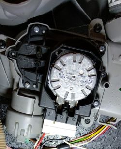

    Jeśli chodzi o zawór sterujący przysłoną (dyskiem z otworami sterującymi naprzemienną pracą śmigieł), czyli ten w module grzałki z silniczkiem sterującym na obudowe modułu (foto powyżej), to odkręciłem go i sprawdziłem, czy działa. Podpięte na krótko zasilanie uruchamia silniczek, a krzywka powoduje podawanie napięcie na 3. styk. Styki wyglądają ok, ale mogę je jeszcze raz obejrzeć.
    Syfu i resztek jedzenia tam nie było. Generalnie jak na prawie 13 lat użytkowania to było bardzo czysto, jak by porównać ze stanem niektórych zmywarkowych wnętrzności młodszych egzemplarzy. Na wejściu do domu mam zmiękczacz wody, zmywarka chodzi codziennie i jest dodatkowo raz na jakiś czas czyszczona środkiem do czyszczenia. Grzałka od strony mokrej nie ma żadnych śladów wieku, czy zużycia.
    Może sterowanie tym silniczkiem padło? Może to wina przekaźnika na module sterującym?
    Podczas zmywania woda jest nabiera do bloku i spuszczana z niego, na pewno przed suszeniem blok powinien być zapełniony wodą.
    Czyli nic fizycznie nie blokuje tarczki, sprawdź czy na module nie jest nic uszkodzone, z tego co pamiętam zasilanie na silniczek przechodzi przez jeden z triaków. Generalnie możesz również ustawić ręcznie tarczkę tak by był przelot wody na oba śmigła, myślę że takie ustawienie nie wpłynie znacząco na jakość zmywania.
    Poskładam zmywarkę i zweryfikuję, czy przysłona działa.

    Problem został rozwiązany.
    Początkowo zmywarka została rozebrana na czynniki pierwsze, przejrzana i pomierzona.
    Wyczyściłem płaszcz wodny - "kret" w żelu robi robotę.
    Przejrzałem i przeczyściłem elektrozawory i cały tor wodny.
    Podczas czyszczenia ramion (również "kretem") z dolnego wypadła pestka (chyba cytryny). To prawdopodobnie była główna przyczyna problemu.
    Zmywarkę poskładałem i żadnego problemu nie było od tej pory (już pół roku). Żadna część nie została wymieniona. I cale szczęście, bo już miałem wymieniać/ regenerować pompę...
