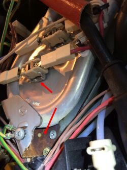

    Witam, w moim ekspresie przestało działać zaciąganie mleka i zdarza się, że wypycha pojemnik z mlekiem. Zdjąłem obudowę i okazało się, że z grzałki leci woda. Poniżej zaznaczyłem czerwoną strzałką, gdzie leci, syczy i zbiera się rdza:

    W sklepie north mają grzałkę na wymianę. Chciałem się zapytać, na co zwrócić uwagę przy wymianie, żeby czegoś nie zepsuć.
    1) Czy te 2 białe elementy (jeden zaznaczony strzałką na zdjęciu powyżej) mogę po prostu przykręcić śrubami do nowej grzałki? To są jakieś bezpieczniki?

    Przy wymianie grzałki:
    - zaznacz sobie przewody elektryczne, abyś ich nie pomylił przy montażu
    - odłącz przewody od grzałki i bezpieczników termicznych (te dwa elementy)
    - opróżnij ekspres z wody, uważaj by resztki wody podczas demontażu wężyka
    nie dostały się do części elektrycznych/elektronicznych
    - odkręć kluczem płaskim śruby mocujące wężyki - jednym kluczem przytrzymaj
    śrubę grzałki, drugim odkręć mosiężną nakrętkę, montaż w ten sam sposób
    - zdemontuj grzałkę i wykręć z niej bezpieczniki termiczne
    - zamontuj te bezpieczniki do nowej grzałki, nie zamieniaj miejscami bezpieczników
    - zamontuj grzałkę mechanicznie, przyłącz wężyki i przewody elektryczne
    Co do pasty termoprzewodzącej, być może ktoś stosował ją pod te bezpieczniki termiczne.

    Dzięki wielkie, demontaż zakończony sukcesem :) Wiem już do czego pasta termoprzewodząca: do czujnika temperatury, który jest dociskany do grzałki przez mocowanie górnego bezpiecznika.
