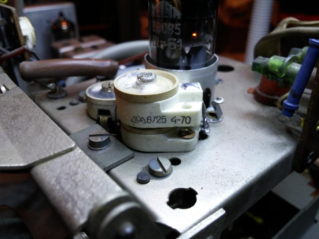

    Witam kolegów Beethovenowców. Jestem szczęśliwym posiadaczem radioodbiorników Beethoven i Beethoven II. Wszystko już naprawiłem i grają pięknie. Natomiast nie mogę sobie poradzić z przestrajaniem się głowicy UKF. Radio gra cały dzień bardzo ładnie, natomiast rano po włączeniu okazuje się, że trzeba gałką dostroić około 1MHz. Jeśli nie dostrajam ręcznie, to po około 15 minutach grzania dostraja się samo. Może macie jakiś patent, które konkretnie elementy tracą parametry temperaturowe. Lampę ECC85 podmieniałem, bez rezultatu. Przeglądałem bardzo wiele dyskusji na forum, w temacie Beethovenów, ale tego wątku nie znalazłem. Będę bardzo wdzięczny za podpowiedzi.

    Jak do tej pory wszystkie pływania głowic NRDowskich dało się uleczyć podmianą lamp ECC85 lub ECC81 zależnie od modelu. Kondensatory zazwyczaj okazywały się stabilne. Warto sprawdzić trymery.
    Powodzenia

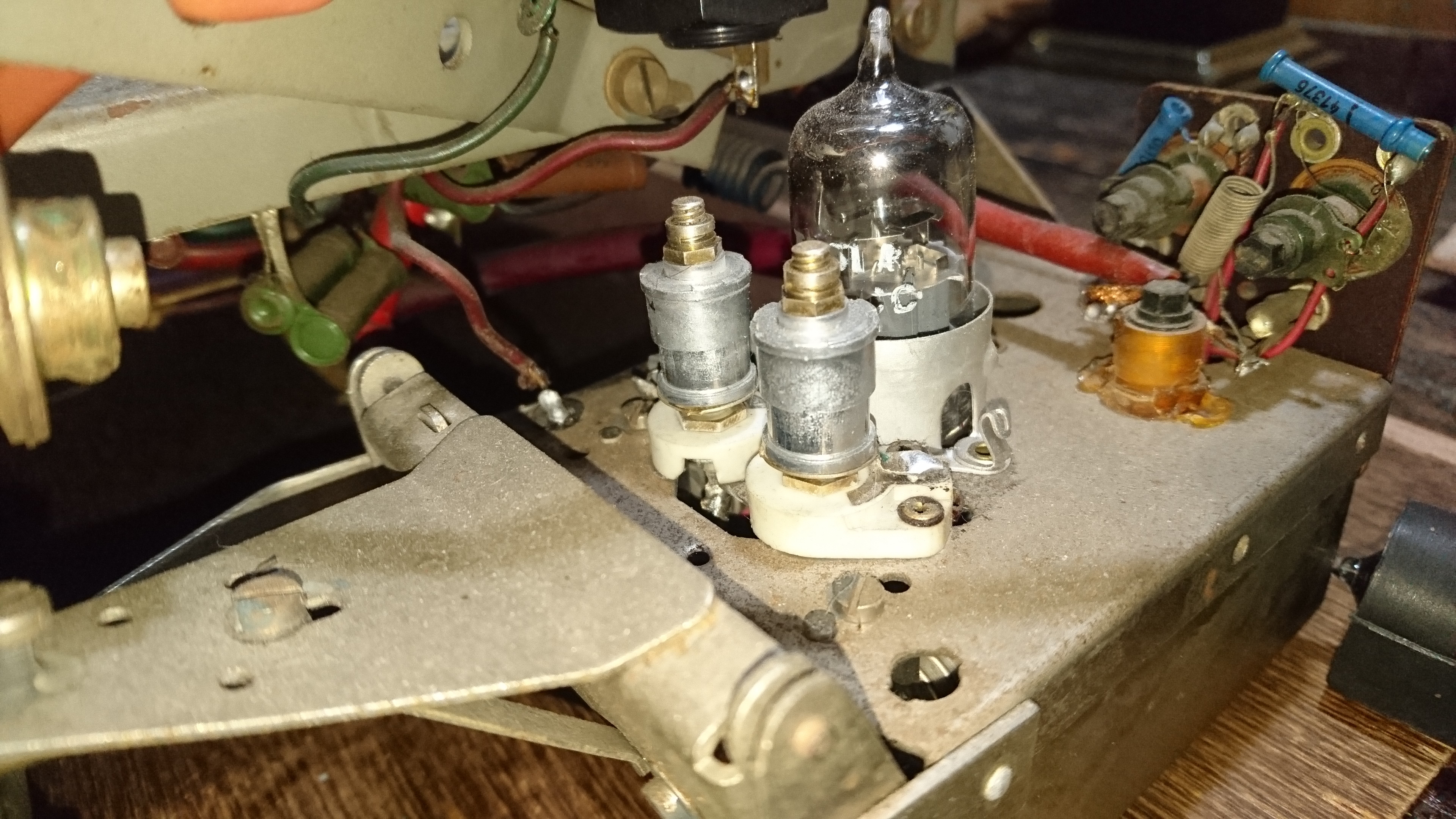

    Dziękuję za podpowiedź. Jestem już spokojniejszy. Będę próbował podstawić więcej lamp ECC-85 i może trafię na bardziej stabilną. Trymery oczywiście wymieniłem na powietrzne.
    To akurat nie zawsze jest konieczne.
    Powietrzne to domyślam się, że aluminiowe, post-philipsowskie.
    Ani to wygląda, ani to jest stabilne czy wreszcie bezpieczne (napięcie anodowe na jednym).
    Co prawda oryginały są podatne na korozję warstwy srebra, ale czasem udaje się upolować zamienniki.
    Wymiana też jest kłopotliwa (chociaż możliwa), pewnego typu rozwiązaniem pośrednim jest nalutowanie "na zajączka".
    Radio Beethoven - samodzielne przestrajanie się głowicy UKF po włączeniutrymer.jpg (85.24 kB)Musisz być zalogowany, aby pobrać ten załącznik.

    Nie wiem czy to są trymery post-philipowskie, ale u mnie się sprawdzają. Mocuję je w następujący sposób: mini szlifierką od góry zeszlifowuję nakrętkę oryginalnego trymera, usuwam talerzyk ceramiczny. Na środku powstaje otwór, który rozwiercam diamentowym frezikiem. W powiększony otwór wstawiam nowy trymer powietrzny, nakręcam nakrętkę od środka głowicy, przylutowuję końcówki i gotowe. Cała operacja trwa około pół godziny. Takie mocowanie ma duże zalety: nie roznitowuję oryginalnego trymera, konstrukcja jest bardzo stabilna i estetyczna. Załączam zdjęcie. Pozdrawiam.

    Faktycznie zdjęcia nie ma. Zaraz postaram się wkleić jeszcze raz. Przyznaję się, że to mój pierwszy, w życiu, czynny udział na forum. Proszę więc o wyrozumiałość. pozdrawiam, Jacek.
