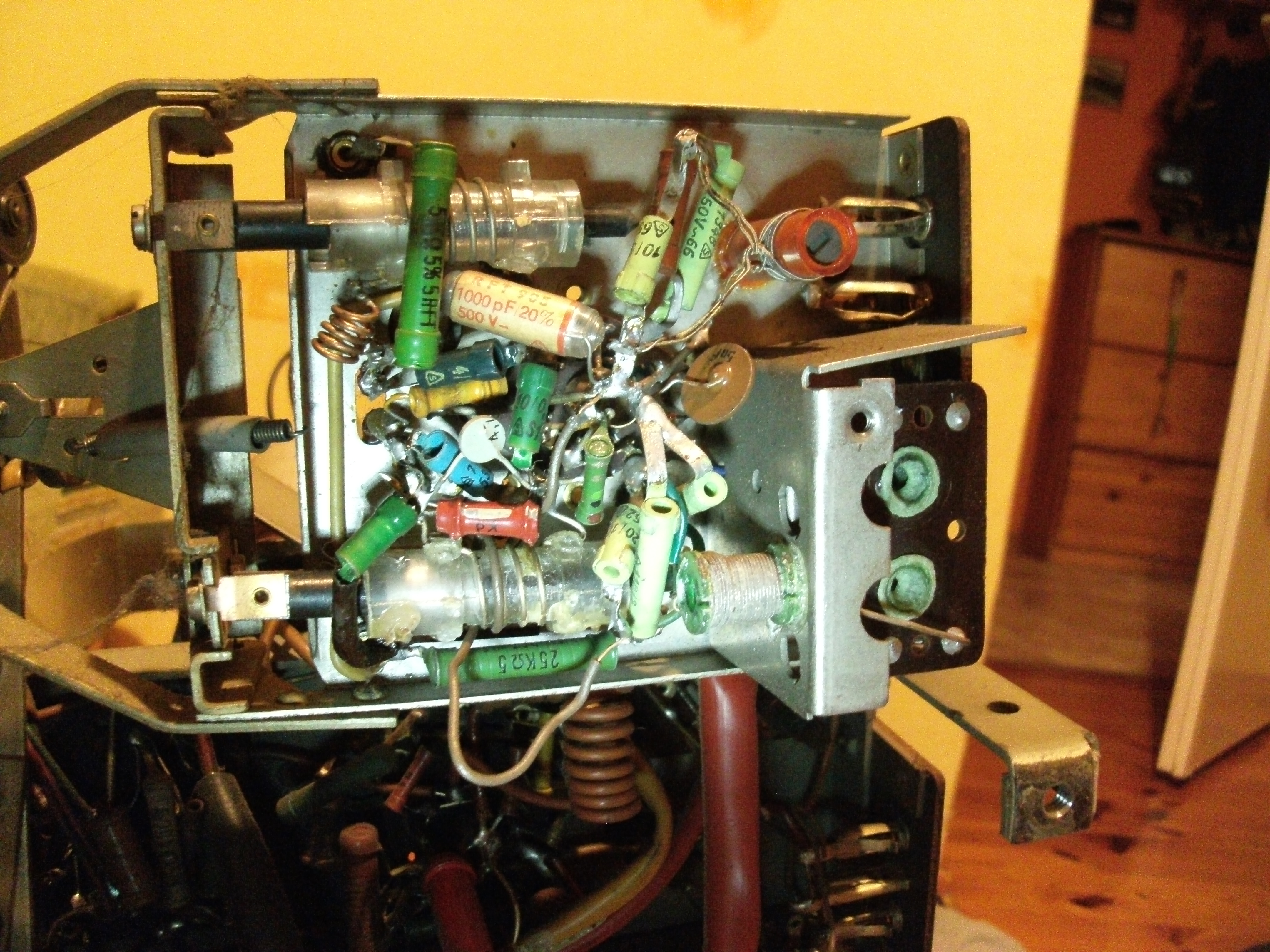

    Nie chciałem zakładać nowego wątku dlatego piszę tutaj. Jako miłośnik techniki lampowej stałem się posiadaczem Beethovena II w prawie dziewiczym stanie (za wyjątkiem przestrojonej na dolne pasmo głowicy UKF). Zresztą mój egzemplarz to jakaś hybryda, bo posiada głowicę wywodzącą się chyba z Beethovena I (brak opornika W1a 30 ohm pomiędzy środkowym odczepem cewki w obwodzie wejściowym a masą). Tak czy inaczej po dokładnym przeanalizowaniu schematu doprowadziłem ją do stanu prawie fabrycznego (dlaczego prawie to za chwilę). Poniżej zdjęcie głowicy w stanie w jakim ją zastałem nr 1.
    Usunąłem dwa kondensatory zaznaczone na zielono oraz wylutowałem dodatkową cewkę (na czerwono) w obwodzie wzmacniacza i zespoliłem oryginalną z końcówką trymera. Teraz wygląda to wszystko tak - forka nr 2.
    Mam tylko wątpliwość co do cewki Sp5 łączącej kondensator C6 20 pF w mieszaczu z masą (zaznaczony czerwoną strzałką). Nawinąłem ją tak jak na zdjęciu, ustawiłem tak żeby łapała do ok. 100 MHz. Ale problem jest taki, że przy maksymalnym zestrojeniu dla danej stacji (max wychylenie listków magicznego oka), dźwięk jest przesterowany – dopiero zjechanie (odstrojenie) powoduje, że dźwięk jest czysty. Nie mniej jednak dolną część pasma mam obciętą – kończy się na 91 MHz, góra to ok. 101 MHz. Jako wzorca używam nieprzestrajanej nigdy Saby Meersburg 7. Dodatkowo czułość Beethovena jest dużo niższa jak Saby, która na wewnętrznej (wbudowanej) antenie ma taką czułość, że listki w magicznym oku zachodzą na siebie.
    Dodatkowo zauważyłem, że ułożenie wykonanej przeze mnie cewki ma duży wpływ na czułość głowicy. Dlatego proszę o pomoc kolegów, którzy na Beethovenach znają się dużo lepiej ode mnie. Jak i z jakiego drutu powinna być nawinięta cewka? Ile zwojów i czy w ogóle powinna być nawinięta na cewce od heterodyny? Podczas prac pomagałem sobie analizując zdjęcia głowic, które można znaleźć na różnych forach. Dodatkowo proszę o informację - jakie pojemność powinny posiadać trymery znajdujące się na głowicy, bo na schemacie nie napisali, a przynajmniej jeden raczej będzie martwy - kręcenie nim nie ma wpływu na parametry odbioru.
    Będę bardzo wdzięczny za pomoc w postaci fachowych wskazówek.

    Ku pomocy podsyłam dwa zdjęcia z właśnie przywracanego na górne pasmo Juwela (taka sama głowica).
    W tym przypadku, nie przez mnie bezpośredniu, ale kolegę też "Beethovenowca", któremu pomagam i kibicuję.
    Moje Beethoveny miały szczęście nie zaniżone do OIRT. Ale trafiło sie to Sternowi 7E86.
    Co ciekawe dozwajana była tylko cewka sprzężenia zwrotnego, kolor drutu też jakiś taki znajomy.
    Beethoven II - cewka Sp5 w głowicy, problem z ustawieniem do 100 MHz
    Po resekcji pozostały 2 zwoje. Efekt jest konkretny.
    Przy strojeniu stacje występują pojedynczo i selektywnie. Po tych manewrach napięcie stałe w detektorze wzrosło z ok 2V do ok 12 V (na drucie). Jest fajnie.
    Trzymam kciuki i wyglądam wieści.

    dziękuję za odpowiedź i wskazówki. Cewkę nawinąłem innym drutem tak jak na fotce.
    Sytuacja jest taka, że podobnie jak i poprzednio, górna część zakresu od 100MHz do 94MHz pokrywa się ze wskazaniami na skali. Natomiast dół jest całkowicie rozjechany i kończy się na 92MHz w moim przypadku ostatnia stacją jaką radio łapie to I program PR, a do 88MHz jest jeszcze daleko. Odbiór stacji, które da się złapać jest dosyć dobry (przyzwoita jakość na kawałku drutu). Jednak zastanawia mnie dlaczego gdy oko wskazuje maksymalne dostrojenie dla danej stacji jakość jest marna (dźwięk charczący - niewyraźny). Dodam, że kondensator w detektorze 4uF już wymieniłem. Był całkowicie wyschnięty, ale po zamontowaniu nowego nic się nie zmieniło.
    Ale żeby nie było tak pesymistycznie to muszę powiedzieć, że dźwięk z Beethovena jest niesamowity. Bardziej podoba mi się jak Saby. Musze jeszcze popracować nad zakresami AM, bo odbiór jest bardzo mizerny - ale wszystko po kolei. W torze m.cz. posprawdzałem wszystkie kondensatory, część elektrolitów wymieniłem (wpakowałem w stare rurki i wyglądają jak oryginalne).

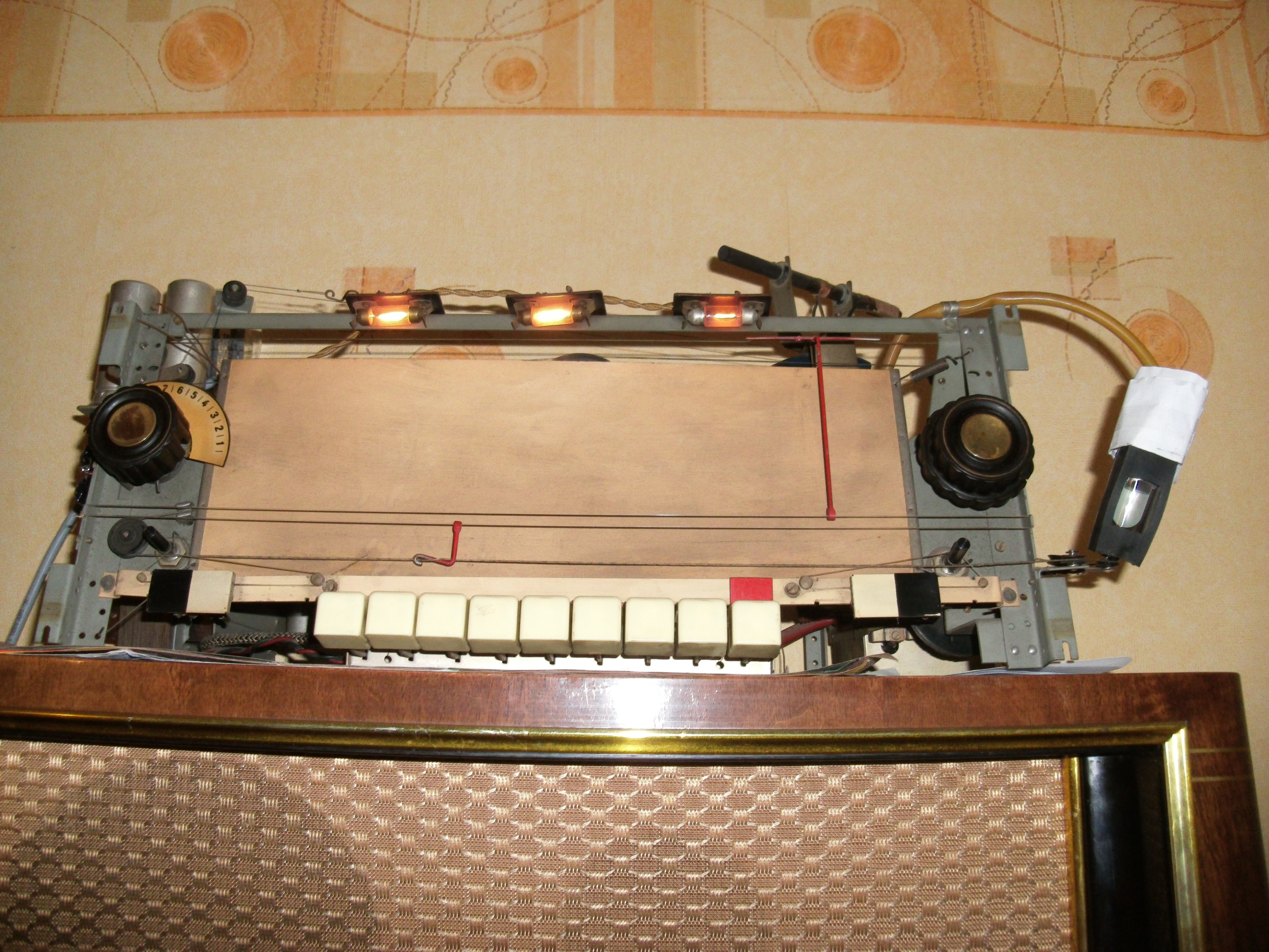

    Witam, dzisiaj trochę mechaniki. Ponaprawiałem pourywane zaczepy czerwonych klapek. Nie wiem dlaczego ich nie było (może ze starości). Ale teraz podnoszą się i opadają wtedy kiedy trzeba. Przeczyściłem najdrobniejszym papierem ściernym jaki istnieje styki przełącznika zakresów. Niestety z taką ilością nagarów Lexite Extra nie poradził sobie. Teraz wszystkie styki łączą. Na falach krótkich da się złapać jakieś rosyjskie, niemieckie, arabskie i jedną francuską stacje. Na długich i średnich tylko szum. Są miejsca, w których zmieniają się w głośne burczenie, ale mowy ludzkiej nie słychać. Zamieniłem oryginalna ECH81 na nową 6I1P - sygnał na UKF silniejszy. Podstroiłem jeszcze (na słuch i "magiczne oko") detektor. Na puszce filtra pomiędzy otworami, którymi można dostać się do cewek, jest taka mała plastikowa śrubka. Kręcąc nią cewki podnoszą się lub opuszczają. Podkręciłem tak, że sześciokant jednej cewki "wyjechał" ponad otwór. Spowodowało to tyle, że przydźwięk (delikatne charczenie) się zmniejszył.
    Beethoven oczywiście pozostaje "pod parą" i ku mojej uciesze pięknie emituje audycję Piotra Stelmacha.
    Zauważyłem jeszcze jedną rzecz, mianowicie jak zamienię miejscami lampy EF89 to na falach krótkich mowy ludzkiej już się nie uświadczy tylko buczenie oznaczające, że coś zostało złapane. Jedna to oryginalna NRD, a drugą ktoś już kiedyż zamienił na TELAM. Prawdopodobnie obydwie są dojechane, z tym, że jedna zdecydowanie bardziej.
    Aleksander

  • #20 15130941
    tarasw
    Posty: 159
    Pomógł: 20
    Ocena: 35
    Pomiar napięcia na elektrolicie detektora stosunkowego jest ładnie wyprowadzony i opisany z tyłu chassis.
    Później już nie bawiono się w takie udogodnienia serwisowe.
    Zaczepy dla czerwonych oznaczników to jeden ze słabych punktów B.

    zreferuję postęp prac przy głowicy. Otóż wymieniłem trymery i usunąłem kondensator 8pF. Teraz można bez problemu stroić w bardzo szerokim zakresie, ale aby nie było tak różowo - dalej nie jestem w stanie pokryć pasma 88-100 MHz. Jak "góra" pasuje - to dół kończy się na ok. 90 - 91MHz. Oczywiście jestem w stanie tak ustawić trymer, aby złapać najniżej nadawaną stację (w moim przypadku tj. II program PR). Ale sytuacja wygląda tak, że "na dole skali" nie mogę nic złapać. II program gra idealnie gdy skala znajduje się na ok. 90MHz i wyżej. Głowica tak się zachowuje, jakby wyjmowanie rdzenia z cewki od heterodyny od pewnego momentu nie powodowało już zmian częstotliwości generowanego sygnału. Ciekawym zjawiskiem jest to, że jak ustawię heterodynę tak by złapała II program i dostroję trymerem układ w.cz. to sygnał jest tak silny, że listki na EM80 prawie schodzą się se sobą. Natomiast jak zestroję głowicę tak, by łapała do 100MHz (dołu oczywiście nie ma), to mimo strojenia w.cz. już tak silnego sygnału nie uzyskam. Na detektorze maksymalnie wyciągnąłem 6,7V na Trójce (96,4MHz). Zapomniałem zmierzyć jakie jest napięcie w pierwszym przypadku, ale będzie zdecydowanie wyższe.
    Nie wiem czy nie opisałem tego zbyt zawile, ale proszę o sugestie, co dalej począć. Jutro będę miał dużo czasu i będę mógł spokojnie popracować - tylko muszę wiedzieć na czym się skupić.
    Dodam, że osoba która przestrajała głowicę na dolne pasmo przecięła cewkę od obwodu w.cz pomiędzy karkasem - a trymerem i wlutowana była cewka nawinięta z miedzianego drutu (5 zwojów). Oczywiście wyrzuciłem ten wynalazek i zespoliłem oryginalna cewkę. Na karkasie są przepisowe 4 zwoje podobnie jak i na heterodynie + nawinięta cewka Sp5 pomiędzy kondensatorem C6 a masą.
    Dla pewności dołączę zdjęcie głowicy w stanie takim jaką ja zastałem.

  • #24 15139943
    kagiva
    Posty: 113
    Ocena: 18
    Widzę, na zdjęciach, że rdzenie cewek nie są ruszone - kurzu co nie miara - to one służą do zestrojenia dołu, a trymery góry częstotliwości.

    Co do serwisówki dołączonej przez piotrkajjj to zastanawia mnie tylko jeden zapis "Hub zirka 12,5kHz". W tłumaczeniu znaczy to: wysokość ok. 12,5kHz. Czy chodzi tu o modulację częstotlowościową?
