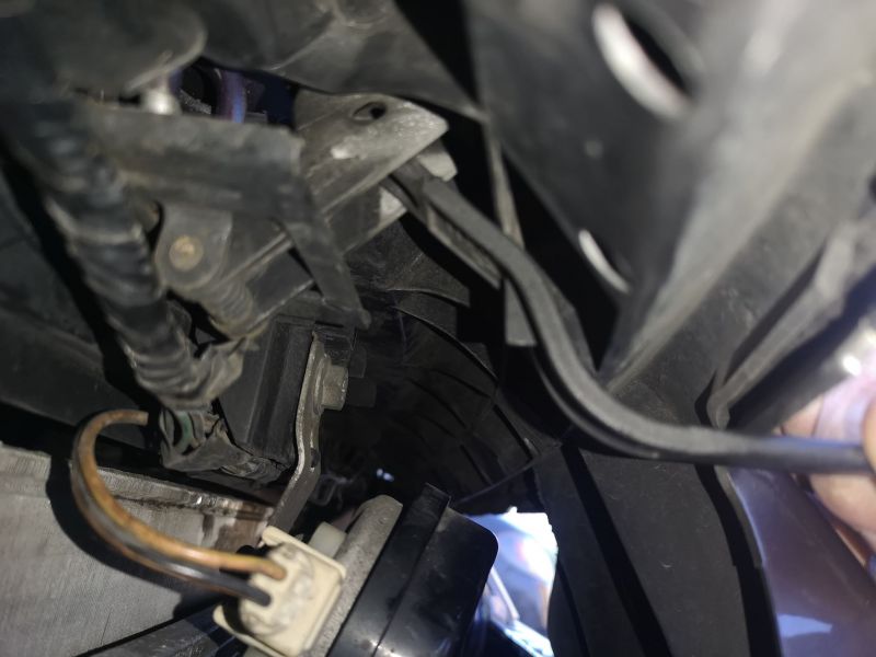

    Witam!
    Mam problem z otworzeniem maski do Meganki 2. Problem pojawił się przez to, że prawdopodobnie padł akumulator i nie da się jej otworzyć z pilota. Z kluczyka niestety nie da rady, ponieważ dzisiaj jak od mocowałem zaślepkę to się okazało, że tam w ogóle nie ma zamka.
    Znalazłem ten poradnik:
    https://www.elektroda.pl/rtvforum/topic2672833.html
    Jednak w tej megance totalnie inaczej to wygląda, i nie mam żadnego dojścia. Liczę na pomoc z tym problemem.
    Poniżej zdjęcie tego, co mniej więcej widać:
    Renault Megane 2 1.6 16v 2002 - Awaryjne otwarcie przedniej maski
    Pozdrawiam!

    Kolego chcesz otworzyć auto czy maskę ???? Jak auto to użyj kluczyka przy karcie a jak maskę to wywal grila i widać co trzeba zrobić .

    Kolega chyba źle przeczytał co napisałem. Nie mogłem otworzyć auta rano, przez to że akumulator padł. Z karty nie dało się otworzyć, a z kluczyka też nie, ponieważ nie ma w ogóle wkładki zamka. Grill ściągnąłem i właśnie nic nie było widać co przedstawiłem na zdjęciu.
    Z problemem już sobie poradziliśmy, Trzeba było ściągnąć klakson, i postarać się ściągnąć plastik z obudowy nad chłodnicą, Dopiero wtedy udało się otworzyć maskę, żeby wymienić akumulator, żeby otworzyć drzwi...
